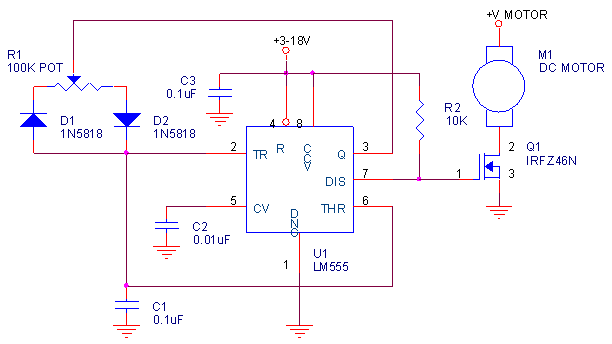

Köszönöm a segítséget, a két tranzisztoros megoldást nagyjából értem, viszont az a PWM-es dolog nem teljesen világos számomra, viszont találtam az interneten egy 12V-os direktbe ilyen célra készült dimmer kapcsolást, esetleg meg tudnátok mondani hogy ez mennyire jó az én esetemben? Mert szerintem tökéletes, hisz 12V-ot és 2A-t tudok vele szabályozni. Köszönöm a hozzászólásaitokat és a segítségeteket
Jó a kapcsolás, de csatoltam még pár hasonlót. A PWM-nél nem a feszültséget szabályzod, hanem a kitöltési tényezőt, vagyis bizonyos ideig bekapcsolod, majd ki a tápfeszt. Tehát a LED-jeid egy ideig megkapják a teljes tápfeszt, majd teljesen kikapcsolnak. Természetesen ezt nagyon gyorsan, akár 10kHz vagy akár 50kHz is lehet a frekvencia. Ha pl 50% a kitöltési tényező, akkor fele-fele ideig van ki ill. bekapcsolva. Te ezt úgy látod, mintha félfénnyel világítana a LED. Pl: neked jó az első csatolt képem, erre kötheted a fenti rajzod szerint a ledeket. (A D3 dióda a LED-ekhez nem kell, helyére kösd a LED-eket)Felesleges annak a pár LED-nek nagy teljesítményű FET, mint a másik két rajzon, ill akkora tranyó sem kell, mint a te rajzodon. Az a BD140 bőven elég. A 3-3 LED-del soros ellenállásokat 20mA-re méretezd. A hozzászólás módosítva: Dec 30, 2013

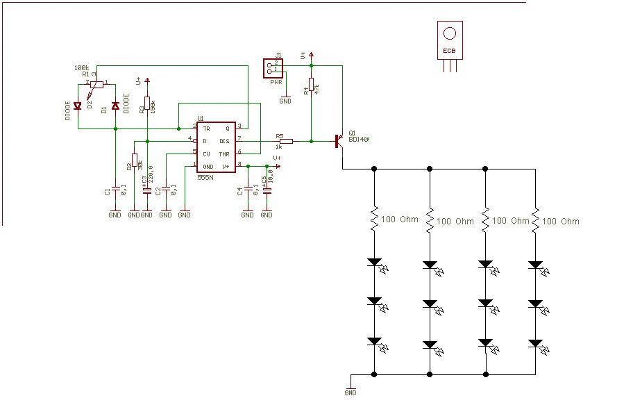

Köszönöm a segítségedet és akkor megfogadom a tanácsod és az első rajzoddal gondolom kivitelezni, viszont annyi kérdésem van azzal kapcsolatban hogy a J1 értelmezésem szerintem a betáp, vagyis ott kap 12 V-ot? A másik pedig hogy a JP1 és a JP2 csatlakozókra szükségem van nekem? mert ahogy látom ez egy ventilátormotor vezérlés, és ha Led-ekkel szeretném akkor nem kell leágaztatnom a D3 diódától(ami jelen esetben a Ledek helye) a JP1 s JP2 csatlakozót?

Csatoltam egy képet, amire rárajzoltam a LED-eket. Így jó lesz. A 100 Ohmos ellenállások körülbelül jók. A tápod stabil 12V? (az lenne jó, mert a 100 Ohmok kb azzal jók, az 555 IC max 18V-ot bír, de ezt nem illik megközelíteni, 10V alatt meg már nem világít 3 db soros fehér LED) Igen, a J1 a táp csatija. Ha a C1 100nF-os kondi-val párhuzamosan teszel ideiglenesen egy 10-47µF-ot, akkor láthatod a működését lassítva. Ja és most nézem a rajzot, az IC 4-es lábát kötheted direktben a +12V-ra( mint a 8-as láb). A most rajta lévő alkatrészek nem kellenek(C3, R2,R3) A hozzászólás módosítva: Jan 2, 2014

Sziasztok! fentebb már érdeklődtem a 12V-os Led Dimmerelésről. Megcsináltam ezt a kapcsolást, annyi különbséggel hogy az 5-ös lábat lekötöttem egy 10nF os kondival, és a rajzon látható 0,1 mikro Farados kondi helyett is 10nF os kondi van. A probléma a következő: a Ledeken látszik a potméter forgatásával hogy változik a fényerő, viszont ezt folyamatos mondhatni nem ritmusszerű villogásokkal teszi és van hogy teljes fényerő villan fel a legkissebb fényerőnél. Ez mitől lehet? minden alkatrész új, ezért feltételezésem szerint azokkal nem lehet probléma

Hello! Valami kontakt hibád van. Vagy a poti csúszka, vagy a dióda környékén kellene szétnézni. Próbáld meg a potit egy ellenállással helyettesíteni. (Mint ha fel lenne tekerve minimumra. És nézd meg úgy villog-e. Ha tovább villog, vedd ki a diódát, kor stabilan félfénykörül kell világítania. stb.. üdv!
Szia! A 0.1µF-(100nF)-os kondenzátort be kellene építened! A 10nF lehet kicsit kevés. Vagyis túl magas lett a PWM frekvencia és a kapcsolásnak, lehet ez már sok.
