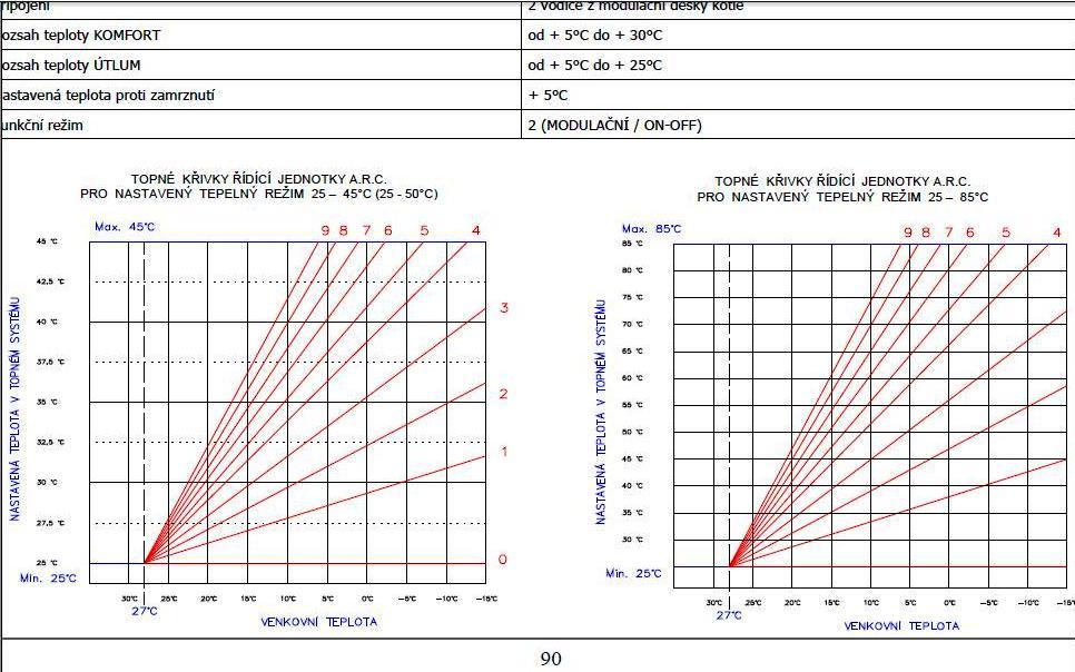

(#) VIM válasza Roni72 hozzászólására (») Dec 30, 2013 /
Szia! Ezek szerint ez a leírás nem segítette a fűtési görbe ebállítását. A 90. oldaltól van róla szó, a nyelvezeten segít a fordító. Szerintem éppen a Te típusodhoz való az NTC és 12kohmos nagyságrendjével elképzelhető más érték detektálása, esetleges munkapont eltolás plusz ellenállások beiktatásával, mert azok nem ntc típusúak lesznek.
A hozzászólás módosítva: Dec 30, 2013

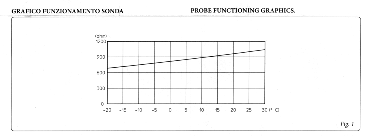

(#) Roni72 válasza VIM hozzászólására (») Dec 30, 2013 /
Szia! 25°C-nál 1kOhm a Victrix szondája: ez van amúgy a táblázatban is, amit mellékeltem. Ehhez kellene sorosan 245 Ohm-ot, párhuzamosan 4055 Ohm-ot bütykölni - elvileg.
A kazánon beállítható, egy pontba futó görbék egyébként tisztán elméleti alapon vannak megkreálva, azok a gyakorlatban semmiféle épület semmiféle kazánjához, és semmiféle hőleadójához nem optimálisak (a fűtési görbe beállításánál ugyanis ennek a 3 tényezőnek az _eredőjét_ kell alapul venni).

„... egy pontba futó görbék egyébként tisztán elméleti alapon vannak megkreálva ...”
A mellékelt Excel számítás nagyon korrekt, szerintem teljesíti az elvárásod. A két pót ellenállás beépítéséhez nem kell szétszedni az érzékelőt (hozzá sem kell nyúlni), úgy hogy biztosan nem megy tönkre. A panel úgyszintén (hacsak nem tenyerelsz bele). A két ellenállás kb 10 Ft, az 1 kOhm-os NTK 100-200 Ft (lenne, de nem fog -emiatt- tönkremenni). A beépítés öt perc, ha nem válik be az akció, ugyanannyi idő kiszedni. Fontos: amíg a készülékben piszkálsz, teljesen áramtalanítsd.
Mondom mindezt mint a kazánhoz nem, de az áramköri megoldásokhoz némileg értő villamosmérnök.

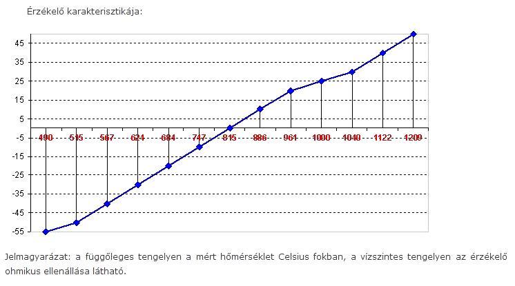

Ne haragudj elnéztem az érzékelőről írtakat, mert PTC-t használnak 35kW alatti teljesítménynél. A használati leírásban elég zárt kialakításúnak látszik és ebből az következik, hogy bármit építesz hozzá (ellenállásból) és az fűteni fog, akkor biztosan rossz lesz az eredmény, hacsak nem lett hozzászámolva disszipáció.
Köszi szépen! Kicsit megleptél ezzel a görbével: nem tudom, honnan van ez, mert nekem a mellékelt van meg, ami a cirkó gyári leírásában szerepel. Az pedig egyenes, mint a lénia :-O
Egyébként nem gondoltam a szonda házába beépíteni semmit sem - ahogyan "Gombszem" kolléga is javasolja. Az ellenállások szerintem bárhol lehetnek a PTC-t bekötő vezetékben, a beépítés helyének, ha jól gondolom, nincs jelentősége (persze, beltérben gondoltam).
