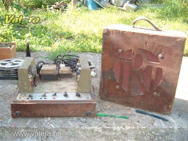

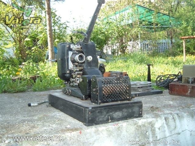

Az első telefongyári hangos keskenyfilm vetítő
( 1942-1943)
Jó estét mindenkinek és Boldog karácsonyt is !
infók kellenének erről a vetítőgépről
Lehet magából a vetítőből csak kiálítási darab lesz de az erősítőt jólenne majd rendbe rakni mert az esetleg használva is lenne !
Valaki ismeri ? kapcsolási rajz , csövek nevei ,teljesítménye
bármi érdekel rólla .
De a vetítőről is ha valaki tud valamit az írhat!

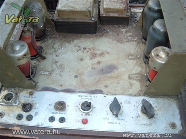

A csövek nevei nem a kis rászegecselt táblácskákon vannak a csövek mellett?
A hozzászólás módosítva: Dec 23, 2013
(#) dravart hozzászólása Dec 23, 2013 /
De ott vannak csak a berendezés nincs még nálam .
És az eladót egy darabig most nem tudom elérni !
Ránézésre EBC 3 EF 6 lehetnek a pirosak, meg talán AZ4 lehet még . De a végcsöveket nem tudom.
De ez mellékes , bármilyen más infó lényegesebb rólla!
kapcsolási rajz , 100 voltos kimenetű , vagy 16 Ohm esetleg?
teljesítménye , ezek a fontosabbak
(#) _BiG_ válasza dravart hozzászólására (») Dec 23, 2013 /
Ez a szerkezet nem inkább a Terta BM-2003 vetítő? Azt 1950-től gyártották. Bővebben: Link

(#) Janó bácsi válasza dravart hozzászólására (») Dec 23, 2013 /
Ez a vetítő nem a 2003-as hanem egy régebbi típus. A háború körül gyártották, elsősorban kisebb vidéki, vagy kistermi vetítések céljára. Ezekben a mozikban mozitermekben általában nem volt állandó gép, hanem mindig a mozigépész hozta a fimmel együtt. Ebben a típusban, még külön volt a vetítőgép, és az erősítő. A BM 2003-as ban már miniatűr, illetve rimlock csövek voltak, magába a gépbe beépítve. A 2XEL6-os végfok kb 12-15W-os volt. A hangszóró lehetett 5 vagy 15-ohmos, nem vonalkimenetes.
Jó estét látom a kapcsolási rajzot .
Képről nem látom a tipusokat de 3 db piros cső van benne (előfok ) és 1 db egyenirányító nem kettő !
(#) Janó bácsi válasza dravart hozzászólására (») Dec 24, 2013 /
Ezekben a háborús időkben gyakran változtatták a felépítését a készülékeknek egy típuson belül is, attól függően, hogy éppen milyen alkatrészekhez lehetett hozzájutni. A két AZ1-et általában lehetett helyettesíteni 1 db AZ 4-el az elbírta a végfokot. Ennyi lehet csak a különbség. De az is lehet, hogy a második egyencsövet kiakarja a lemez.
