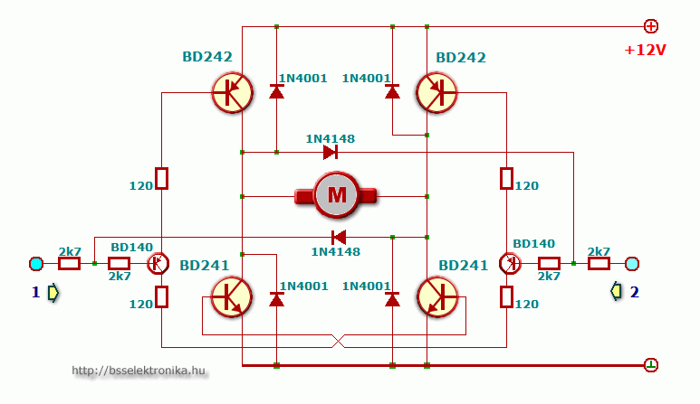

Üdv emberek! Van egy olyan problémám, hogy megépítettem a mellékletben szereplő kapcsolást és nem igazán megy sehova. Ha rövidre zárom a BD 140-et, akkor forog nagyon lassan, de ha a bemenetre adok 12V-ot, akkor se kép se hang. Annyi a baj, hogy ki se próbáltam én hülye előtte, csak most, mikor már készre van szerelve az egész kapunyitó kompletten. A teljesítmény tranzisztoroknak én 2N3055 és MJ2955-öt raktam be. Tudna nekem ezügyben segíteni, hogy mi lehet a probléma?
12V-os akksiról megyen minden, ezt töltöm folyamatosan, így adott a nagy áramforrás a motornak és az áramszünet is meg van oldva. a motor 12V-os, az ampert most meg nem mondom, nem is néztem. Egy parabola antenna forgatómotorja. Egy tolóajtót mozgat oda vissza. Működött eddig amúgy egy egyszerű relés meghajtással, csak már beégett párszor, most pedig beújítottam ezt a változatot, hogy ne legyen ilyen probléma + kapott egy erőhatárolót is biztos ami biztos. Viszont ez a H - híd megfogott.
Ezt a kapcsolást nem lehetne megtartani alkatrész módosítások mellett? Az a baj, hogy ez nekem már készre van szerelve és nem sok kedvem van új nyákot készíteni.
