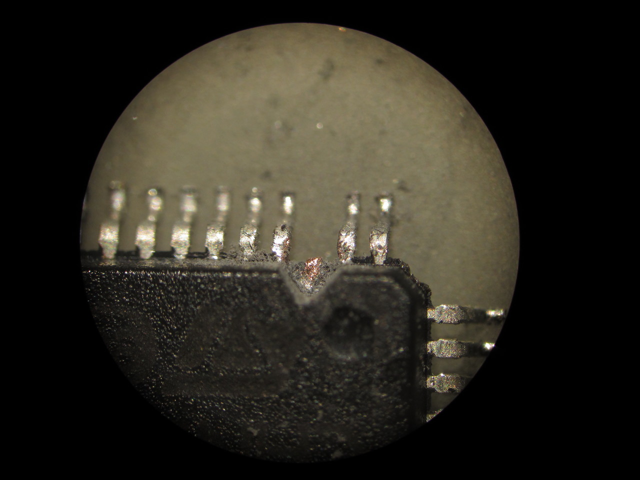

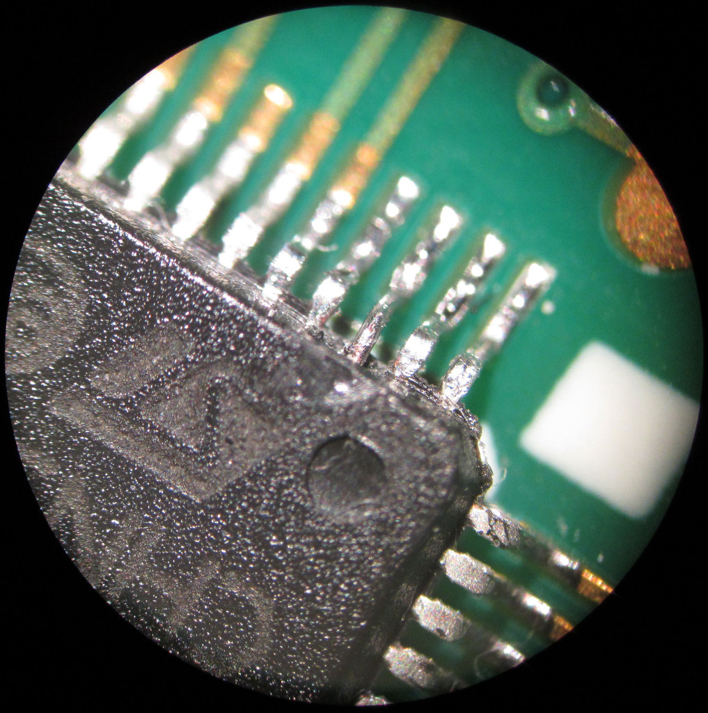

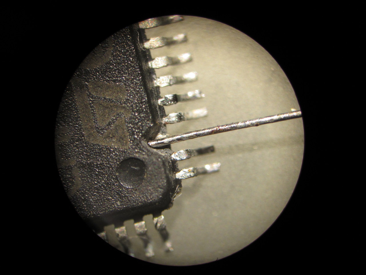

De a lerört lábat még lehet javítani.
(#) kiborg válasza vzoole hozzászólására (») Jan 9, 2014 /
Tudsz példát mutatni, hogy hogyan, mert nekem is van egy ilyen Mega16-om (DIP), aminek hiányzik egy lábacskája.

(#) vzoole válasza kiborg hozzászólására (») Jan 9, 2014 /
Próbáltam volna videót is készíteni, de akkor nem láttam mit csinálok.
Lényege, hogy a tokot vissza kell vésni egy kicsit PVC késsel, így már van akkora felület, hogy rá lehet forrasztani egy vezetéket. Kb 10-15 perc alatt meg lehet csinálni.
Igaz, most csak egy TQFP 0,5mm-es tokon próbáltam ki, de DIP tokkal még egyszerűbb.

Egy kis műanyaggal visszatömve nem is látszik szabad szemmel, hogy volt ott valami.

Ez már makró... Mivel fényképezted?

Köszi, valószínűleg akkor megpróbálom életre kelteni.

(#) vzoole válasza killbill hozzászólására (») Jan 11, 2014 /
Egy egyszerű fényképezővel mikroszkópon keresztül.

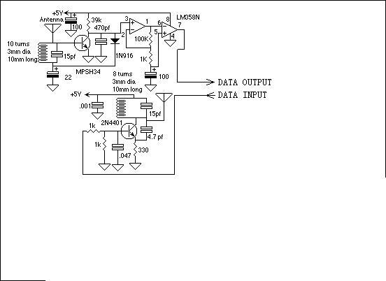

Sziasztok! Azt szeretném megkérdezni, hogy a következő kapcsolást szeretném megépíteni attiny2313-hoz, tulajdonképpen azt akarom hogy a PC lpt portja kiküldjön egy adott impulzus sorozatot az rf adó áramkörre és az rf vevő átadja a MCU nak ami kiértékeli és csinálna egy adott parancsot.
Pl. 1001 bemenő impulzusra PB1 et bekapcsolja.
Valami olyasmi kéne hogy volna egy 4 elemű egész típusú tömb és gondolom valami órajel segítségével lépkedve benne beolvassa azt a portot amire az rf vevő van kapcsolva, és miután a 4 diket is beolvasta jön egy elágazási struktúra amivel kiértékeli, azután lenullázza és kezdi az egészet előröl.
Hogyan lehet ezt megvalósítani?
(#) TavIR-AVR válasza Szabi1 hozzászólására (») Jan 12, 2014 /
Sorosporton nem tudnál inkább adatot küldeni? Sokkal egyszerűbb lenne.
Sőt, inkább hazsnálj kész RFmodult. Adatvédelem, teljesítménykezelés, hangolás gyárilag kész.
HopeRF modulokból van sokféle, az uNL02 (?) is egész dícért. Ha precízet akarsz, minimáltudásod van hozzá: XBee/ZigBee. Nálam ezek váltak be. Azonnal működik, kb. 3 perc a beállítása. Azonnal megy.

OK de nem szeretnék modult használni, mert egy versenyre indulnák vele és nem nézik jó szemmel a kész modulokat.
