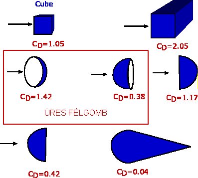

Mérési hiba lehetett a szembemenő oldal kitakarásával a 4-szeres teljesítmény növekedés. Szélkerék78 nekem megküldte a félkör cső két irányú ellenállás tényezőjét, ami 1,7 és 0,34. Ha kiesik az egyik oldalról a 0,34.....

Ha csak a széllel éppen párhuzamosan mozgó lapátpárt viszgáljuk egyszerű kitakarással, akkor éppen 2 szeres lehet a teljesítmény növekedés, (2 szeres, a két eset optimális munkapontján leadott mech. teljesítmény aránya.). A többi lapátra való hatást lehetetlenség kiszámolni, viszont megelőlegezhető, hogy inkább javít a helyzeten, mint ront.

A széllel szemben menő oldal kitakarásánál tényleg 2-szeres szorzóval nő a teljesítmény. Én kevesebbre saccoltam. Az lehet egyeztetés téma, hogy a párban az ideális számolhatóságtól eltérő lapátokra a kitakarás mit ad. Én arra is 2 körüli értékre tippelnék most.
Jobban érdekel az, hogy ezt az értéket milyen meggondolás alapján mondtad be. Mert ez pontos érték. Én pár percig eljátszottam az Excel- lel, "kitakartam" a számokkal az ellenkező oldalt, különböző sebességeket írtam be, az eredmény nálam is 2-re jött ki. Megnyugtatott, hogy a számolgatásom talán elfogadható értékeket ad. Légy szíves, csak akkor válaszolj a kérdésemre, ha pár mondattal megoldható, vagy írd meg magánba.

Mi a helyzet a többi, a teljes körbefordulás alatti időpillanatokban? A kitakarás akkor is befolyásol! A kitakarás mögött nem nulla a szélsebesség, mert a lecsökkent nyomás miatt oldalról "fúj a szél" befelé. Esetleg segítség lehet ez a néhány "Cd". Sajnos csak a homlokfelületre merőleges eredő áramlási sebességekre igazak. Az sem derül ki, hogy mekkora relatív sebességnél és méretarányoknál (Reynolds-szám) értendők.
