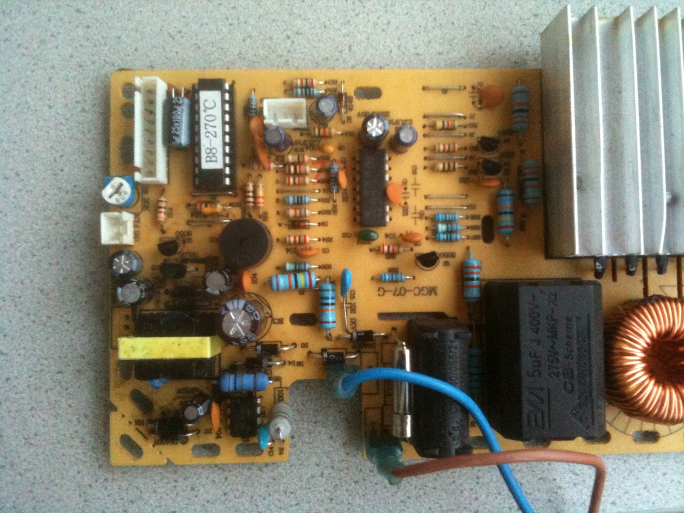

A szüleimnek van (volt) egy PREMIUM tip (china) főzőlapjuk. Évek óta remekül működött, mígnem (elmondásuk szerint) kifutott a leves és belefolyt, szikrázott és vége. Kiment bizti, 4x 4007, ellenállás, kondi, csere után már nem vágta le a biztit, de nem is indul. Nem indul a táp (készenléti led sem ). Kicseréltem az összes elkót, meg az elején egy viper12a jelű pwm et, de továbbra sem indul. Mi lehet a gond??
Köszi a segítséget!
(#) Sebi válasza lithium hozzászólására (») Dec 24, 2013 /
Nyilván maradt benne rossz alkatrész, ezzel magadnak kell megküzdened, mert Te látod.
Nem indul a viper-tápod, adatlap alapján ami körülötte van, végig kell méregetni, akár hidegen is (alkatrész szinten).
(#) lithium válasza Sebi hozzászólására (») Jan 10, 2014 /
Újra elővettem e rossz főzőlapot. ..sehogy sem találom a hibás alkatrészt. (kínomban már az lm 339 et is kicseréltem).. a viper12a viszont melegszik. az ic 4 es lábán (vdd) 12v van, 3 ason (fd) nem mérhető. mivel próbálkozzak??
