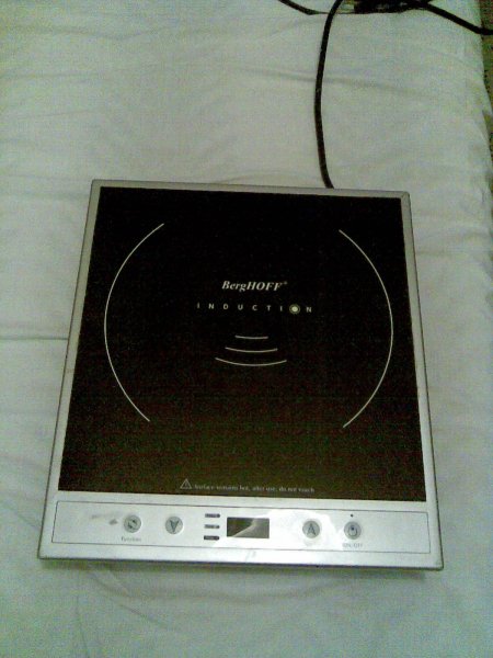

Biztosan mäs is järt mär igy mint en, nekifogtam egy berghoff tipusu indukcios fözölapot javitani.
Nem nagyon boldogulok vele, kapcsoläsi rajzom sincsen. Bővebben: Link
(#) csiperke válasza csiperke hozzászólására (») Okt 25, 2009 /

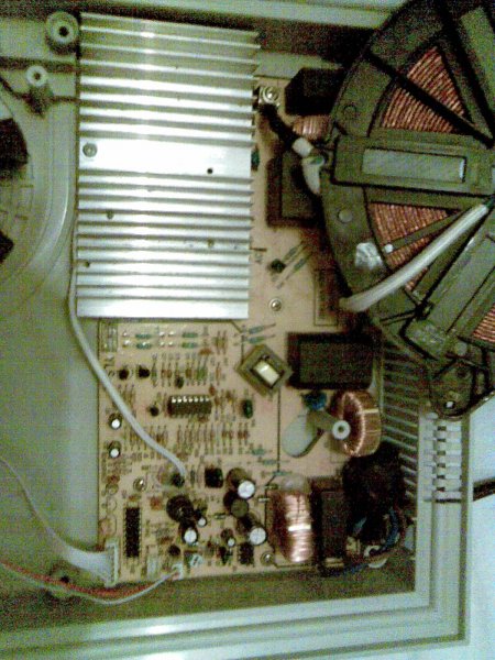

Elkezdtem lerajzolni ,egy IGBT a lelke az egesznek ,amit egy LM339 hajt meg, es van benne egy PROM is HL46R47 es a täpban egy VIPER 12A ,de nemtudom minek bonyolitottäk igy agyon szerencstelent. A hibajelenseg pedig abbol äll hogy bedugäskor csippan egyet a buzzer-je es felvillan a power led ,de nem reagäl semelyik gombra sem.
(#) lorylaci válasza csiperke hozzászólására (») Nov 4, 2009 /
Tudnál egy képet küldeni a nyákról?
Érdemes lenne megnézni, hogy az IGBT jó -e még? Álltalába ha ezek kiégnek, akkor rövidzárt mutat, mindkét irányba. (egyik irányba a beépített diódája miatt alapból rövidzár)
Tudtommal ezekben van egy nagy tekercs, ami mágneses teret kelt, ami felmelegíti a kotlát. Nézd meg hogy a tekercs nem égett -e le? Nem olvadt -e esetleg le a szigetelése.
A kapcsolás sokat segítene.
Az LM339 komparátor, az PWM modulációt végezhet, vagy esetleg a beállíott jelet hasoínltja össze a kimenti jellel, és küldi a jelet az SMPS vezérlő IC-nek.

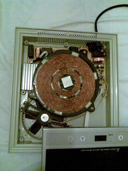

(#) csiperke válasza lorylaci hozzászólására (») Jan 18, 2010 /
Végre ráértem és fotóztam.
Itt vannak a képek:

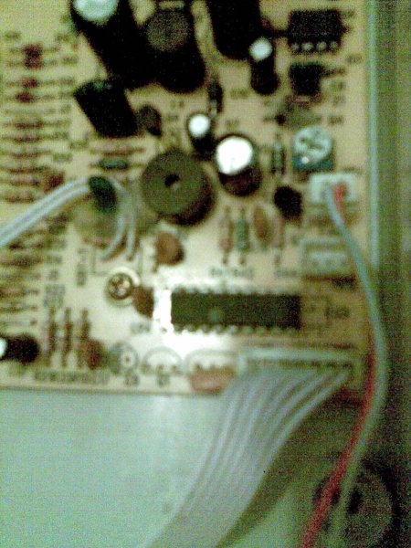

(#) csiperke válasza csiperke hozzászólására (») Jan 18, 2010 /
+1 kép még

Helo. Nekem sikerult megjavitani hasonlot. Az igbt - t lengyelbol rendeltem IKW25N120T2 (tme.eu) 5.5 euro + a diodahid 25 amperes volt rossz + biztositek. Utana ment 2 honapig most megint bolondul megy 2 percig aztan kiir valami E2 hibat. Ha kihuzom a dugot es visszaszurom akkor ismet megy (reset) . Meg nem volt idom ra megnezni ezt mi csinalja. Valoszinu tulmelegszik valami. Nem mindegy milyen igbt van benne van amin tul nagy a feszultsegeses nyitott allapotban. Nalunk Szlovakiaban nem lehetett megfelelot kapni.Bővebben: Link

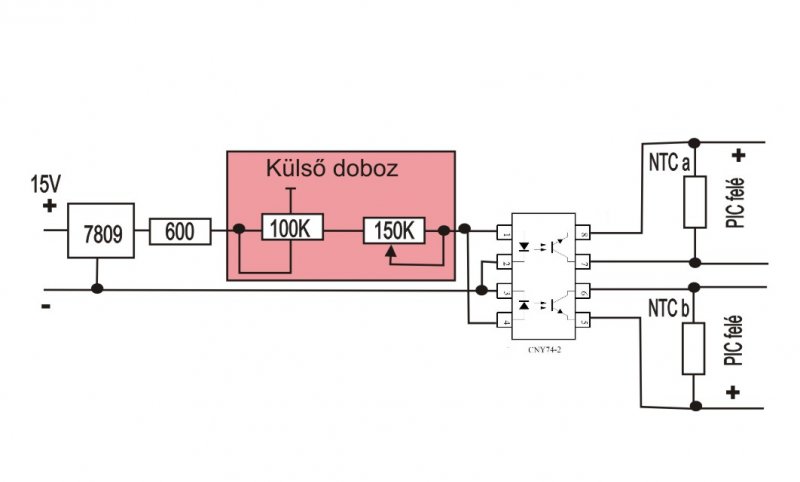

(#) berjoska hozzászólása Jún 16, 2011 /
Az alábbi leírás megértéséhez az érintésvédelem ismerete szükséges!
Az ötletet mindenki saját felelősségére alkalmazza!

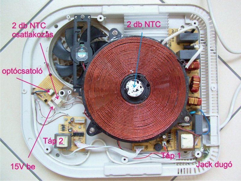

Az indukciós főzőlap nagyon jól bevált és tényleg takarékos. De van van egy nagy hibájuk a teljesítményt vagy hőmérsékletet csak lépcsőzetesen lehet állítani. Sok -féle típusú lap van a forgalomba ezért a leírás általános és felesleges ennél részletesebben leírni az átalakítást mert aki ebből nem érti meg az ne is kezdjen hozzá.

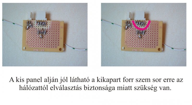

A Mi 1800W-os lapunkba Pl: 5 fokozat van. 70-110-150-180-220C. A főzés akkor jó, ha éppen csak lassan forr a leves. A magas hőmérsékletnél kifut az étel és energia pazarlás is. Rajz persze nincs. Ki tudja, hogy működik a PIC. A tekercs közepén van két hőérzékelő NTC ellenállás 23C-on 105 K-omot mértem. A kiszerelt főpanel alján a két szenzor 4 pontjára vezetéket forrasztottam ami kivezettem a pót panelhez. Menet közben feszültség hidegen 4,5V a hőmérséklet emelkedésével csökken a feszültség a két hőérzékelőn. Azért szokott két párhuzamos két hőjeladó lenni, hogy az egyik meghibásodik akkor a PIC vészleállást csinál a további károk megelőzése érdekében. Csak úgy tudom analóggá tenni a hőmérséklet szabályozást ha a két hőellenállást szimmetrikusan sönt-ölöm mert a PIC 5 db komparátor feszültségét nem tudom befolyásolni. A készüléknek két 15V tápfeszültsége van az egyik a PIC-el együtt galvanikusan a hálózathoz van kötve! A másik 15V a nyomógombok utasításait optocsatolókon viszi a PIC-hez. A silány minőségű fólia tasztatúra másfél év után már repedezik és előre látó gondoskodás volt a gyenge minőség nyomógombokat hálózattól elválasztani. Én CNY74-2/74-4 típusú két utas analóg optocsatolót választottam. A nyomógomb külön Táp 2 :15V tápfeszültségére egy 9V-os stabilizátort tettem, utána meg egy 600ohmos ellenállást. Az optocsatoló két primer led diódáját párhuzamosan kötöttem, és egy kettős szigetelésű kábelen elvezettem egy dug aljzathoz, hátra. Ha véletlenül rövidre zárom akkor a két tranzisztor is rövidre zár azaz magas hőmérséklete érez a PIC. Semmilyen kár semmiben nem keletkezhet, csak hibaüzenettel leállítja a készüléket. A készülékünk olyan lekerekített lapos, hogy sehová nem tudtam a potmétert beépíteni azért szorultam erre a kábel, kis dobozos megoldásra. Erre a kivezetett pontra egy kábellel csatlakoztatott kis házba tettem egy 100k kalibráló trimert és a feleségnek egy 150komos lineáris potmétert. Ha kihúzzuk a csatlakozót olyan mintha ott se volna az átalakítás mert tranzisztorok ki vannak nyitva. A potméterekkel állítgatjuk hogyan lehet a hőmérsékletet befolyásolni lefelé. Én a kettes 110C fokozatot húzom lefelé, közben a két potméteren eső feszültségesésből ki lehet számítani hogyan lehet a leg-nyujtotabbá tenni a feleség potméterét. A kis panel alján jól látható a kikapart forr szem sor erre az hálózattól elválasztás biztonsága miatt szükség van. A készülék kikapcsolás után a le hűlésig járatja ventilátort, ezért kikapcsolás előtt a potmétereket ki kell kapcsolni, azaz ki húzni, mert a valóságnál melegebbnek érzi a PIC készüléket és esetleg nem áll le ventilátor. Az indukciós főzőlapok teljesítményét úgy változtatják, hogy maximális teljesítmény kitöltési tényezőjét változtatják. Tehát a beavatkozásunk után olyan módon változik meg ez a kitöltési tényező, hogy időnként rövid ideig picit forr, leves. Az átalakítás főzés technikába meghozta az elvárást, és energiát is fog megtakarítani, mert túl heves forrás haszontalanul gőz formájába megy veszendőbe.
A fenti leírás megértéséhez az érintésvédelem ismerete szükséges!
További tapasztalatok:
Az indukciós főzőlap a fent leírt átalakítása nélkül is ha elromlik a készülékek alacsony ára és szervizek magas óradíja miatt szóba se jöhet készülék javítása, de mielőtt kidobnánk a készüléket a következő három dologra hívnám fel a figyelmet.
Ellenőrizzük, hogy a hővezető paszta nem száradt e ki, mert Én másfél év után eléggé kiszáradtnak találtam.
Ha két szenzor nem szimmetrikus hőt jelez máris hibát jelez a PIC. Tehát másfél évente a pasztát regeneráljuk.
A szenzor hibát ki tudunk mérni, könnyen ki tudjuk cserélni.
A hálózati oldalon egy nagy greacz híd egy nagy puffer 400V= kondit tölt. Győződjünk meg teljesítmény csökkenéskör ami nekem volt garancia idő alatt, a híd és kondi rendbe van-e. Ezeket egyszerűen mi is ki tudjuk cserélni. Ha mind Oké csak akkor kuka, illetve elektromos hulladék.
