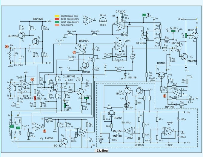

(#) sany válasza Ge Lee hozzászólására (») Jan 13, 2014 /
Azt hiszem megtaláltam az első megépítendő fémkeresőmet.
Az internetet böngészve találtam meg a Rádiótechnika Évkönyv 2003 -as számában az Equinox nevű fémkeresőt.
Mit gondoltok róla?

(#) Ge Lee válasza sany hozzászólására (») Jan 13, 2014 / 2
Akkor én megmondom. Ha a fej elkészítését most figyelmen kívül hagyjuk, akkor az "elbogarászik" kategóriával pontosan ugyanannyi munka van, mint egy jobb géppel. A különbség csak annyi, hogy abban mondjuk 1000-1500Ft-al több alkatrész lesz, és ezt valamivel tovább tart beforrasztani.
A PI vagy a BFO fejét jóval egyszerűbb elkészíteni, de amikor elkezded használni a gépet, akkor a végeredmény láttán utólag már sajnálni fogsz minden forintot és minden munkával töltött percet amit ráfordítottál.
Ha van kedved vagy türelmed hozzá akkor készíthetsz DD fejet, vagy ha nem sajnálod rá azt a plusz költséget akkor csináltatsz egyet. Az elkészült gép használati értéke a piacon kaphatóakkal vetekszik, míg a PI vagy BFO értéke nagyjából a benne lévő alkatrészek ára.
Ha lesz kedvem akkor megrajzolom majd az SMW3 javított változatát. Ez a 3-as verzióhoz képest jóval stabilabb (nincs mindenféle cicergés meg prüttyögés ha működik a közelében valami), és a levegőben 30%-al érzékenyebb a kisebb, 40%-al a nagyobb méretű érmékre, a rajz szerint elkészített 3-as verzióhoz képest. Az elektronikájában a legdrágább alkatrész a forgópoti, amiből kell bele 5db.
Egy ilyennel inkább érdemes kezdeni.

(#) Ge Lee válasza Attilawap hozzászólására (») Jan 13, 2014 /
- Az a baj, hogy mivel nincs meg nekem a 3-as rajza (az eagle file), így a nulláról kellene megrajzolnom, ahhoz meg nem sok kedvem van. Nem is éppen egyszerű, mert pl. a tinában nincsen 4053, azt meg kell csinálni, stb. Két mondatban meg nem tudom elmondani, mert szinte minden része meg lett változtatva, az oszcillátort kivéve. Meg lehet még ennél is érzékenyebbre csinálni, csak akkor már instabil lesz, néha be is gerjed. Meg a feje sem mindegy hogy milyen, az enyém sajnos nagyon ki van egyenlítve. Jobb hozzá egy olyan ami kevésbé van kiegyenlítve. Szerintem igazán jó egy tűpont fejjel lenne, csak azt elég macerás megcsinálni.
- Az SMW-vel, meg bármelyik másikkal is lehet mélykeresni, ha jó nagy a tárgy amit keresel. Nyilván egy sörös dobozt nem fog méterekről jelezni.
- Igen, olyat nem lehet csinálni ami mindenre jó. Ez az SMW-m pl. levegőben simán lekörözi a régi gépemet, főleg all metal módban. De ha már ki kell szűrni a kombifogót, meg kell némi GEB, akkor megfordul a helyzet.
