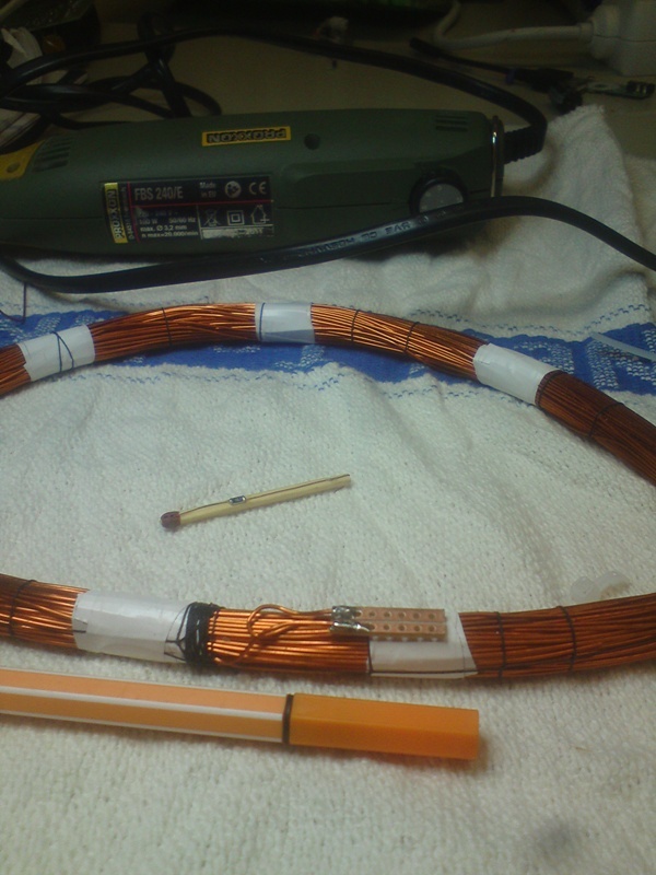

Megpróbálkoztam életem első D tekercsének készítésével az itt leirt recept szerint. Az eredményen meglepődtem.Az első tekercs 25dkg.Lehet,hogy ez így jó?
Köszi, erre volt szükségem. Átrajzolom majd benne a módosításokat. Eredetileg 3.5 lett volna, de nekem nem jött be a másik oszci, ráadásul nagyon sokat is eszik, így ezt neveztem el SMW4-nek.
Nem tudom, hogy melyik receptet használtad, de ez egy kicsit sok. Egyrészt nehéz. Másrészt nem hinném, hogy ki fogod tudni egyenlíteni.

Nem számoltam kerületet, de ez alapján, amit a doksiban találtam, nem hinném, hogy 70 grammnál nehezebb lenne a vevő tekercs. Nem túl vastag az a vezeték?
