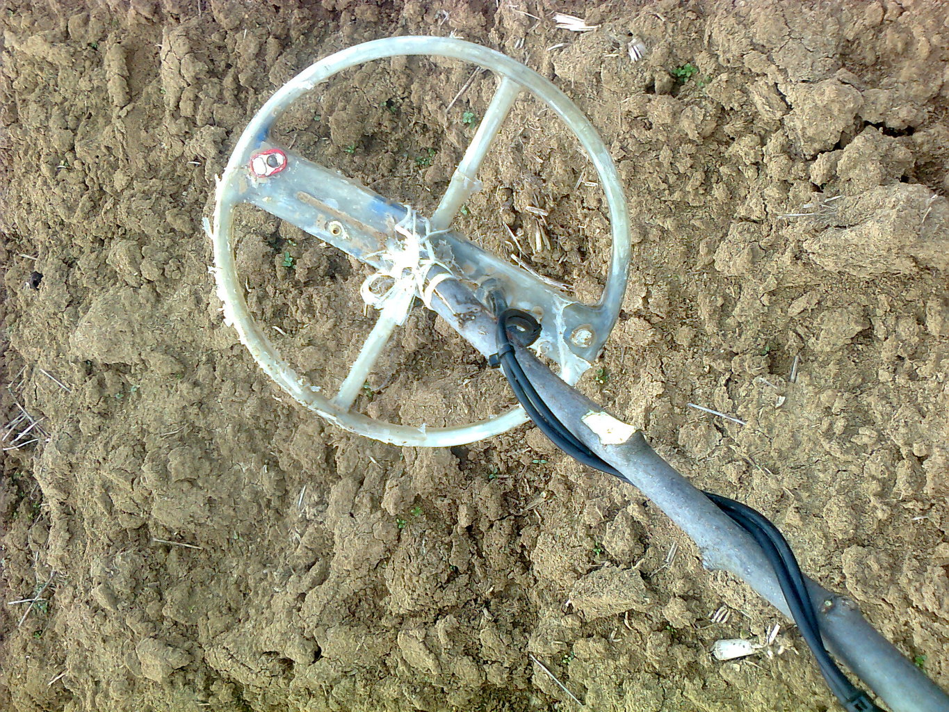

(#) mateatek hozzászólása Jan 14, 2014 /
Ezeket a fényképeket egy lelkes után-építő barátomtól kaptam.
Figyelmet érdemel a fej offszet beállító nyitófüle, és plombája. A spanolóágacskák helyes használata, és az ergonomikus fölvezetőszár. A fölvezető szár és a fej kapcsolatához használt bálamadzag is helyesen, rövidre zárt menet nélkül került a helyére.
Igazi túlélő gép.
Ha most idetenném a talált ezüstök képeit is, hát nem hinnétek nekem.
(#) jethro válasza mateatek hozzászólására (») Jan 14, 2014 /
Tehát már a hunok is használtak fémkeresőt.

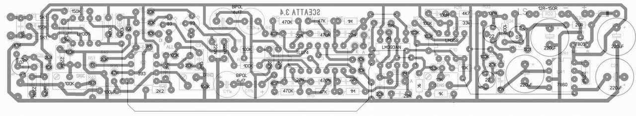

TGSL építőknek egy érdekes elrendezést találtam. Ha valaki összehozza, megnézném! Hibákért felelősséget nem vállalok, neten találtam.

De mit szólsz a hosszúkás tgsl-hez?
(#) mateatek válasza Yowie hozzászólására (») Jan 15, 2014 /
Elég jó megoldásokat látni benne. A disc csatorna fázistolója elég egyedi, és a 7660-ról szedett hangfrekis jel is jó ötlet.
(#) Ge Lee válasza Yowie hozzászólására (») Jan 15, 2014 /
Meg tudod nézni, ugyanez a nyák, itt tesztelgetik. Nagyjából annyit tud amennyit a rajz alapján az ember saccolna. Nagyobb oszcillátorjellel, meg a fetek helyett valami odavaló IC-vel gondolom ez is jobb lenne. A tápját sem így csinálnám meg hanem simán megfelezném egy OPA-val a 12V-ot, ahogy az SMW-ben is van.
(#) Yowie válasza Ge Lee hozzászólására (») Jan 15, 2014 /
levegőtesztből semmi nem derül ki

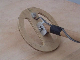

(#) sany hozzászólása Jan 15, 2014 /
Ilyesmi fejet szeretnék készíteni az SMW 3 -nak. Szerintetek megfelelő lenne?
(#) mateatek válasza kirally hozzászólására (») Jan 16, 2014 /
Kissé belekeveredtetek. Az adó készül kevesebb menettel, és vastagabb huzalból. A vevő vékonyabb huzal, és több menet. Az adó tekercs huzalja 0.35-04, a vevő pedig 0.16-0.2 körül.
(#) mateatek válasza sany hozzászólására (») Jan 16, 2014 /
Egy ilyen felépítésű fejet meg tudsz csinálni úgy, hogy lakásban működjön. Ha lehagyod róla a sok fém alkatrészt. De ha kiviszed, meglóbálod a vizes fűben, akkor negyed óra alatt annyi vizet magába szív, hogy az fogja a fejet működésképtelenné tenni. A fölvett víztől annyit duzzadhat a fa. Attól pedig a fej szélsőségesen elhangolódhat. Kiszáradáskor pedig vetemedik.
(#) Ge Lee válasza Yowie hozzászólására (») Jan 16, 2014 /
Dehogynem. Az pont kiderül, hogy ha a levegőben csak 20cm-ről hoz egy érmét, akkor a talajban nem fogja 25-ről...
Hogy mennyivel lesz gyengébb a talajban az meg a talaj, meg a jelfeldolgozás függvénye, van amelyik sokkal, és olyan is amelyik kevésbé.
(#) Ge Lee válasza sany hozzászólására (») Jan 16, 2014 /
Az adó 65-75 menet 0,4-es átmérőből, a vevő meg 160-175 menet 0,2-esből. De ha sok a felesleges huzalod én megpróbálnék egy olyat is hogy az adó 10-20 menettel több, a vevő meg annyival kevesebb. Aztán vagy jobb lenne vagy nem.
Biztos hogy nem lesz jó. A hordozónak olyan anyagból kell lenni ami semennyit nem deformálódik a kiegyenlítés után. Ilyen nyilván nincs mert hőtágulása minden anyagnak van, de a fa az az egyik legrosszabb ebből a szempontból, és akkor még ott van a külső-belső nedvesség is (mert a fának saját nedvességtartalma is van, akkor is ha száraz).
(#) sany válasza Ge Lee hozzászólására (») Jan 16, 2014 /
Ajjaj.
Akkor miből lehetne elkészíteni?
(#) Attilawap válasza sany hozzászólására (») Jan 16, 2014 /
Nekem van egy tippem: mesterséges rubintból. Bővebben: Link
Ez az anyag hőre szinte alig, vagy egyáltalán nem tágul. Azért is használják 3 koordinátás mérőgépeknél mérésre.
(#) sany válasza Attilawap hozzászólására (») Jan 16, 2014 /
Hogy ez nem jutott eszembe.
