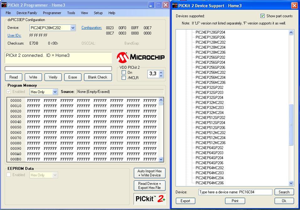

Minden Vss és AVss, minden Vdd és AVdd lábat be kell kötni. Minden párhoz külön 100nF karámia kondenzátort, a Vcap láb és a Vss közé 10µF tantál vagy kerámia, low ESR kondenzátort kell kötni. Bármely PGED - PGEC láb párról kellene tudni programozni, de nyomkövetés csak arról lehetséges, amit a konfigurációban be van állítva. Ellenőrizni kell a PGED1 és PGEC1 bekötését.
PICKit2 -vel sem lehetetlen a programpozása....

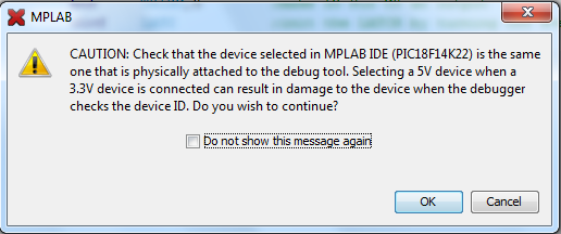

Vettem egy Pickit3 starter kit csomagot. Most kezdek a témával ismerkedni. A problémám az, hogy nem tudom működésre bírni. Először az MPLAB 8.x verzióját telepítettem. Külföldi fórumokon azt ajánlották, hogy az MPLABX kompatibilis a pickit3-al. Így most az MPLAB X IDE v2.00 van telepítve, de a hibaüzenet ugyanaz (csatolva). OK-ra kattintva ezt a hibaüzenetet kapom a Pickit3 konzol ablakban: Target device was not found. You must connect to a target device to use PICkit 3. A segítségeteket kérem a megoldáshoz.
