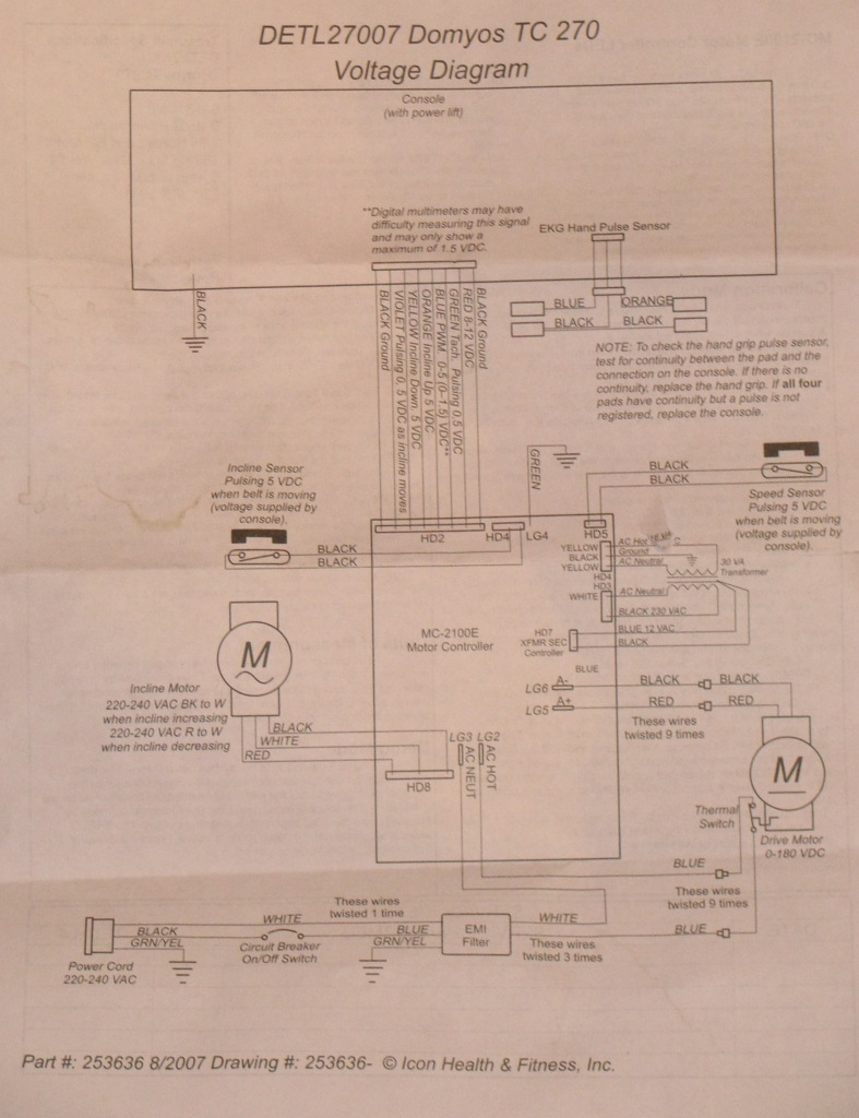

Van egy futópadom, ami hol elindul, hol nem, csatolok egy elvi rajzot róla.Találkozott valaki ilyesmivel? Fizikai szemrevételezés alapján minden rendben van.
Valami tipp, mit nézzek, mit mérjek?
Előre is köszi.
