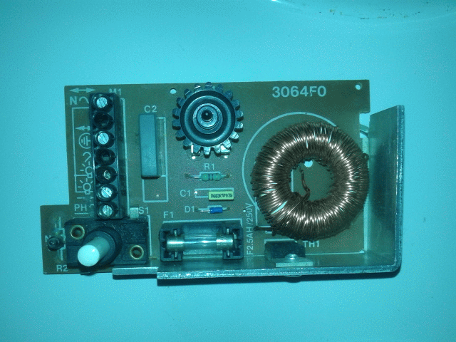

(#) speedbump hozzászólása Jan 20, 2014 /
Van egy állólámpám két izzóval. Az egyiket egy sima kétállású kapcsolóval lehet kapcsolni, a másiknál egy potméterrel lehet szabályozni a fényerőt. A kapcsolódoboz eltört ezért gondoltam, hogy lecserélek mindent sima kétállású kapcsolóra (fényerőszabályozás nuku, így is jó)
Eddig is gyanús volt, hogy vajon miért ilyen nagy a doboz. A dobozt tartalmát lefényképeztem. Az alu hűtőre szerelt alkatrész egy BTa008-600b triak.
A kérdésem, hogy mi volt a célja ennek az egész áramkörnek? Az izzók lágyindítása? Mert igazából arra számítottam, hogy van benne egy kétállású kapcsoló, meg egy poti és kész.
Köszönöm a segítséget.
(#) Medve válasza speedbump hozzászólására (») Jan 20, 2014 / 1
Szia, a triak feladata az izzóra jutó teljesítmény szabályzása. Csak egy potival nem lehet szakszerűen a fényerőt szabályozni.

(#) speedbump válasza Medve hozzászólására (») Jan 20, 2014 /
Szia. Miért nem? Eddig abban a tudatban éltem, hogy egy sima feszültségosztóval szabályozhatnám az izzó fényerejét. Köszi
(#) efraim válasza speedbump hozzászólására (») Jan 20, 2014 / 1
Egy 4,5 V-os zseblámpaizzóét igen.
Nézd meg egy potenciométer adatlapját, hogy hány wattos. Aztán gondolkodj el rajta, hogy használhatod-e feszültségosztóként egy 100 W-os izzóhoz.
(#) speedbump válasza efraim hozzászólására (») Jan 20, 2014 /
Hopp, tényleg!
Köszöntem!

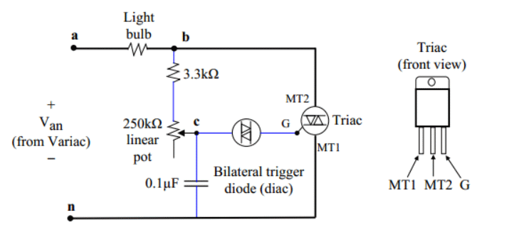

Hosszas szerencsétlenkedés után sikerült átrajzolnom a NYÁK-ot, és a csatolt kapcsolás jön ki belőle (egyúttal csatolom az dobozról készített fényképet is, mert az kimaradt korábban)
Két kérdésem lenne
1, a 0.1µF-os kondinak mi a szerepe ebben a kapcsolásban? Működne a dimmer anélkül is? Miért pont 0.1uF?
2, Nálam a potival sorba kötött ellenállás értéke 4.6k, viszont a poti 250k-tól 400k-ig állítható. Azt feltételezem, hogy meghibásodott, mert gondolom gyakorlatilag rövidzárat is kellene tudnia. (nem tudja, többször mértem. Csak 250k-400k tartományban állítható az ellenállása). A poti felírata 470k505m
köszönöm
(a panel kapcsolása annyiban tér el a csatolt rajztól, hogy az "n" és a kondi között van még egy tekercs, illetve az "a" és "n" között egy kondi.)

(#) speedbump válasza speedbump hozzászólására (») Jan 20, 2014 /
Találtam egy nagyon jó leírást a dimmer-ekről itt: http://home.howstuffworks.com/dimmer-switch.htm
Ez meg is válaszolta az összes kérdésem.

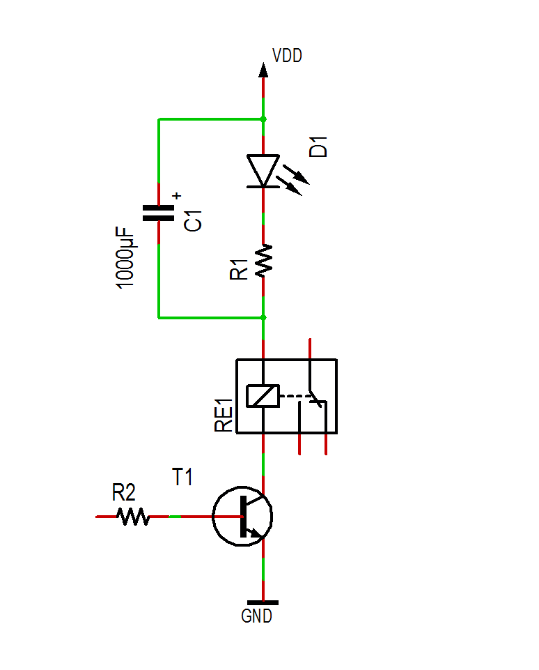

(#) Tarbur hozzászólása Jan 21, 2014 /
Power ledekből létezik villogó fajta? Ami külön áramkör nélkül villog, hasonlóan mint a kicsi 5mm-es társaik?
(#) usane hozzászólása Jan 21, 2014 /
Tudom, hogy a törpefesz és a 230V vezető között a nyákon kb 7mm a minimális távolság.
Ezért kérdem, szerintetek ez nagyon gáz, ha 230V-ot akarok kapcsolni?
(#) nedudgi válasza usane hozzászólására (») Jan 21, 2014 /
(#) usane válasza nedudgi hozzászólására (») Jan 21, 2014 /
Köszi.
Találtam kisebb teljesítményűt is.
Az áramfelvétel kritikus tényező azért kérdeztem.
Így kisebb lehet a gond. Az R1 és a LED a jelfogó áramfelvételét minimalizálja, a kondenzátor a meghúzást segíti.
