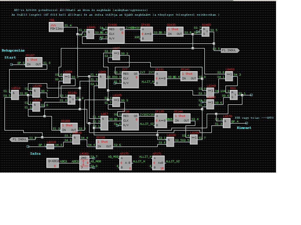

Egy kis tanácsot szeretnék kérni. Most ismerkedem a Parsic-al és írtam is egy kis szivattyú vezérlő progit. A csekély feladatra való tekintettel a programot DIP 8-as tokozású PIC-be írnám,de nem találok olyat,amit a parsic és a pickit 2 is ismer. A parsic főként a C-s sorozatot ismeri,míg a pickit az F-et csak. Tudtok erre javasolni valamit? Vagy marad a 18 láb? Vagy esetleg amit kinéztem PIC12C508A-hoz valami programozó... Segítségeteket előre is köszönöm. Üdv. Peti

Tedd ide fel. Ha működik és hiba nélkül lefordítja az Mplab, akkor átfordítom 12f675-re, vagy 12F683-ra. De szerintem egy 16F628A simán megfelel erre a célra, ezt tudod használni a Parsic-al. Árban is minimális a különbség. De ha mindenképpen ragaszkodsz a 8 lábhoz, akkor az elején említett..Egy processzornál számomra az ár kevésbé fontos, észszerű határok mellett, mindinkább az, hogy tudom-e programozni.

Köszönöm mindenki tanácsát. Azt hiszem,akkor maradok 16F628-nál,az a biztos. Vettem is már belőle egy pár darabot. Lenne egy pár alapvető kérdésem a progival kapcsolatba,de biztos csak én vagyok a béna. Egy bemenetre két kimenetet lehet kötni? Mert például a ZV1 számláló RES bemenetére ha rákötöm ST1 kimenetét,akkor szépen működik,de ha rácsatlakoztatom OS1 kimenetét,akkor már ST1 kimenetét nem veszi figyelembe,pedig látom hogy a modul dolgozik. Ezt hogy lehet megoldani. A szivattyú progi leírása: A PIC feszültség alá helyezéskor egyből induljon a szivattyú 3 sec-re,hogy a nyomás ki tudjon alakulni. A visszacsapó szelep lezár,így a csőbe is nyomás lesz. A csap kinyitása után a folyadék áramlani kezd,amit egy lapátos optikai impulzus adó érzékel ( infrakapu ). Ennek a jele érkezik a pic bemenetére. Amíg a folyadék áramlik,megy a szivattyú és a 3sec letelte után ismét megáll. A progit úgy képzeltem el, hogy OS1 folyamatosan reteszeli ZV1-et,amíg vannak bemenő impulzusok. Ha megszűnnek a bemeneti jelek a letelt idő után ST1 zárolja a kimenetet. Még olyan kérdésem lenne,hogy az infrakapu LM5467-es ic-vel működne. Esetleg valami kis programmal a pic-ben ki lehetne-e váltani ezt az ic-t? Tanácsotokat,segítségeteket előre is köszönöm. Üdv. Peti
A logikai kapuknál és egyéb alkotó elemeknél megszokott módon kell itt is eljárni. Ha belegondolsz, a kimeneteknek van egy határozott végrehajtó funkciója, akár belül, akár a külvilág felé. Tehát ezek nem kapcsolhatók össze. Erre alkalmas a legegyszerübb módon a vagy kapu. 2-16 bemenetig beállítható. Értelem szerűen az egyéb tipusu kapuk is, ha a feladat ezt kivánja. Nyilván egy kimenet az több benetre is kapcsolódhat. Figyelni kell, hogy az adott vonal egy bitet, vagy éppen byte-os változó értékét viszi. Ezek nem keverhetőek, illetve az MX és a BV modul segít stb... A program automatikusan sorszámoz az említettek szerint. Nézz meg a topic elején, tettem fel sok mőködő programot, sok használható megoldással... A rajz az rajz, a szimuláció az egyik mérföldkő, itt nagy hibákat már kidob a rendszer. Ha már az Mplab hiba nélkül lefordítja, ez már egy működő program, itt derül ki, hogy jól "fogalmaztad-e" meg a feladatot...

Ha az infrakapu 5V-ról megy, akkor nem kell semmi a PIC és e közé. Állíts össze egy "deszkamodellt" a kimenetre tegyél ledet, ledeket ellenállással és próbálkozz. Segítünk, de ha magad jössz rá, annak nagyobb értéke van.

Nagy az öröm... Első progim és pic programozásom sikeres volt... Úgy néz ki sikerült a feladat végrehajtása a mellékelt mód szerint. MPLAB szépen lefordította és már pic-ben is járt. A elvárások szerint működik. Annyi szépséghiba van csak,hogy a tápfesz elvételekor egy pillanatra felvillan a led. De jól van így is,ennek kiküszöbölésével már nem bonyorítom az életem. |
