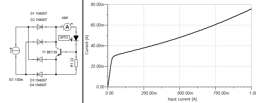

két 1N4007-es diódát sorba kötve az lenne a célom, hogy a rajta eső feszültséget egy kapcsolójelnek használjam fel. Amikor az áramkör zár, folyik az áram, esik a feszültség és...itt kezdődik a gondom.
A diódákon nem állandóan esik a 0.8V, hanem átfolyó áramtól függően. Kb 0.8V a legalacsonyabb feszültség amit mértem és 1.6V a legtöbb.
Emiatt viszont nem stabil a kapcsolás, mert a további jelfeldolgozó TLP521-es optocsatolón nem gyújt be a LED, így nem is működik a rendszer amíg 1.4V-ig nem emelkedik.
Milyen lehetőségem van? Van-e olyan optocsatoló, ami alacsonyabb pl 0.8V-on is már működik?
Mellékeltem a kapcs.vázlatot, ezt szeretném felturbózni.
Köszi és várom az ötleteiteket.

Hello! Az optoban is egy Led van, csak IR. Vagy is nincs 0,8V-os. Viszont azt megteheted, hogy a D2 diódát átteszed a D3-D4-el sorba. Ekkor már nagyobb feszültséged lesz az optohoz. Az 1V aszimmetria meg nem gond. üdv!

Ja, azt hittem valami hálózati akármi. (DCC-t nem ismerem.) Azt kell tudni mekkora feszültségek/áramok vannak ott, Ki kivel van galvanikus kapcsolatban. Az szerint el lehet eldönteni mi a megoldás. Ez hálózati váltófeszültségre van eredetileg kitalálva szerintem. Szóval ha valamit meg akarsz oldani, azt körbe kell járni.
(#) gaspar_zsolt válasza proli007 hozzászólására (») Jan 21, 2014 /
A DCC egy négyszög váltófeszültség. 18V és az áramok kb 1mA-től 1A-ig lehetnek...ez ugye a dióda miatt is.
Keresgélek egy ideje, de rengeteg változatot találtam és mind más. Van olyan megoldás, ahol a diódák helyett Graetz-híd van és egy darab ellenállás, más nincs is az opto-ig.
Apropó ellenállás...lehetne megoldás esetleg, ha csökkenteném az értékét? Mert van, ahol 15R-os van.
(#) proli007 válasza gaspar_zsolt hozzászólására (») Jan 21, 2014 /
Én inkább egy Shunt stabilizátorral próbálkoznék, mint ahogy a képen is látod. Amíg az áram el nem éri a 0,6V/22ohm=27mA értéket, addig az opton engedi át az áramot, majd mikor az nagyobb a különbözet a tranyón folyik át. Tranyónak meg olyan kell, ami az 1A-t nevetve elviseli. Diódának meg leginkább a Schottky a megfelelő, hogy minél kevesebb legyen a veszteség. Mert itt kb. U=Uled+0,6V+2*Ud adja majd. (A képen a Led az optoban lévő dióda.) üdv!

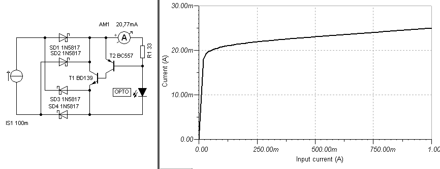

De itt van egy javított változat is, ahol kisebb az áramváltozás és a feszültségveszteség is kb. 3V.
(#) gaspar_zsolt válasza proli007 hozzászólására (») Jan 22, 2014 /
Tehát, ha jól értem ezt a kapcsolást, akkor alapesetben amikor minimális a sínen a fogyasztó, a teljes áram az opto-n megy keresztül, majd ahogy növekszik a tranzisztor nyitni kezd és átveszi a vezetést.
Kérdés, hogy az opto-n meglesz ezzel a kapocsfeszültség, amire szüksége van?
A módosított kapcsolásban látom, hogy a tranzisztor pár miatt laposabb lesz a görbe.
A feszültségveszteség gondolom a dióda és tranzisztorok veszteségeiből adódik össze, ugye?
Még egy valami felmerült bennem...megoldható lenne a dióda-híd alkalmazása az egyes diódák helyett? Vagy a második kapcsolás már csak Schottky diódákkal életképes?
Az világos, hogy nagyobb lesz a feszültség esés ebben az esetben.
