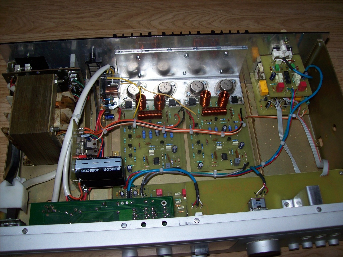

Sziasztok! Videoton EA6383S erősítő dobozába építettem egy integrált sztereó erősítőt. Az eredeti erősítőnek valaki jól szétgányolta a hátlapját a belseje meg kellett egy ismerősnek ezért döntöttem a szétbontása mellett. A doboz, a trafó, és a kivezérlésjelző maradt csak. Kapott új hátlapot immár 3db bordával, RCA aljzatokkal, csíptetős hangfalcsatival. Quad 405 a végfok RCA végtanyókkal. A jelútban nincsen elektrolit csatolókondenzátor csak fólia. Van benne hangszóróvédelem, a végfoknak biztosítékok, nyomógombos-relés bemenetválasztó közvetlenül a bemeneti aljzatokra szerelt nyákkal Matsushita relékkel.. 4db bemenet van: 1db Phono és 3db Vonal. A kiválasztott bemenetről van REC OUT magnó számára. Az aktív bemenetet egy LED jelzi vissza a nyomógomb felett. Műveleti erősítős hangszín van benne korai szériájú full fémházas, szén leszedő pogácsás vidi potikkal. 6,3-as jack fejhallgatókimenet. A mute gomb is működik, csökkenti a hangerőt. Azért lett szögletes mert az hiányzott és csak ilyet tudtam szerezni. Még hátra van az előlapon a bemenetek és a hátlap teljes feliratozása. A hangja sokkal jobb lett mint a széria erősítőé.

Szép, kulturált szerelés, gratula!
(#) Csupasz válasza djhans hozzászólására (») Jan 24, 2014 /
Gratulálok, nagyon szép átalakítás! Ezeket a békebeli RCA tranyákat gondolom a fiók mélyéről bányásztad.....

(#) eyess válasza djhans hozzászólására (») Jan 24, 2014 /
Azért eme vidi erősítő újkorában igen csak szépen tudott szólni.
De egy észrevételem van viszont a trafót kicsit keveslem bele.

(#) djhans válasza eyess hozzászólására (») Jan 24, 2014 /
Köszönöm mindenkinek a dicséretet. Szerintem arra a 2x30W-ra elegendő lesz. Nekem is volt régebben egy eredeti és szépen szólt de hiányoltam belőle a hangfal védelmet, a végfokok biztosítását. A primer bizti nem mindig ment ki és akkor a nyák csúnyán szétégett. A RIAA fokozata nem volt annyira jó.
Á értem , azt nem írtad , hogy milyen Quad van benne mármint teljesítményben.
(#) Alkotó válasza djhans hozzászólására (») Jan 24, 2014 /
Mintaszerű felépítés, gratulálok.
-A trafót kicsinyellem. Gondolom nem a falbontás a cél, de ha már ilyen pikk-pakk az egész, akkor egy nagyobb trafó (toroid) még elférhetett volna, hátha egyszer mégis bömböltetni akarod.
-Nekem az eredeti belsővel is nagyon jó hangkép emlékeim vannak. Ez az erősítő egyike volt a kevés jól sikerült konstrukciónak (talán egy kicsit zajos volt).
(#) djhans válasza Alkotó hozzászólására (») Jan 24, 2014 /
Köszi! Már leteszteltem és elég nagyot szól. Számomra elegendő. Műszeresen csak egyszerre egy oldalt mértem. Akkor 40W volt a plafon szinuszban. A tápfesz tápáganként 4V-ot esett. 2x10000µF van benne. Akkor sztereoban már nem tudja csak kb a 2x30W-ot.

(#) Szpisti válasza djhans hozzászólására (») Jan 24, 2014 /
Ritkán szólok itt a "kimitépítettben", de djhans ezt a munkát meg kell hogy dícsérjem! Egy meglévő sassziba mindig is nyűgösebb szépen összehozni hibátlanul az új alkotmányt, de mind esztétikára, mind elrendezésre igényes és szép munka! Sokan tanulhatnak Tőled akik ide néha csak vasvillával összeszórt tákolmányokat tesznek fel !
Volt nekem is ebből a vidi erősítőből, de biztos vagyok benne hogy nagyságrenddel szebben szól mint az eredeti.

(#) djhans válasza Szpisti hozzászólására (») Jan 24, 2014 /
Köszi szépen!
A nehézség az előlapnál volt nagyobb. Adott pozícióra kellett tenni a potikat, kapcsolókat. Úgy kellett a nyákot is tervezni és még a meglévő felfogató helyeket is kihasználni. A következő munkám egy roncs Orister 1015 átépítése lesz, az se lesz könnyű.
