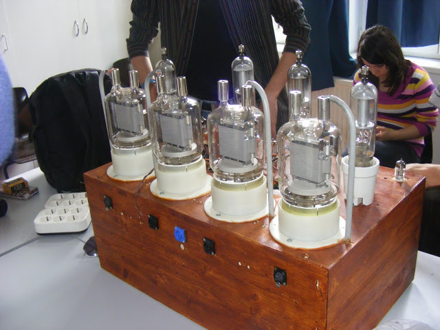

Sikerült vennem 10db GU50 elektroncsövet.. Kérdés: 4XGU50 (2-2 párhuzamosan ellenütemben) milyen költségre számolhatok a kimenővel kapcsolatban ha ultralineár kivezetést is szeretnék rá? A hozzászólás módosítva: Jan 24, 2014
A legkisebb költség, ha magad tekercseled. Számold ki mekkora vas kell hozzá, vedd meg MÉH-telepen (ha van felétek olyan, ahol eladnak). Számold ki a huzalt, és megveszed. Aztán tekerés. Az ultralineár-tól nem lesz drágább, az csak két + kivezetés. Csináltatási árat nem ismerem, de tán egy 10-esnél több.
Erre gondoltam én is ..
Sajnos nem tudom a kimenőtrafó tekercselés mikéntjét. Persze az Raa azt még értem is, csak pl.:a rakott palacsinta mennyire helytálló, milyen vasmag kellene hozzá nagyságban, minőségben légrésességben, szigetelésben... Van kapcsolási rajzom 2X120W ra.

Eléggé megmerülve, az adatokból (600V, Raa2.5 kOhm), valamint a cső adatlapjából kiszámolhatod mekkora kimenő kell;beírod ide, és lektoráljuk.
Itt nem számít a trafóvas keresztmetszete, ill. anyaga? Nos van mit tanulnom, ezt el kell ismerni..
De szeretem a csöves technikát.. Mondhatnám, hogy eddig egy PCL86 SE erősítőt csináltam meg magamnak, és gyári kimenőt használtam (tv kimenő). Ennyi tapasztalatom van, ill. rengeteg elektroncsövem.. Bár nem a 300B kategória, de van jó néhány... És van még elég akaratom ... csak valakinek el kell majd magyarázni józan paraszti nyelvezettel a kimenőtrafó lelki világát.. Idézet: „Itt nem számít a trafóvas keresztmetszete, ill. anyaga?” Már hogyne számítana , a vasmag keresztmetszete illetve a tekercselés osztása , szigetelése , minden számít még az összefogató csavar is ! Javaslom előbb egy kisebb kaliberű csöves elkészítését ahol lehetne némi tapasztalatot szerezni a csöves technikábol de ha itt a képeket nézed abból sokat lehet meríteni . 120WATT csöves nem kicsi falat mind kimenőtrafó mind hálózati trafó méretekben és ehhez ha sztereo-ban szeretnéd akkor nem is gyenge tápegység dukál ! Anno csak 50WATT teljesítménynél megálltam a csöves erősítő építkezésnél , de az sem játék számba menő feladat volt : Bővebben: Link
Lehet én is megállok a 2X50W-nál..
Ehhez viszont van tapasztalatod ami nagyon jól jönne nekem.. Lenne még olyan kérdés, hogy hogyan szól a GU50 technika? Mennyire jó a GU50 egy EL84, EL86-os PP erősítőkhöz képest? Ill. még egy egy kérésem lenne.. valahol van szerinted egy méretarányos rajz a csőfoglalatról?

Igazából nem azért szeretnék 2X120W-os erősítőt építeni, mert ezt ki is akarnám használni...
Egyfajta kihívás, ill. vakmerőség...bár lehet ez, nekem tetszik.. Az is igaz, hogy egy 10-25W-os erősítő szépen kidolgozva is tud kellemes élményt okozni... és ez most csak a kinézet. Nekem tetszik az "erőmű" kifejezés, jelen esetben a 8db GU50 látványa. A már csak mellékes, hogy volt szerencsém beszerezni 10db-ot .. Persze tudom, hogy ehhez a tápegység is valóságos szörnyeteg! De mindamellett. hogy nagy, sokat fogyaszt, rossz hatásfokú... de CSÖVES.. Nekem a hangzásán kívül ez is lényeg..
Elárulok valamit. Egy éve lassan, hogy anyagot, tudást, segítséget gyűjtök, hogy elkezdhessem gyártani a csöves ármádiát. Vannak csövek, amiket nem arra találtak ki, hogy 10W-ocskákat szedjünk ki belőle, ezekből valónban "muszáj" 30-50W-osakat építeni és igen, legfeljebb nem hangosítjuk fel annyira. Hidd el, ha jól meg akarsz építeni egy csövest, nem érdemes a végével kezdeni - mármint a legnagyobb teljesítményűvel.
Arról nem beszélve, hogy jó dobozokkal - mással meg értelme sincs zenét hallgatni - a 2x10W-os is lebontja a házat. Valamiért a csöves "nagyobbat szól", mint az ugyanarra a teljesítményre épített félvezetős, de ennek nem mennék a részleteibe.Ha belemélyedsz, látni fogod, végtelen történet a csöves építés és már jó móka, pedig a gyakorlati részét el se kezdtem. De már most látom, mik lesznek a gátak - vas-tekercselő anyag, elkészítés, amik úgyis csak egy bizonyos szintig engednek el.
Kihívásnak egy jó falat de ha érzel magadban elszántságot akkor én csak helyeselni tudom ,és ha nem riadsz vissza a nagyfeszültségtől , 5-800Volt / vagy még nagyobb feszültségtől .
Amennyiben komolyabb hangminőséget szeretnél akkor 50WATT környékén meg kellene állni . Ha nem számit a minőség csak nagy legyen és üvöltsön akkor mindegy mekkora csak szép nagy legyen . A GG épíett már 2X600WATT os csövest ahol az anódfeszültség 2000Volt , na gondolhatod itt milyen biztonsági dolgokat kellett betartani !
Nekem ez kihívás... szerettem/szeretem ezt a technológiát..
Nem beszélve az OTL-ek világáról.. Tudom, hogy nem egyszerű, és épp ezért vágok bele.. Lesznek akadályok, de ezeken át/túl kell lépni.-. Ami most megfogott, az a GU50 foglalata.. Nem találok semmiféle méretarányos rajzot róla... segítenétek ebben nekem? |
