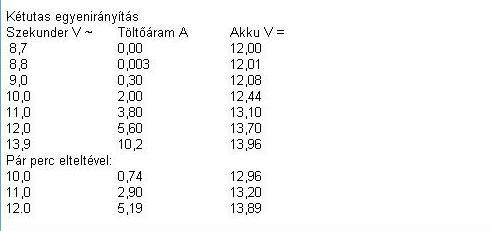

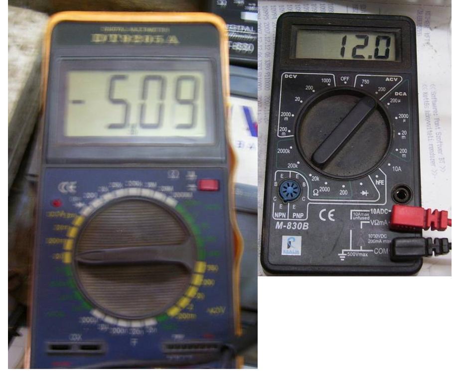

(#) erbe válasza erbe hozzászólására (») Jan 27, 2014 /
Folytatom. Gyanítom, bővebbek a lehetőségeim trafók terén, mint itt sokaknak.
Mérés2.
Alapok: ??? VA trafó, primer ellenállás pontosan 1 Ohm, szekunder 2 * 0,0425 Ohm. Ellenállásmérés egyenárammal. A szekunderen van középkivezetés. 2 * 1N1184 (R) kétutas egyenirányítás. A híddal most nem foglalkozok, mint láttuk, a kétutas jobban teljesít.
A feszültségek beállítása a primer betáp módosításával toroiddal történik.
Az akku 12 V 40 Ah. Kezdés előtt kisütöttem. Induló feszültsége 12,00 V.
Kétutas egyenirányítás
Szekunder V ~ Töltőáram A Akku V =
8,7 0,00 12,00
8,8 0,003 12,01
9,0 0,30 12,08
10,0 2,00 12,44
11,0 3,80 13,10
12,0 5,60 13,70
13,9 10,2 13,96
Pár perc elteltével:
10,0 0,74 12,96
11,0 2,90 13,20
12.0 5,19 13,89
Néhány további adat a méréshez.:
A trafó vasmagkeresztmetszete ~50*50 mm. A szekunder középkivezetése (~4-es lehet) az akkura csatlakozik. A diódák közvetlenül a trafó kivezetéseire kerültek, a hűtőbordáról 4-es vezeték megy a műszerig ~60 cm, onnan is speciális, a célhoz gyártott műszerzsinór megy az akkura. Ez csak 2,5-ös, de ~25 cm. Mint tudjuk, a gyári eredeti műszerzsinórok jelentősen meg tudják hamisítani a mérést. Az összes külső vezeték, amiben áram folyt, nem több 1,2 m-nél. A szekunder egyik felét olcsó digitális műszer mérte, a másik oldalon valódi TrueRMS figyelt. Orosz csoda, de közelítően azonos értéket mutatott. Az áramra inkább a 20 A-ig használható, valamivel pontosabbat tettem.
A mérés erősen idealizált, hiszen nem az a jellemző, hogy rövid 4-es vezetékekkel csatlakozik a töltő az akkura. A korábban említett bikázó is 2*2 m 10-es vezetékkel készült.
Eredmény: 10 V-os trafóval kétutas egyenirányítással lehet 12 V-os akkut tölteni. Az is biztos, hogy soha nem fogja túltölteni. De gyorstöltőnek ne ilyent válasszunk!
