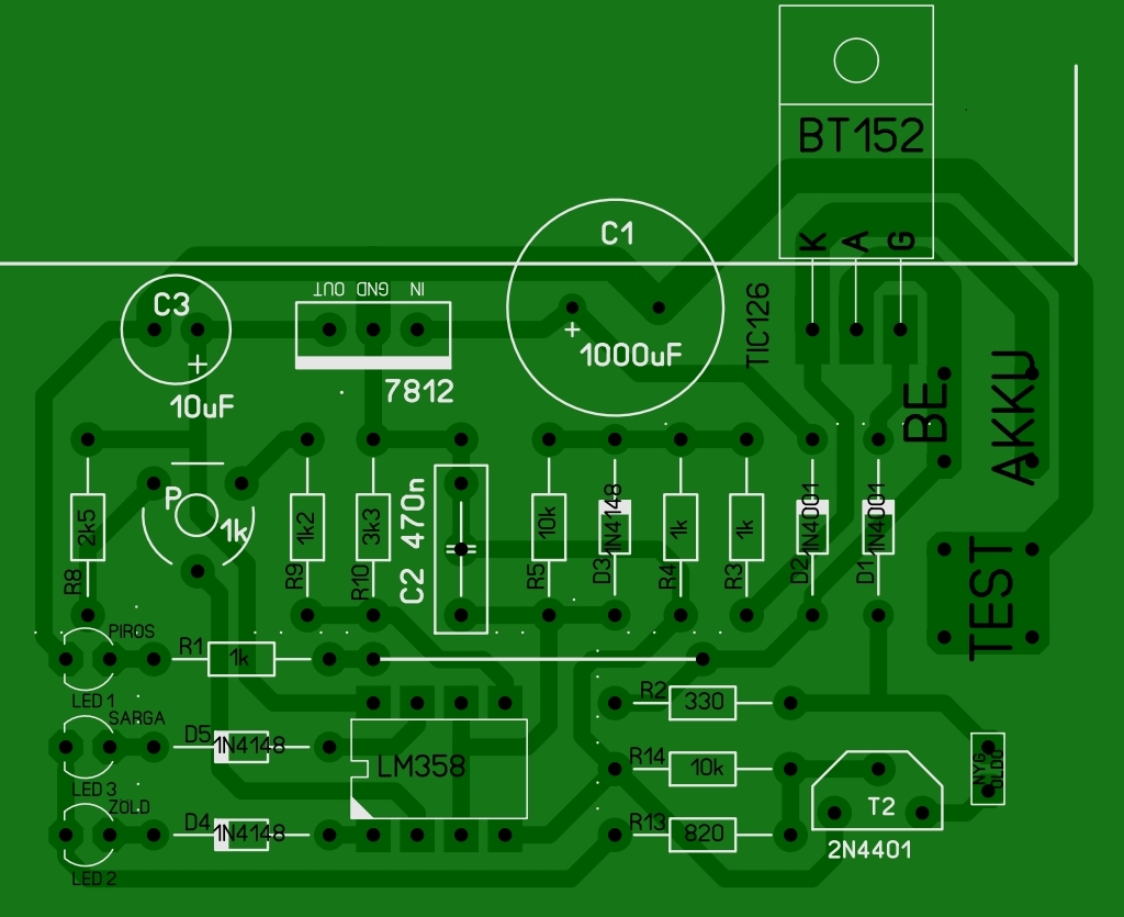

(#) gerenk válasza Darfol hozzászólására (») Jan 18, 2014 /
Kinyomtatod és leméred az ic lábai közötti távolságot, ha 2,54 mm akkor mérethelyes

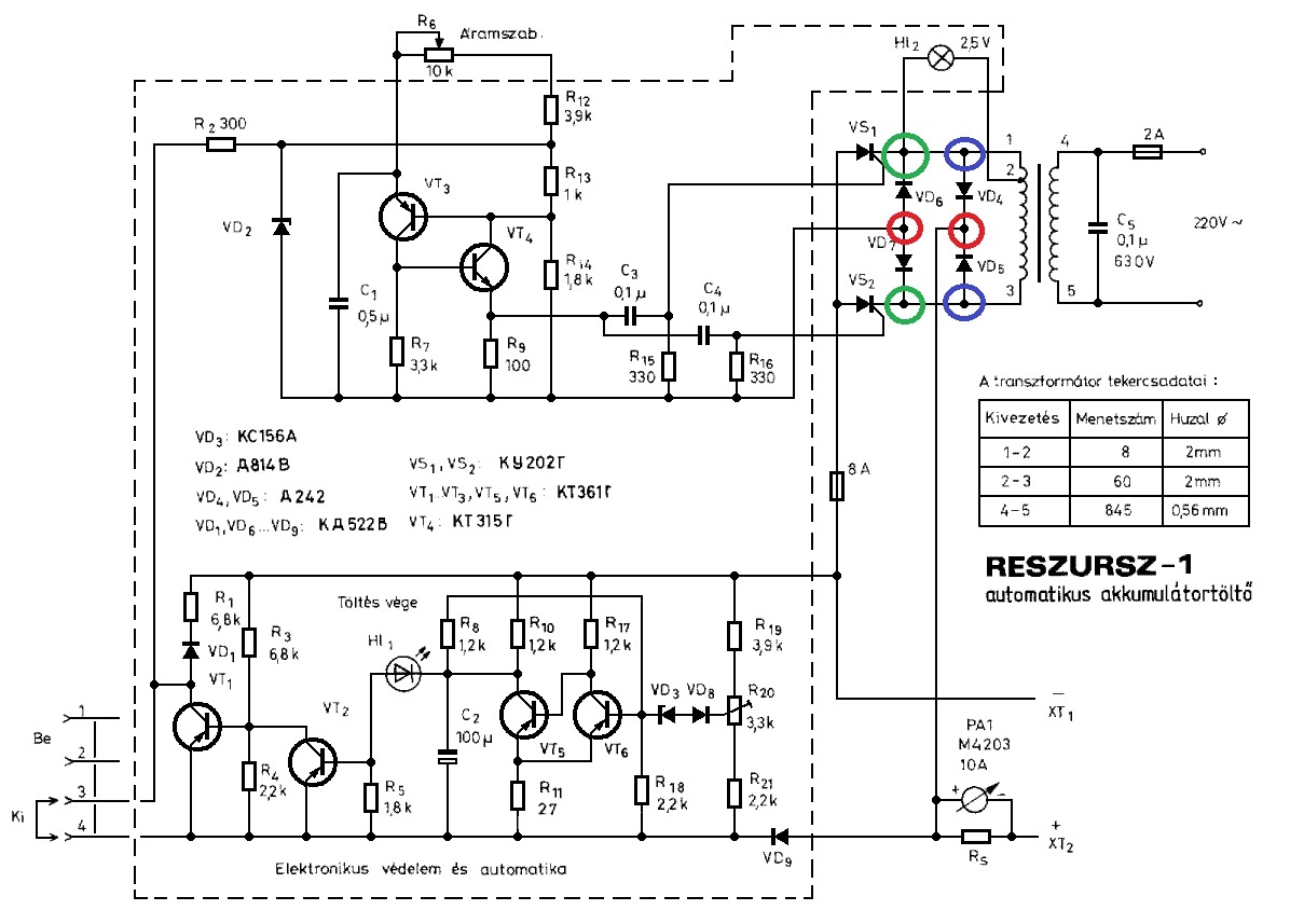

(#) zoo84 hozzászólása Jan 22, 2014 /
Helló mindenki
Nekem ilyen típusú a reszursz töltőm és nem tudom mit csinál ez a két dióda
(#) proli007 válasza zoo84 hozzászólására (») Jan 22, 2014 /
Hello Alapvetően nem sokat. A tirisztor a gyújtását két kondin keresztül kapja, ami differenciáló tagként viselkedik. Arról érkező negatív impulzusoktól tartja távol a tirisztor Gate bemenetét. Egy 1N4148 megfelel erre a célra. (Mert gondolom ez lett volna a kérdés.) üdv!

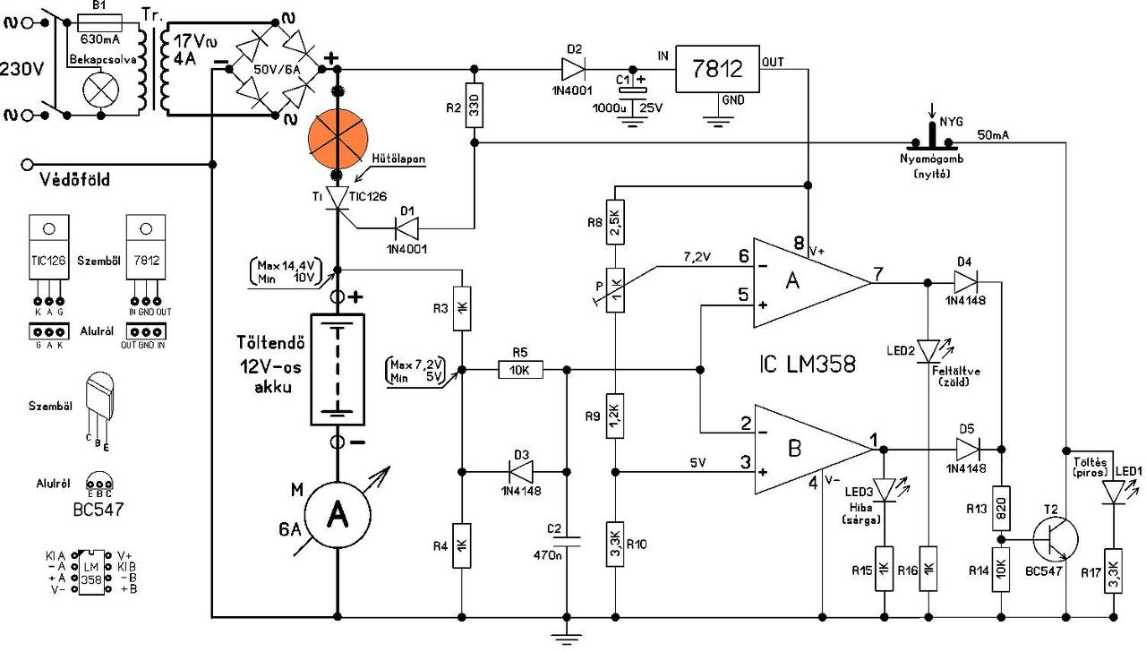

(#) csikosgabi hozzászólása Jan 26, 2014 /
Üdv Kollégák. A csatolt rajz alapján szeretnék építeni egy akkutöltőt. A kérdésem az lenne, hogy a triak, az egyenirányító és a trafó értékeinek növelésével (és persze megfelelő hűtéssel ) elérhető-e 20A körüli töltőáram? 250Ah-ás akkukat is szeretnék tölteni vele. Ha igen, akkor milyen triakot ajánlanátok? Köszönöm a segítséget előre is. CsG
(#) gerenk válasza csikosgabi hozzászólására (») Jan 26, 2014 /
230/18 v minimum 400 VA trafó, 35 A 50 V graetz hídegyenirányitó megfelelő hűtéssel, nem triak csak tirisztor a szabályzáshoz hasonló paraméterekkel mint az egyenírányító.
Szerintem közös hűtéssel e két elem beépített pc hűtőventillátorral.
Megoldható az egész projektegy 500 W-os pc táp átalakításával.
(#) csikosgabi válasza gerenk hozzászólására (») Jan 26, 2014 /
Köszönöm a gyors választ. Mekkora lehet max. a bemenő fesz? Csak mert "huszonvoltos" nagy trafóm van egy kazal.
(#) Alfi13 válasza csikosgabi hozzászólására (») Jan 26, 2014 /
Ha nagyobb feszültségű a tarfód azt könyen megoldhatod. A trafó szekunder tekercséből pár menetet letekersz vagy ha nem lehet menetenkén levágod mindjárt kész a 18v-os trafó.
Ez a kapcsolás lehet hogy a számomra is egy jó megoldás egy "Gyorstöltő" nek ha tud 20-25 A töltöáramot akkor egy 80Ah akunak biztos jó lessz gyortöltésre. Mit gondoltok róla?
Ehez minden alkatrészem van.
Ha több a szekunder oldali feszültség a 20 A feletti töltőáramot el kell előtétellenállással disszipálni. Ez nem gazdaságos, felesleges fűteni vele a környezetet azonkívül még jobb hűtés szükséges. A szekunder feszültséget a menetszám csökkentésével kell megoldani.
Úgy kell méretezni hogy a 20 A körüli töltőáram minél nagyobb része az akku töltésére legyen
fordítva, a félvezetők így kevésbé melegednek.

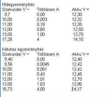

(#) erbe válasza erbe hozzászólására (») Jan 26, 2014 /
Ígértem egy mérést. Közbejött egy kis hóhelyzet.
Alapok: ~250 VA trafó, primer ellenállás ~7 Ohm, szekunder egyszerű eszközökkel nem mérhető, ~0,3-0,4 Ohm. A szekunderen van középkivezetés. Egyenirányítás Toshiba 10D4.... kocka. A kimenet átváltással lehet híd vagy középmegcsapolásos kétutas egyenirányítás. ( Egyenirányítók,... )
A feszültségek beállítása a primer betáp módosításával toroiddal történik.
Az akku 12 V 40 Ah. Eléggé töltött állapotban, a kapacitása sajnos erősen csökkent. Induló feszültsége 12,30 V. A töltőáramot az ajánlott C/10-ig fokoztam.
Hídegyenirányítás:
Szekunder V ~ Töltőáram A Akku V =
9,7 0,00 12,30
10,00 0,003 12,32
11,00 0,18 12,35
12,00 0,60 12,50
13,00 1,00 12,70
17,28 4 14,10
Kétutas egyenirányítás
9,40 0,00 12,40
9,56 0,0045 12,42
10,00 0,061 12,42
11,00 0,43 12,45
12,00 1,01 12,70
13,00 1,63 12,96
16,73 4,00 14,17
Az akkutöltés dinamikus üzem, percről-percre változik áram feszültség, mint ahogy a mérés közben is feltöltött szintre emelkedett az akku feszültsége. A két mérés között kicsit kisütöttem belőle. Először az akkutöltőmmel akartam méregetni, az a 20 A-es generátordiódák miatt kedvezőbb értékeket mutatott, de ez a 10 A-es kocka reálisabb. Az amiatt se lett volna tiszta mérés, mert a tekercseléskor az utolsó menet nem fért be, így aszimmetrikus a kétutasnál.
Toshiba 10D4...
A beírás-szerkesztésnél még megvan a formázás, aztán összecsúsznak az oszlopok. Legközelebb kép formában teszem be.
A hozzászólás módosítva: Jan 26, 2014
(#) erbe válasza (Felhasználó 13571) hozzászólására (») Jan 26, 2014 /
Tévedsz. A szekunderen mért feszültség már a veszteségek mögött van. Ezt kizárólag az akku feszültsége és a diódákon eső feszültség határozza meg. Biztos pontosabb lenne a mérés TRMS műszerrel, de nem hiszem, hogy lényeges lenne az eltérés. 10 V-nál biztosan nem, hiszen ott még nem folyik áram. Még a 11 V-nál mérhető 0,2-0,5 A se befolyásolja lényegesen egy 250 VA-es trafó értékeit. Mint korábbi tapasztalatból már írtam, 12 V üresjárati feszültségű 400 VA teljesítményű trafó kétutas egyenirányítással még jóformán nem tölt. Ez a mérés is ezt bizonyítja. Az említett trafó szekundere 2*2-es profilhuzalból készült. Most ahogy belegondolok, az akkori becslés (nem volt adattáblája), túlságosan gyenge. Igaz, régi számítógéptápból került ki, 24 órás folyamatos üzem zárt szekrényben...

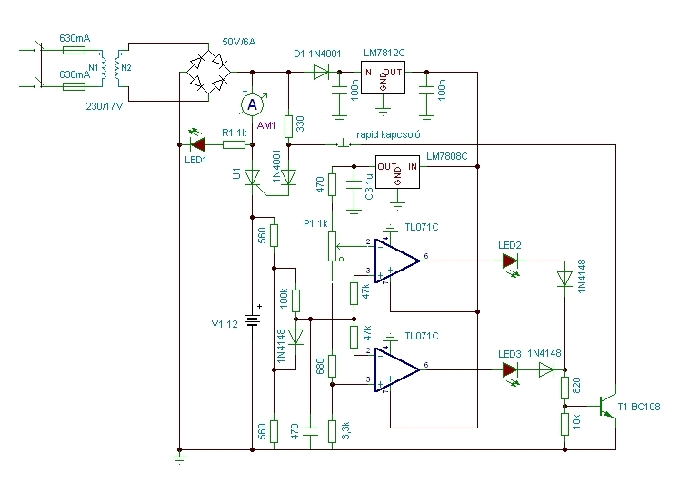

(#) Alfi13 válasza erbe hozzászólására (») Jan 26, 2014 /
Én is köszönöm a mérési adatokat. Ugy néz ki hogy a "Csikosgabi" által föltett tirisztoros akkutöltőt ápítem meg gyortöltönek. Találtam egy 350W-os 24v-os trafót amiröl letekerek pár menetet hogy 20V legyen.
(#) reloop válasza Alfi13 hozzászólására (») Jan 26, 2014 /
Épp a napokban építettem egyet, kicsit egyszerűsítettem rajta, így rendeztzem el az alkarészeket - hátha hasznát veszed.
(#) Alfi13 válasza reloop hozzászólására (») Jan 26, 2014 /
Köszönöm ez meggyorsítja az építést. A 8v-os stabilizátort miért hagytad ki nem befolyásolja lényegessen a működést?
(#) reloop válasza Alfi13 hozzászólására (») Jan 27, 2014 /
Innen merítettem az ötletet. Úgy vélem nem lőnek azzal nyulat
Szerk.: Ebben a linkben a szintjelző LED-ek bonyolultabbak a kelleténél.
