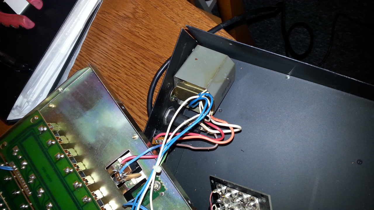

Sziasztok, Segitséget, vagy tanácsot szeretnék kérni.
Igaz ezt a témát már másik topikban próbáltam latolgatni, de nem jutottam előre, így most ide is beteszem, kérlek benneteket, ha van ötletetek írjátok meg. Van egy őslények kora beli Q-TEK SDJ-3400SE típusú keverő pultom. Sajnálatos módon eléggé zajossak a csatornák. És az eq csatik is. Tudna valaki mondani rá valamit, hogy mit lehetne tenni ennek a búgó súgó hangnak a megszüntetése érdekében? Gyári keverőnél létezhet ez a föld-hurok? Vagy más gond lehet? Esetleg a készülék belsejében valami árnyékolási gond? Teszek fel pár képet, ha láttok valami hibára utaló dolgot, lécci írjatok. Köszi előre is. Ezt a témát már korábban feldobtam egyszer, de a probléma még mindig fent áll, ezért kérlek benneteket segitsetek. Annyi kiegészítést írnék hozzá, hogy a zaj nagy részét a laptop audió kimenete adja, vagyis akkor erősödik fel a zaj nagyon, ha a laptopból érkező RCA kábelt bedugom a keverőbe.
Szerintem nem a keveröpult a ludas, hanem a laptop. Annak többnyire nincs line kimenete, azaz nem jo a szint az RCA dugohoz. Elöerösiteni stb. kellene.
Ha a laptop akkuról nem zajos, akkor a töltő földelését szigeteld le.

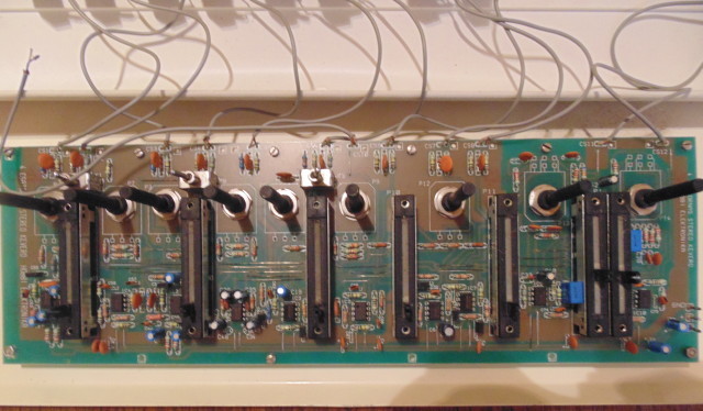

Kedves Kollégák!
Évek óta a szekrényben van a képen látható keverő. Nejem rendet csinált és a kapcsolási rajza is eltűnt, meg mindene. Ha valaki ráismerne, akitől való, vagy valami, nagyon jó lenne megtudni néhány dolgot. Köszönöm előre is fáradozástokat. * A hozzászólás módosítva: Jan 18, 2014
Majd beírjuk 50-en hogy nem tudjuk, úgy jó ?
Ha jól látom,ez az Urbán Elektronika által készített keverő,emlékeim szerint 1x évvel ezelőtt a Rádiótechnikában is le lett közölve a kapcsolási rajza.
Köszi, igaz, okosabb nemigen lettem, de vigasztaló, hogy "nem pusztába kiáltott szó". Mindazonáltal bebiggyesztem a kapott levelet, hátha segítene ez is:
"Tisztelt SySa Úr, ez a keverő a 90-es évek elején készült. Rt-ben leközöltük. Dokument már csak ott kereshető meg. Üdvözlettel Urbán István"
