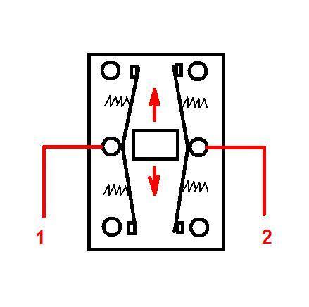

Az a helyzet hogy, találtam egy hasonló kapcsolót otthon, azonban mégsem a kívánt kapcsolást hozza. Kimértem műszerrel szerintem az egy áramkörös és úgy néz ki, ott a középső saru-párra kell kötni a hálózatot, a fölső és az alsó pár csak megkapja ugyanezt. Nekem pont fordított felállás kellene: két betáp és egy darab fogyasztó kap, hol az egyikről hol a másikról. Úgy láttam azon az oldalon hogy az két áramkörös kapcsoló és 6 sarus kivitel, hogy tudnám kimérni hogy biztosan megfeleljen az alkalmazásnak?

Nem igazán érthető...Miért nem kötöd a fogyasztót középre, a két betápot a szélsőkre?
(#) SzervízMacska válasza soundst hozzászólására (») Feb 2, 2014 /
Szerintem Te alternatív kapcsolót keresel...
(#) VIM válasza soundst hozzászólására (») Feb 2, 2014 /
Szia! Hát valóban nem tudni mit is akarsz működtetni, de a kérdéses kapcsoló belsejének felépítése a képen látható. Jobb lesz ha elmondod, hogy mit akarsz megvalósítani és csak úgy dőlnek majd a megoldások.

Bocsi' lehet nem voltam egyértelmű. A jelenlegi kapcsoló egy két állású, 6 érintkezővel és úgy kötöttem be, ahogy a képen látható, de csak az egyik hálózatról kapcsol, a másikról nem. Jövő héten kapok egy három állású 16 amperes kapcsolót, hasonlót mint itt látni, reményeim szerint azzal működni fog. Egyébként nem titkos a "projekt" arra akarom használni a kapcsolást, ha nincs a bojlerhez éjszakai áram kis időre át tudjak kapcsolni a hagyományosra.

Az 1-es és 2-es pontra kösd a bojlert. A felső kettőre az egyik hálózatot, az alsó kettőre a másikat. Figyelj arra, hogy a kapcsoló legalább 10 A-t (inkább 16-ot) bírjon, különben szétéghet.
