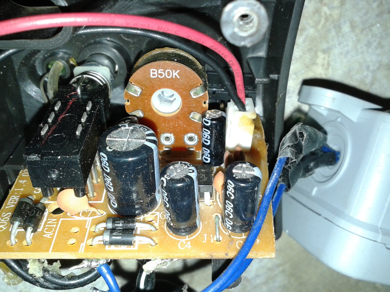

Sziasztok. Szeretnek egy sima asztali ceruzaelemes radioba bekotni egy jack csatlakozo aljzatot. A kerdesem az lenne, hogy hova forrasszam hozza. Azert kellene, mert szamitogep hangfalat(erosites miatt) szeretnek rakotni, csak ebbe nemtudom beledugni. Valaszotok varom. Udv
(#) Bakman válasza bercy9305 hozzászólására (») Feb 1, 2014 /
A hangszóró egyik lábára a közös pontot (ha látszik, akkor a negatívra), a jobb és bal oldalt kösd össze és ezt a hangszóró másik lábára.

Sikerult. Meg egy kerdesem lenne. A radio tapellatasat szeretnem az erositovel biztositani. Ha kol szamolom ez 3 V, mert 2 ceruzaelemmel mukodik. Megoldhato ez??
Nyílván megoldható, de valahogy ki kell csalni 3 - 3,5 V-ot az erősítőből.
(#) bercy9305 hozzászólása Feb 1, 2014 /
Es ha valahol talalok 3 V-ot, akkor batran "lecsapolhatom" ?
3 V-ot valószínűleg több helyen is lehet találni, de koránt sem biztos, hogy az erősítő díjazná, ha oda még egy terhelést rákötnél. A hibalehetőségek száma emiatt elég magas.
(#) bercy9305 válasza Bakman hozzászólására (») Feb 1, 2014 /
Attol felek enis. De azthittem van valami biztos pont ahonnan lelehet valasztani feszt.
Ha van benne transzformátor, akkor annak kimenetéről viszonylag nagy nyugalommal lehet lopni, az viszont biztos, hogy nem 3 V lesz ott.

Hat van benne trafo, 8V-ot ad. Ezzel meg nincs gond, mert leosztom konnyeden. Csak az a baj hogy AC. Azt meglehet oldani, hogy az erosito elejebe belenyulok ahol egyeniranyitva van, es parhuzamosan megcsapolom?
(#) Bakman válasza bercy9305 hozzászólására (») Feb 2, 2014 /
Ha a tápszűrő kondenzátorról csapolsz, akkor az valószínűleg jó lesz, de azt is le kell majd osztani valamilyen módon.
(#) bercy9305 válasza Bakman hozzászólására (») Feb 2, 2014 /
Megnezem majd, koszonom a segitseget.
(#) bercy9305 hozzászólása Feb 2, 2014 /
Kozben arra gondoltam, hogy mi lenne ha telefon toltot szednek szet, kotnem be direktbe az erosito 230ahoz, es leosztanam a 6 voltot. Ez megoldhato, vagy az ingadozas nem tesz jot a radionak?

(#) Sebi válasza bercy9305 hozzászólására (») Feb 2, 2014 /
Felesleges még egy táp... A pufferkondiról soros ellenállással - egy-két fokozatú elkós szűréssel és egy 3,3V-os zenerrel - könnyedén megoldható. Egy rádió modul áramfelvétele kevéssé ingadozó.
A kisteljesítményű zeneren folyó áram max 8mA, ehhez hozzá kell adni a rádió modul áramfelvételét. Ezzel az értékkel ohm törvénnyel számold a két soros ellenállást.

Egyebkent nem lenne egyszerubb egy LM317T fesz.szabalyzoval?
Nem látok a fiókodba
Természetesen azzal is megoldható, ahhoz is 2 ellenállás és 2db 100nF kondi kell.
(#) bercy9305 válasza Sebi hozzászólására (») Feb 2, 2014 /
Hat ha megoldhato akkor inkabb azzal csinalnam annak is a rajzat megtudnad nekem szerkeszteni?
Es azt is megkerdeznem hogy az ellenallasokat mi alapjan szamoljam ki? Egy peldat irnal nekem? A 12 V ot mennyivel osszam?
(#) granpa válasza bercy9305 hozzászólására (») Feb 2, 2014 /
Ott van az adatlapján minden alkalmazás.
Itt az adatlapja, az utólsó oldalon rajzzal. A kimenetről az adj. lábra menő ellenállás 220...240 ohmos, a másikat a potival kitalálod, úgy hagyod, vagy fixre cseréled.
Ennél nem kell ismerned a rádió áramfelvételét, ami a zeneres kapcsolás ellenállásainak méretezéséhez szükséges lenne.
Ertem. Es en ett hova kossem be? A tapkondi pozitivjara?
Igen, a bemenetet a tápkondi pozitívra, a testet - amit én vastag vízszintes vonallal jelöltem, az amerikai jelölése pedig lefelé "szőrös" - a negatívra.

Te két 100 nF os kondit irtál nekem. Az adatlapban pedig egy 100 nF-os, és egy 1mikroF-os van. Gondolom az adatlapos kell igaz? Egyébként ezek a kondenzátorok mit csinálnak az áramkörben?(Csak egyszerű konyhanyelven
A hozzászólás módosítva: Feb 2, 2014
Gerjedés-mentesítenek. Jó az adatlapi adat. Melléteheted a +100 nanót is, nem árt.

Ma nekialltam, de van egy kis gond. A pufferkondi pozitivjara rakotottem az lm317t fesz.szabalyzot. A 3 V az tokeletes, de mikor bekapcsolom a radiot akkor bug. Probalkoztam, de volt olyan is mikor a radio bekapcsolt, az erosito meg ki.
Mellekeltem kepeket, kerlek segitsetek hogyan tudnam az erositovel taplalni a radiot?
