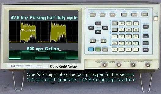

Próbáltátok a 42800Hz-et 600Hz-el szaggatva bontáshoz?
Konkrétan ezt így nem.De szerintem csak így erre (vagy ilyesmire)alapozva nem lesz áttörés.
Meyer mester is ezzel az elvvel dolgozott, a legtöbb szabadalma ezekre a burstokre alapult.
Azóta ahány leírás, annyi frekvencia javaslatot lehet találni . A lényeg valahol a bontó mechanikája és a hozzá tartozó vezérlés összehangolásában lehet . Elég jól átlátható az elv ezen az oldalon is. Kísérletező kedvűek hajrá!

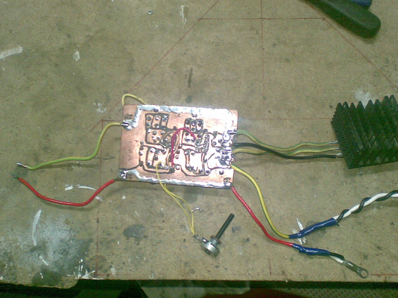

Megépítettem egy pwm-et de nem tudom miért de a feszültség állító potméterre nemragál semmit, folyamatosan 12 voltot ad. A frekvencia állító az jónak tűnik mert váltóáramot mérve betuttam állítani hogy kijelezzen a multiméter egy értéket. Az áramerősséget meg nemtudom mert nemtudom megmérni. Ha esetleg valaki tudna segíteni h milehet az oka h neműködik rendesen azt megköszönném. A második képen lévő átalakításst nemcsináltam meg.

Én is megépítettem ugyanezt a variációt (is).Működik,rendesen-de ezen nem lehet feszt.t állítani!Csak áram korlátot,frekit és kitöltési tényzőt. Annak ellenére,hogy működik,nem hozta a várt eredményt.A 2db 555-ös IC-vel épűlt PWM viszont csodás eredményeket hoz.Igaz nekem csöves botóm van-kinek a pap,kinek a papné. Azt azért elmondanám(sok éves tapasztalat és néhány 100 000 kisérlet után)hogy a "kulcs"nem egytlen paraméter megtalálásában van.MINDEN paraméternek az ideálisnak kell lenni ahoz,hogy egy bontó minél jobban megközelítse(vagy meghaladja)az MMW 9.2-t.Mert EZ A LÉNYEG,a HATÁSFOK!!!!!!

Igen,csak a bifiláris tekercs nélkül lett megépítve.Azzal is próbáltam,de nálam rosszabbul teljesített vel,mint a nélkül.Ezzel nem állítom,hogy más bontó összeállításnál nem hoz jobb eredményt.
Holnap előkaparom és felteszem.
A 10mm-es ferritrúdon a bifiláris tekercs trafóként funkcionál, AC lesz a DC-ből. A rajz szerinti bekötésnél elvileg azonos pólusú DC tüskét okoz. Ki fogom próbálni.
Itt vannak a tákolmányaim rajzai.Igaz nem túl szépek,de *** jók.
