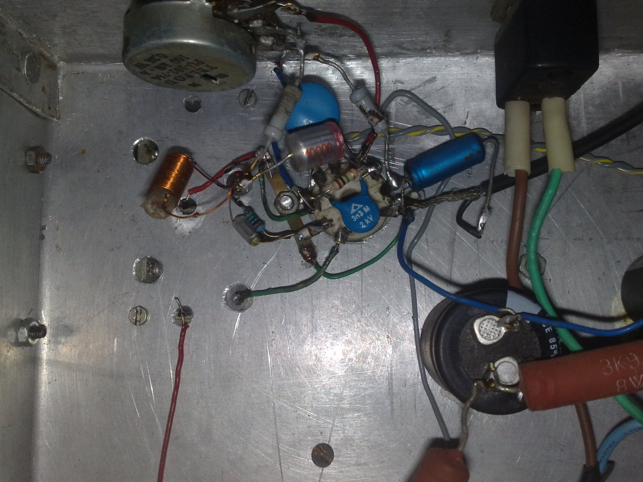

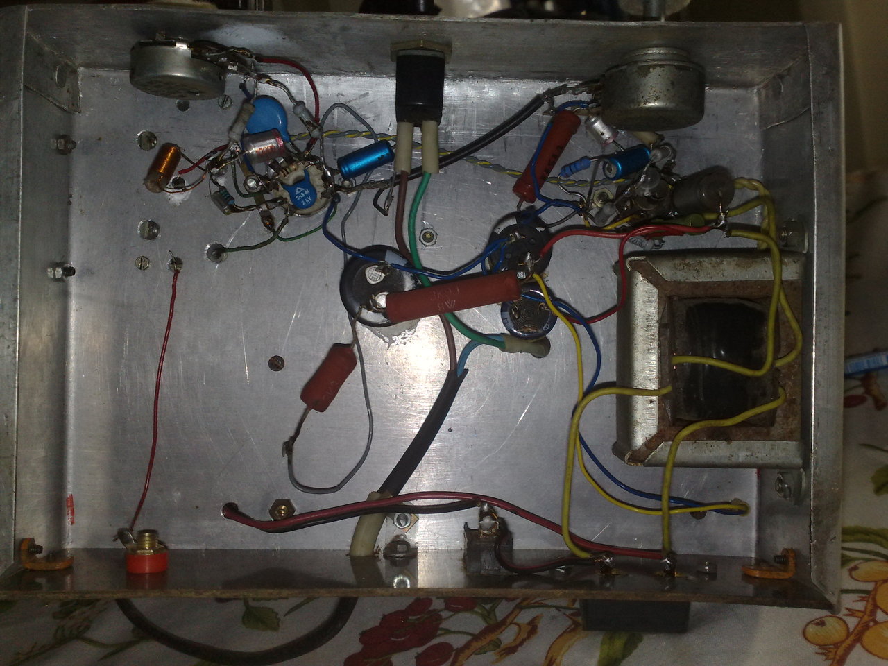

(#) madzagos válasza havranarpi hozzászólására (») Feb 6, 2014 /
Üdv teszek fel egy pár képet a kész rádiómról. remélem segíteni fog! A tekercset és a forgókondenzátort leárnyékoltam így nem sistereg annyira. Sok sikert hozzá.
(#) madzagos válasza madzagos hozzászólására (») Feb 6, 2014 /
Még egy triódás erősítőt lehetne a rádió és az erősítő közé tenni akkor még nagyobb lenne a hangereje, csak még nem értem odáig,hogy megépítsem hozzá. EC 92-es csővel meg lehet építeni. A tápelkókat kisüti magától is mert kikapcsolás után még egy pár másodpercig szól.

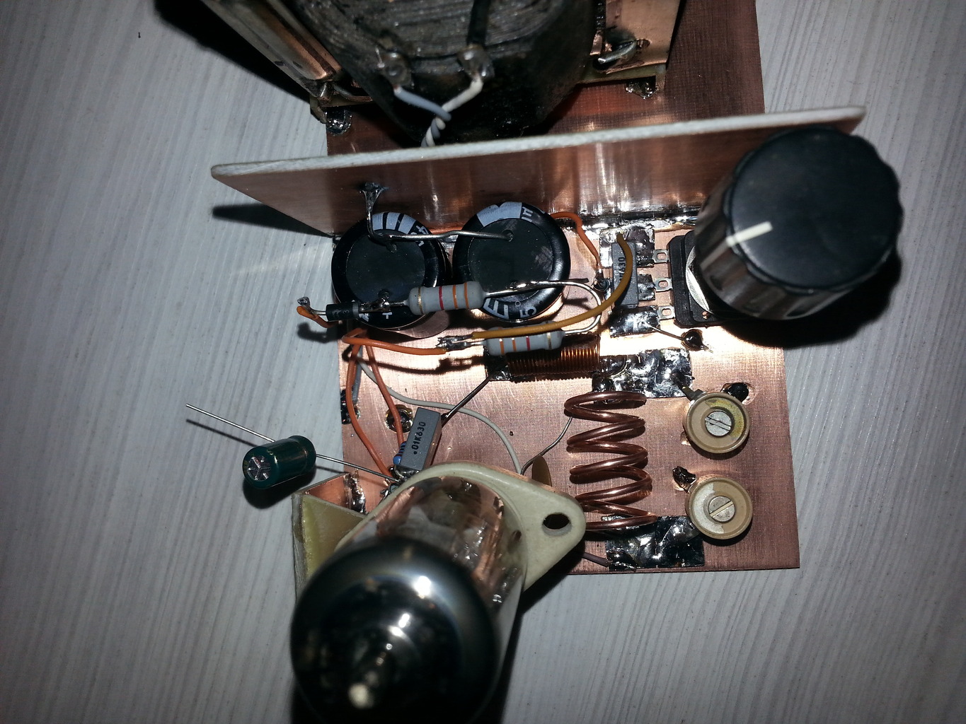

(#) havranarpi válasza madzagos hozzászólására (») Feb 7, 2014 /
Készen vagyok vele valahogy így néz ki.Próbáltam a lehető legrövidebbre a lábakat és tettem egy árnyékoló lapot is a trafó elé.Vélemények?

(#) _BiG_ válasza havranarpi hozzászólására (») Feb 7, 2014 /
A kimenőtrafó ellenállást illeszt, pontosabban impedanciát, nem feszültséget.
Ha 280V a váltód, az egyen csúcsban 396 V! Bírja a pufferelkó?
Az ECC85 tán kibírja (bár a max anódfesznek 300 V-ot ír! ez lezárt csőre igaz.), de felfűtés nélkül ne kapcsold rá az anódfeszt!
Nagy anódfeszültség nem célszerű, mert az oszcillátor frekvenciája nagyon megváltozhat, nem biztos, hogy a hangolásod visszatalál a tervezett sávba.
(#) havranarpi válasza _BiG_ hozzászólására (») Feb 7, 2014 /
A puffer bírni fogja 450V-osak .A csőre pedig teszek akkor egy anódfeszkapcsolót.

(#) madzagos válasza _BiG_ hozzászólására (») Feb 8, 2014 /
Az ECC 85 -tel épített rádió kimeneti impedanciája 64 ohm. Magába egy hangszórót kimenőtrafóval sem képes meghajtani. Kell hozzá egy végerősítő. Én ezt építettem meg hozzá. Ezzel már jó a hangereje. De ha hangszínszabályzást is akarsz használni akkor kell még egy előerősítő elé. Ezt hagytam én ki belőle úgyhogy még egyszer szét kell szednem az egészet.

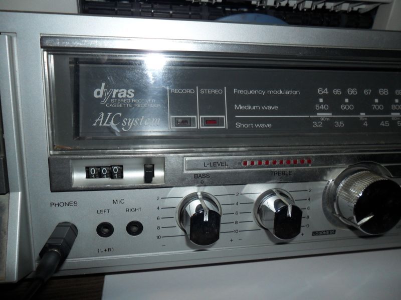

Én viszont elkészültem a forgókondival. Igaz, a rádióm nem egy szépség, de nézzétek el nekem, egy délután dobtam össze. Mára a forgókondenzátor belezés maradt. Mindenesetre, még ha nem is sztereó, jobban tetszik a hangja a Dyras-énál. Van a hangjában valami élet, teltség, dinamika, ahogy az elektroncső pártiak mondanák hi-fi teszteléskor. Mindenesetre a KF szűrők, az aránydetektor, és a hangszínszabályzók torzítása itt elmarad, csak az antenna vezeték beállítására allergiásak ezek nagyon. Az előerősítő munkaponti ellenállását megnöveltem 470 kiloohmra, így sikerült annak az áramát is 0,5 mA alá vinnem, a végfok IC áramfelvétele 6Voltról 8,8 mA. Meg lehetne, csinálni hangszórósra, de sem ez, sem a szupreg nem szereti, ha szaladgálnak vele, vagy körülötte.
