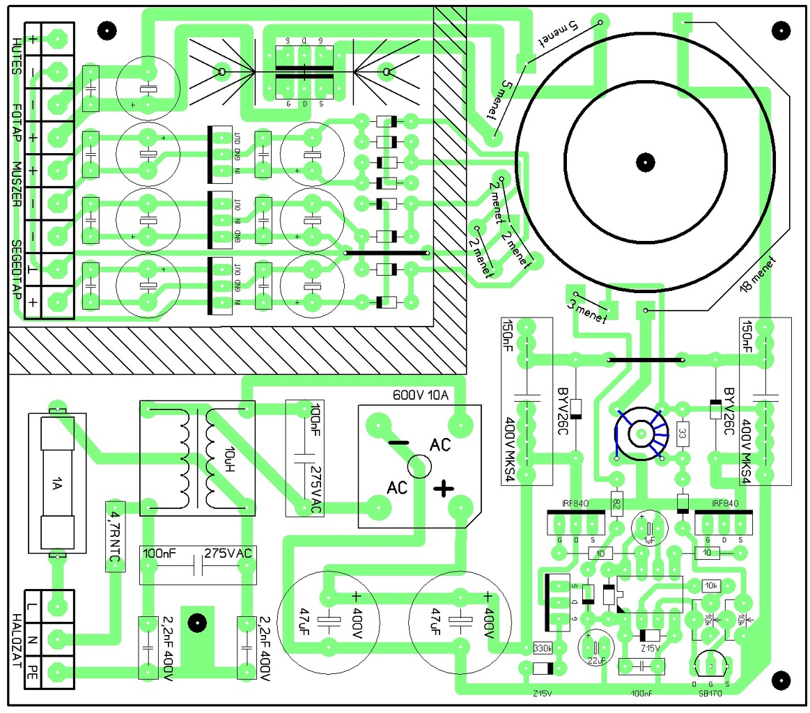

Hali, ránéznétek kérlek erre a nyáktervre hogy logikusan van e tervezve?
Próbáltam Lorylaci nyákterve alapján elkészíteni. Köszönöm szépen.

(#) lorylaci válasza troby hozzászólására (») Márc 7, 2014 /
Nagyjából OKÉ. Náykpálya vastagságokon lehetne javítani, pláne a szekunder oldalon. Illetve a melegedő alkatrészeket kicsit távolabb rakni egymástól (két szekunder oldali dióda rögtön egymás mellett).
Egy igazán rossz részlet van (ami vszeg még a én náykomon sem stimmel), hogy a primer oldlai negatív táp nagyon kiterjedt. Ez a közös pont, és ezen folyik többek között a FET gate meghajtása. Kis teljesítménynél még nem káosz, meg eleve nincs itt gyors gate meghajtás, de minimum vastagítsd be ezt a pályát.
(#) ktamas66 válasza troby hozzászólására (») Márc 7, 2014 /
Nekem az IC alatt átmenő 320V kicsit csípi a szememet , a GND-nél lehet egyszerűbb berakni egy átkötést és mindjárt szétválik a nagy áramú föld és a vezérlés föld.
(#) troby válasza lorylaci hozzászólására (») Márc 7, 2014 /
Köszönöm a jelzésed ezek alapján javítottam. Kép.
