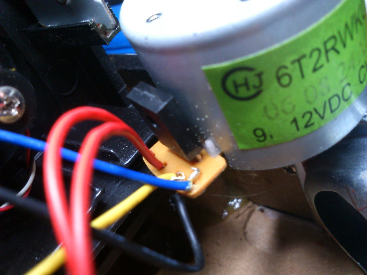

Van egy Roadstar lemezjátszónk, ennek a javításához szeretnék segítséget kérni. A motor nem hajlandó elindulni, helyette inkább zúg pár másodpercig, majd semmi. Egyszer (2 év állás után) elindult, de valószínűleg akkor se jól ugyanis egyből ledobta magáról a szíjat. Azután átállítottan a sebességet és jött újra a zúgás. A motor típusa 6T2RWKO az IC AN6652. Mi lehet a probléma?
Csatolok képeket.
Előre is köszönöm!
