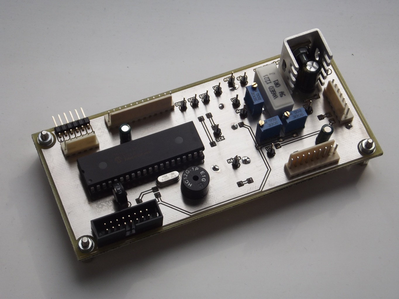

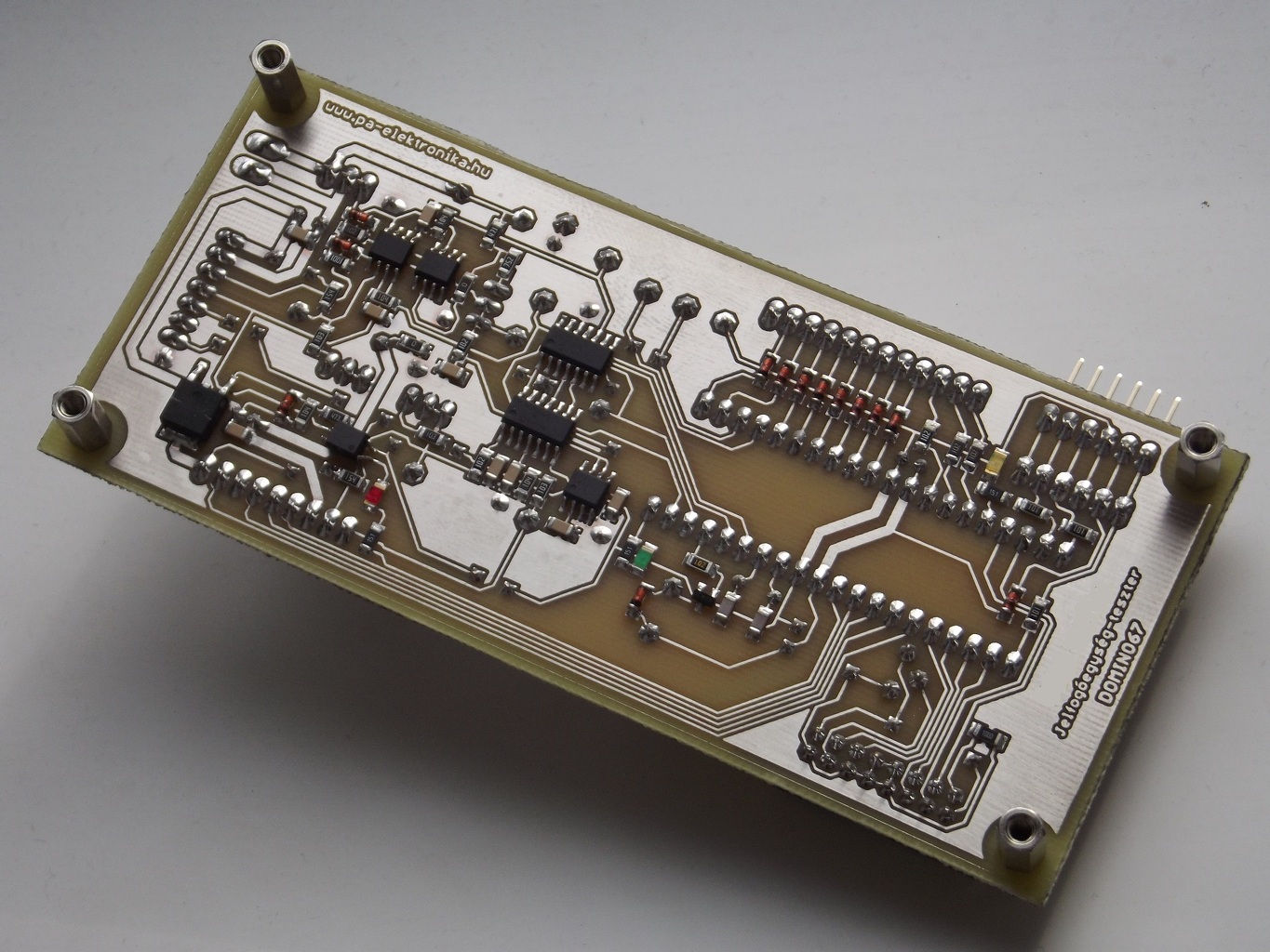

Elkészült a berendezésnek az agya is:

Szép!

Szép lett. Még a korszellemet is képviseli, amennyiben a tervezett avultatás korunk egyik jellegzetes tervezői fogása. Ez a hűtőbordába csomagolt elkó szinte védjegye a nagy multik Ázsiában gyártott termékeinek.
(#) Attila86 válasza Prendick hozzászólására (») Feb 14, 2014 /
A hűtőzászló csak figyelemelterelés. Az a TO-220 nem fog melegedni egyáltalán. Azért van mégis rajta mert a szoftverfejlesztés ideje alatt mégis előfordulhat hogy melegszik majd egy picit és akkor jó ha rajta van a zászló. Ha majd elkészül akkor normális üzemi körülmények közt teljesen hideg marad.
(#) nedudgi válasza Prendick hozzászólására (») Feb 14, 2014 / 2
Tévedsz, az a hűtóborda egyrészt az elkót mechanikusan védi, másrészt, ha véletlenül mégis robbanna, a panel nagy részét védi meg a szennyeződéstől.
A hozzászólás módosítva: Feb 14, 2014
(#) nagym6 válasza nedudgi hozzászólására (») Feb 14, 2014 / 1
Szerintem az elkó a beletekert M3 csavarral tartja a tranzisztort, és a hűtőbordát.
Attila86
Kimondottan szép, profi munka. Előbbi halványbetűsöm csak hecc.

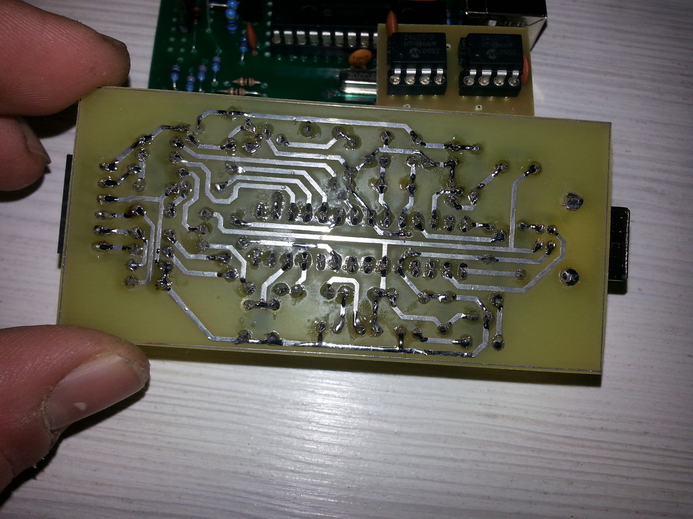

Sziasztok. Elskészültem a toronyóra vezérlővel amit GPeti1977 tervezett és segitett a megvalósitásában. A kristály-t is Neki köszönhetem.

Csak nem a Frenecvárosi Domino -t fogja majd kapcsolgatni a M-ÁV-OS projekt?
Remélem lesz benne ütközés szimulátor is.
A nyákjaid nagyon tetszetősek.

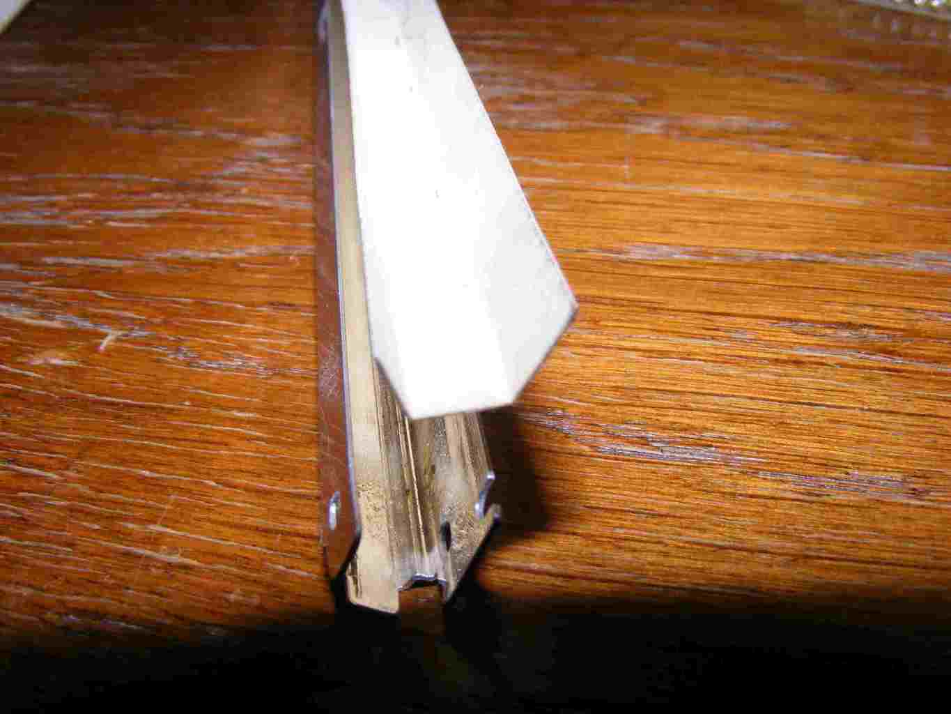

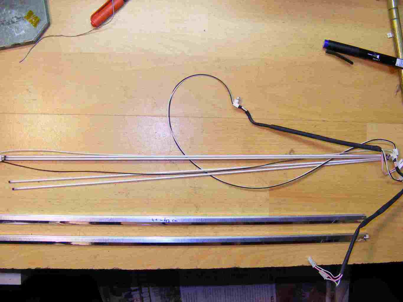

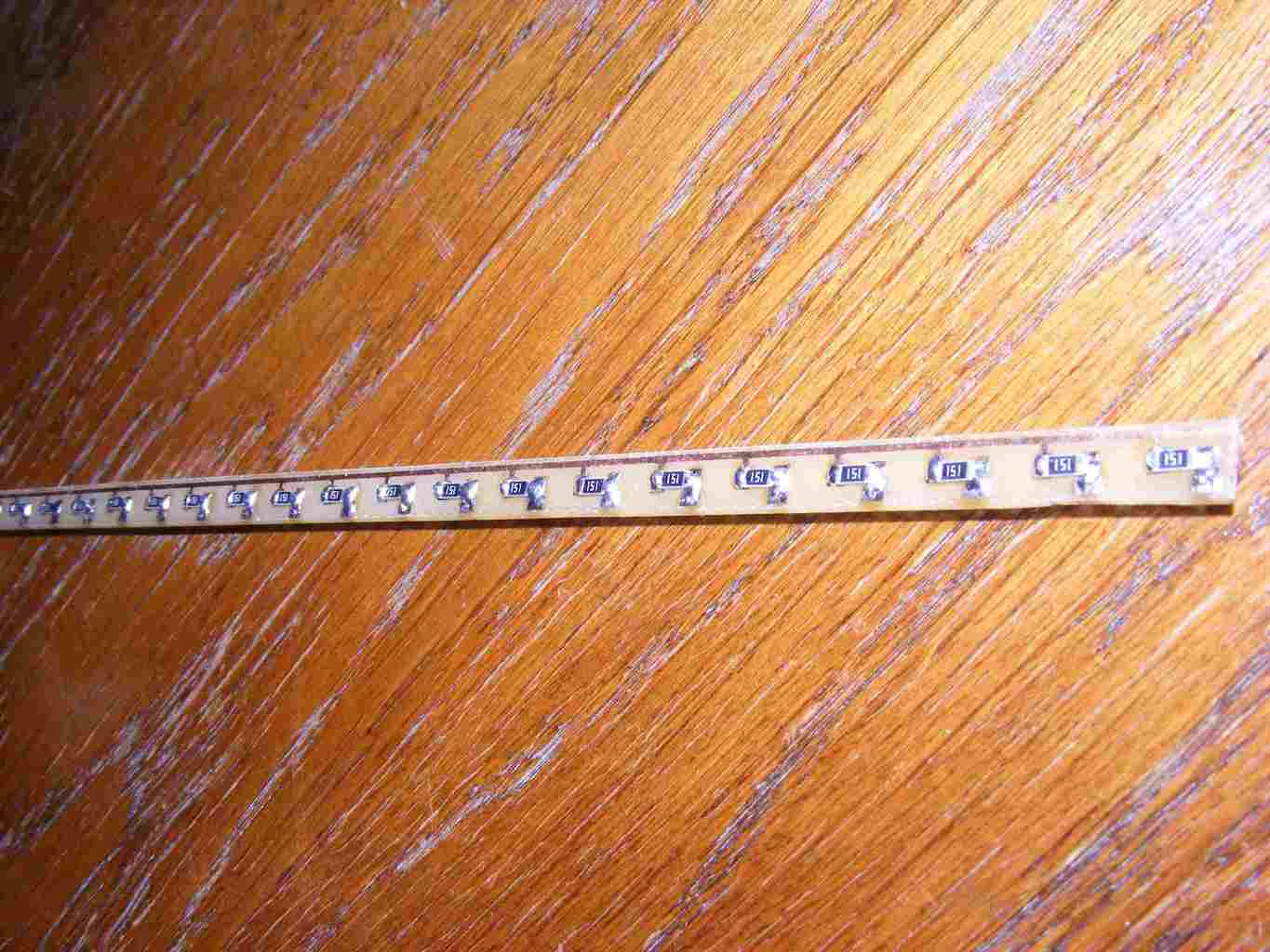

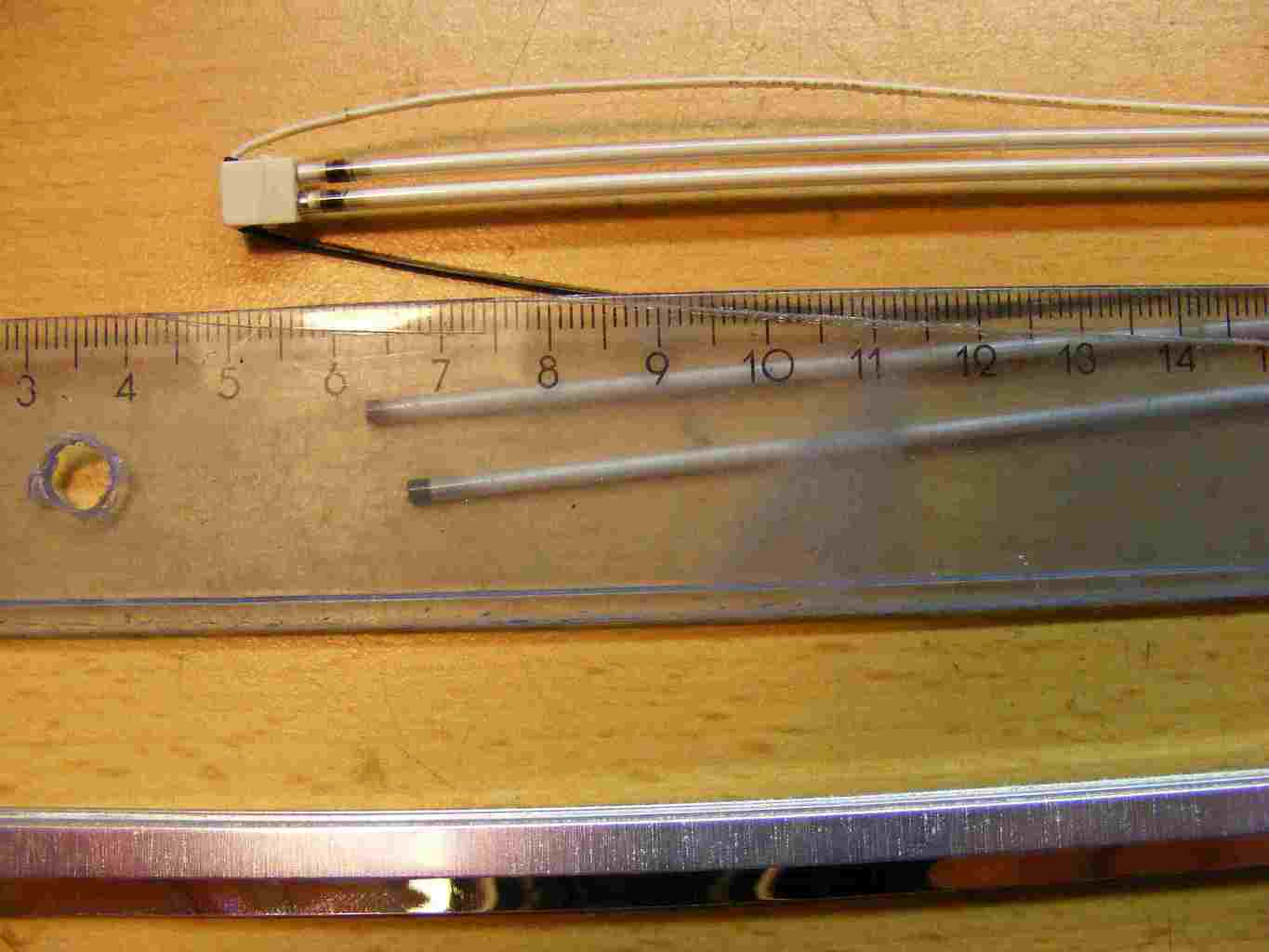

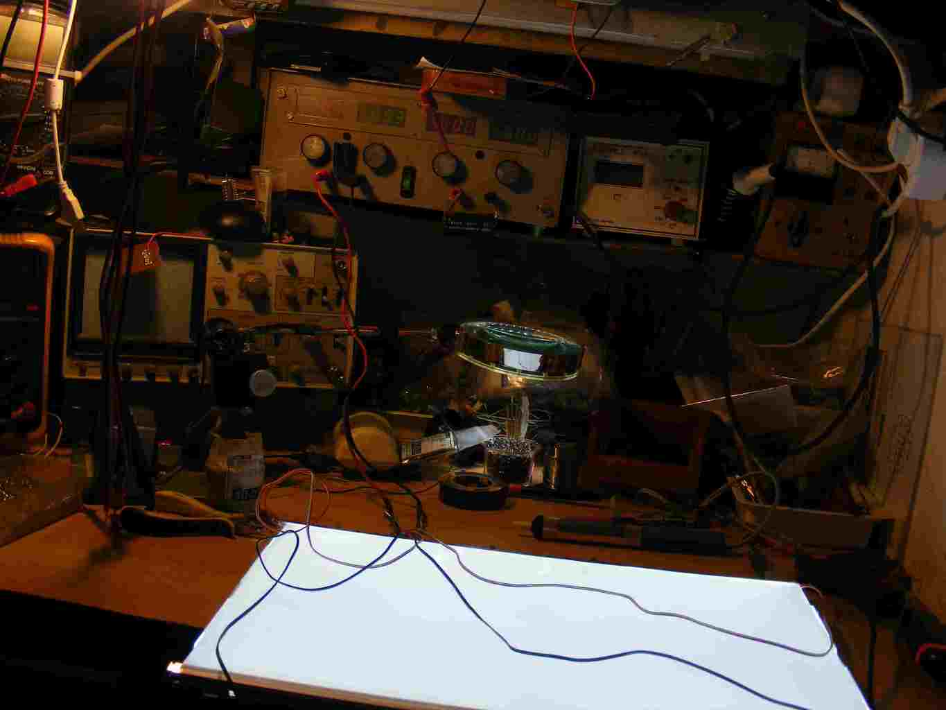

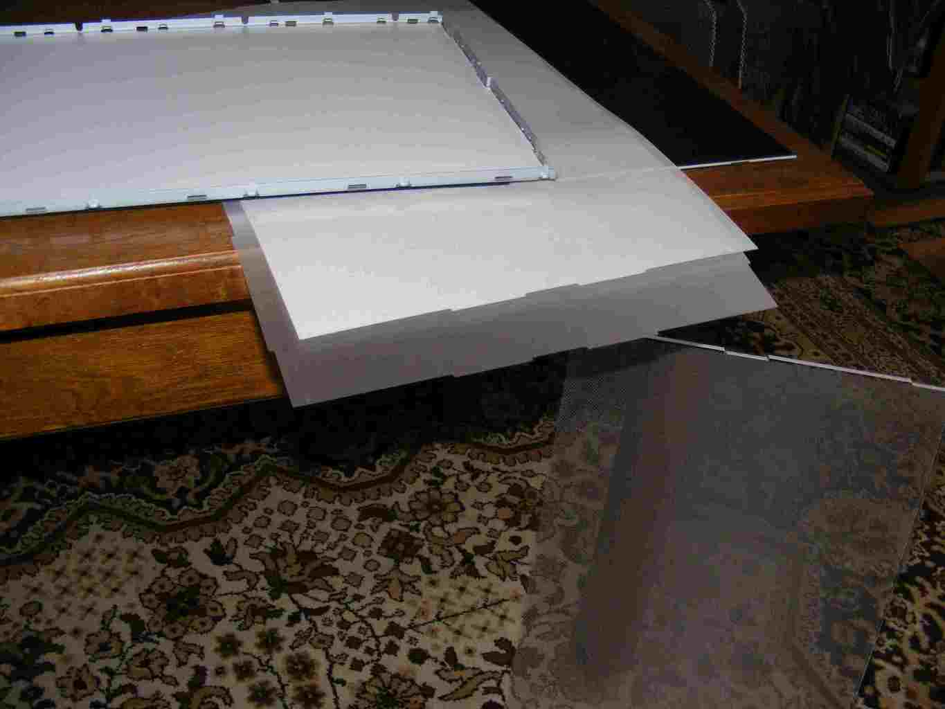

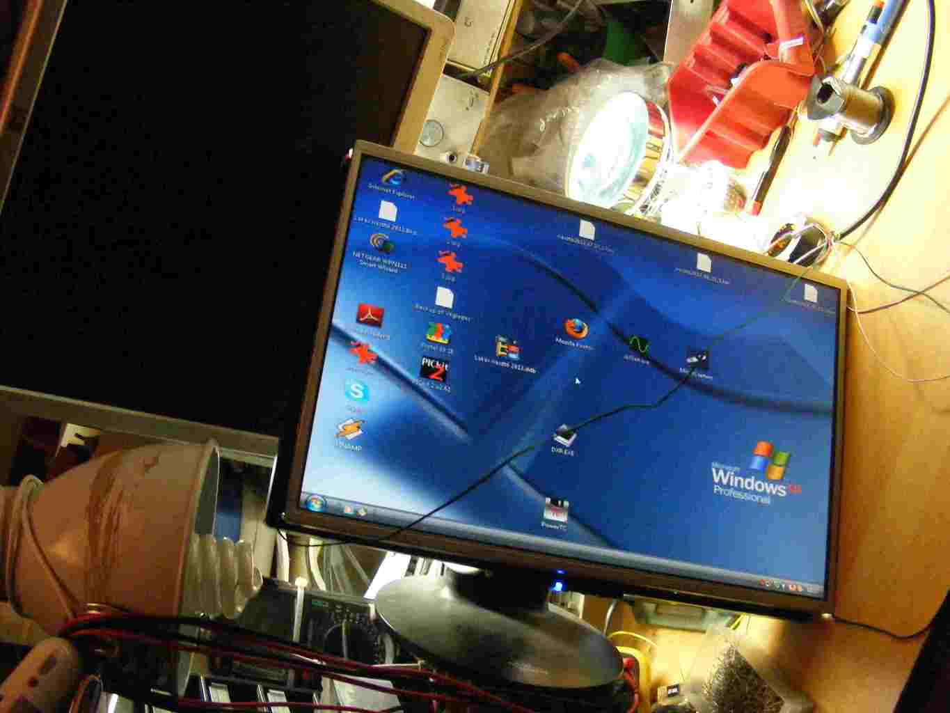

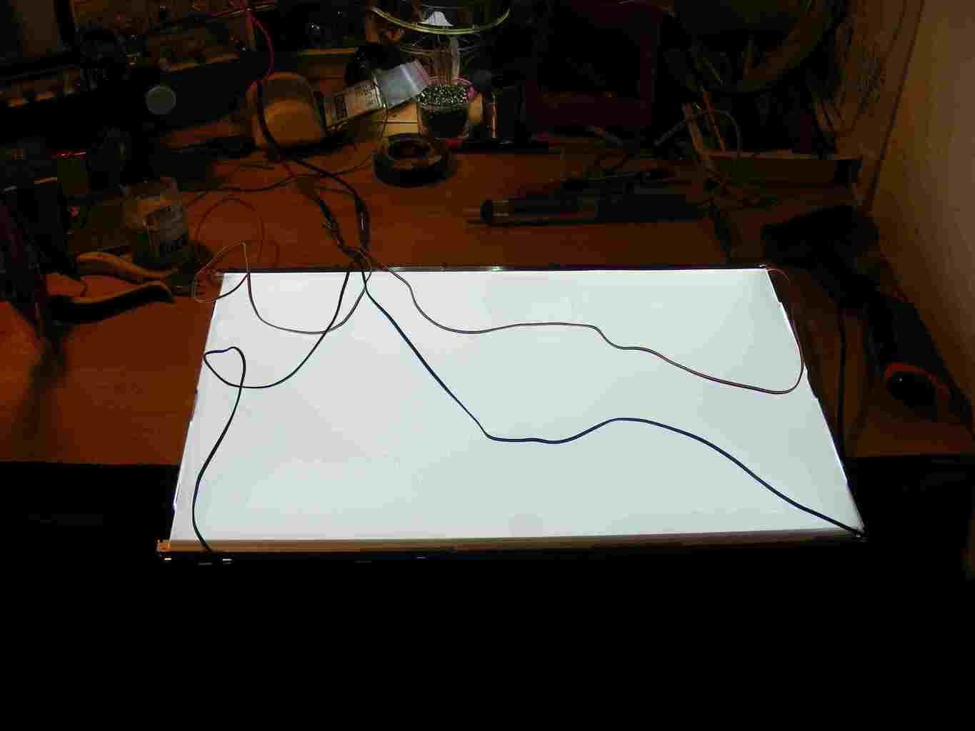

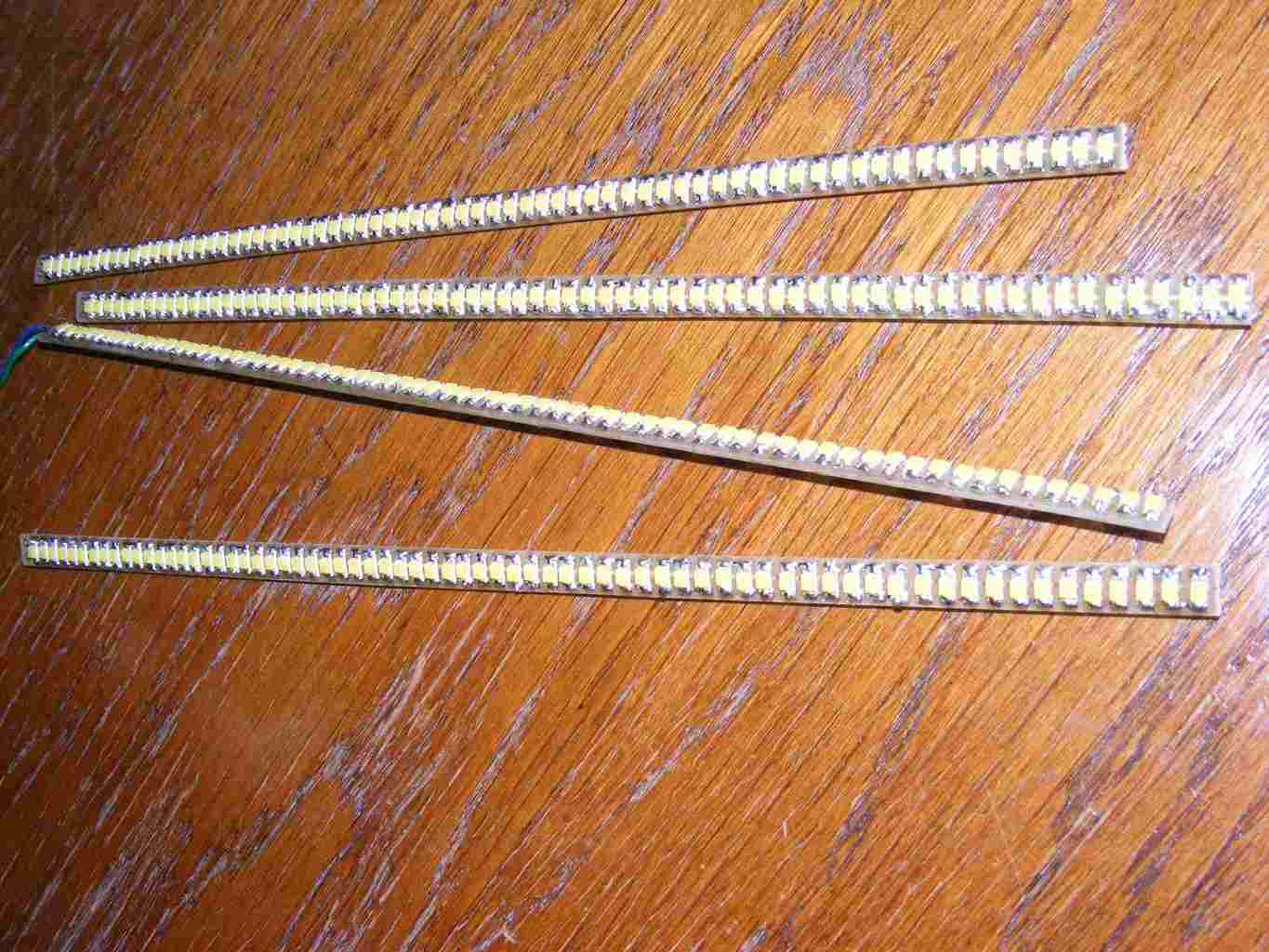

Sziasztok. Kaptam egy háttérvilágítás hibás LCD monitort, gondoltam megjavítom magamnak.
Vettem hozzá fehér smd LED-eket, készítettem hozzá 4 darab 5mm vékony panelocskát.
Beszereltem a LED-es panelt az eredeti fénycsövecskék helyére, és működik. Igaz a fényerőt nem lehet menüből állítani, egye fene jó lesz ez így.

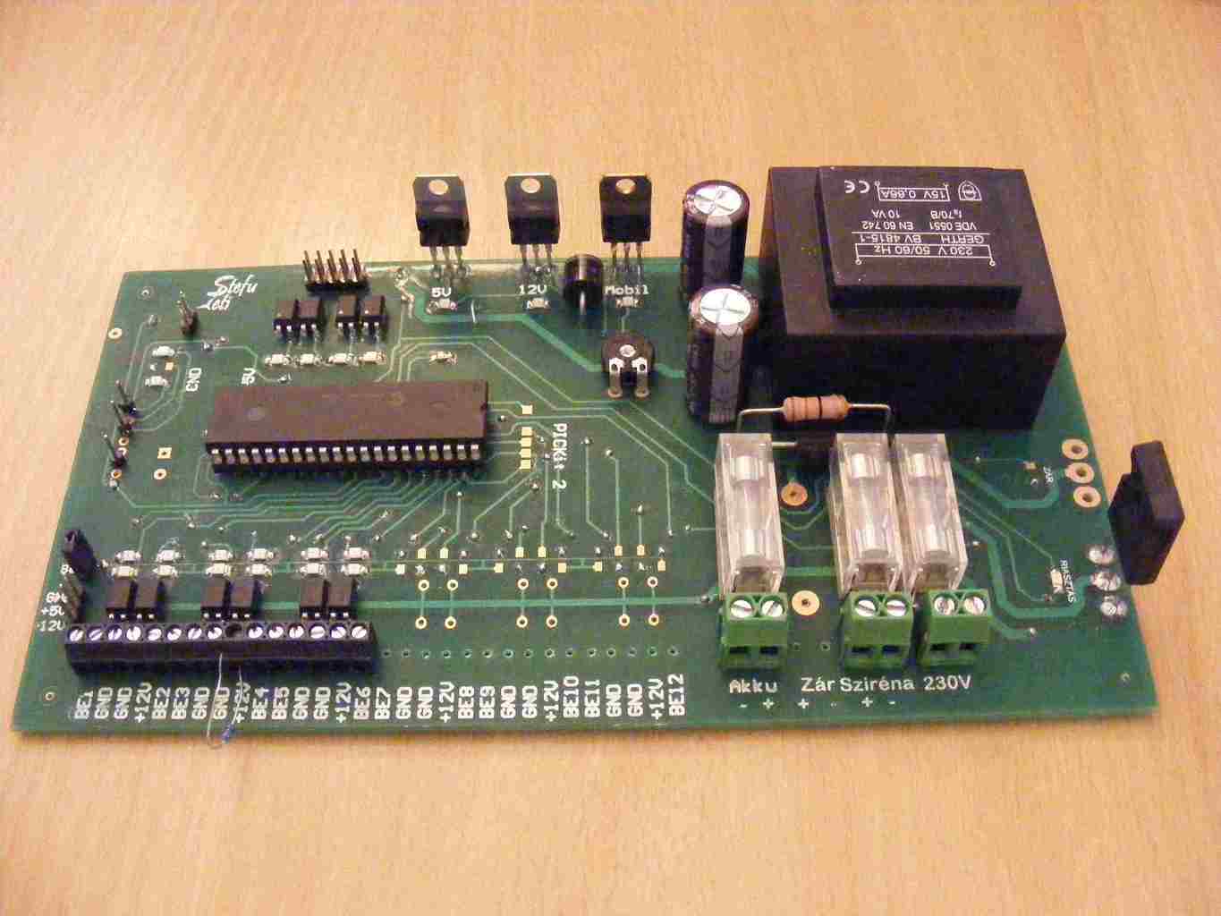

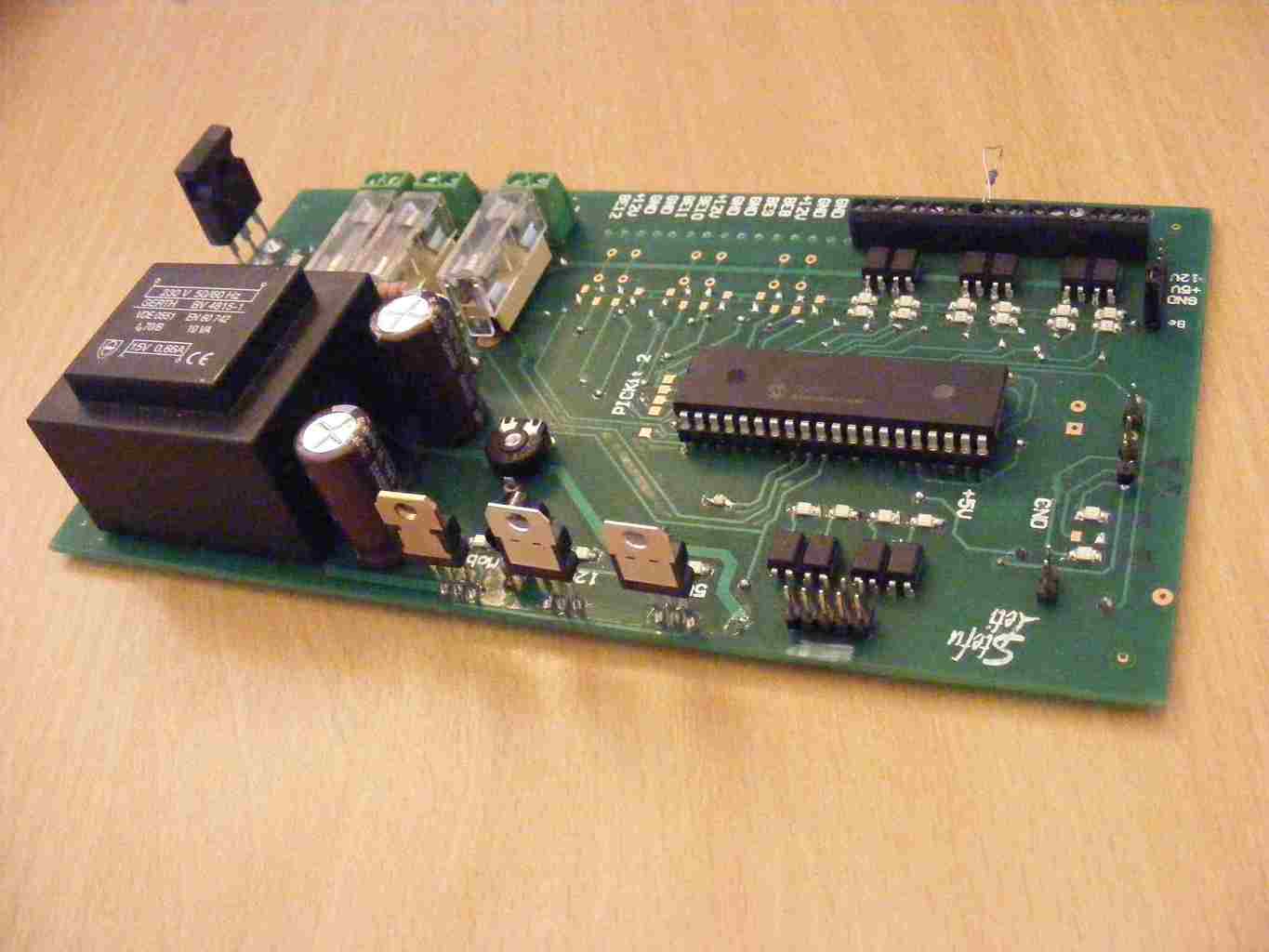

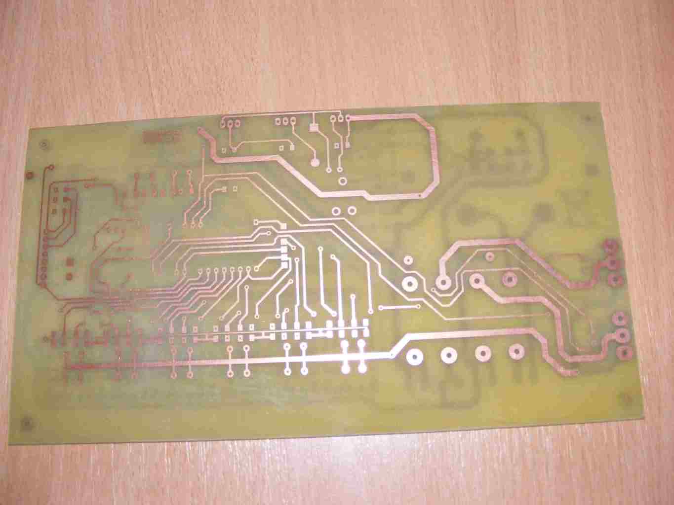

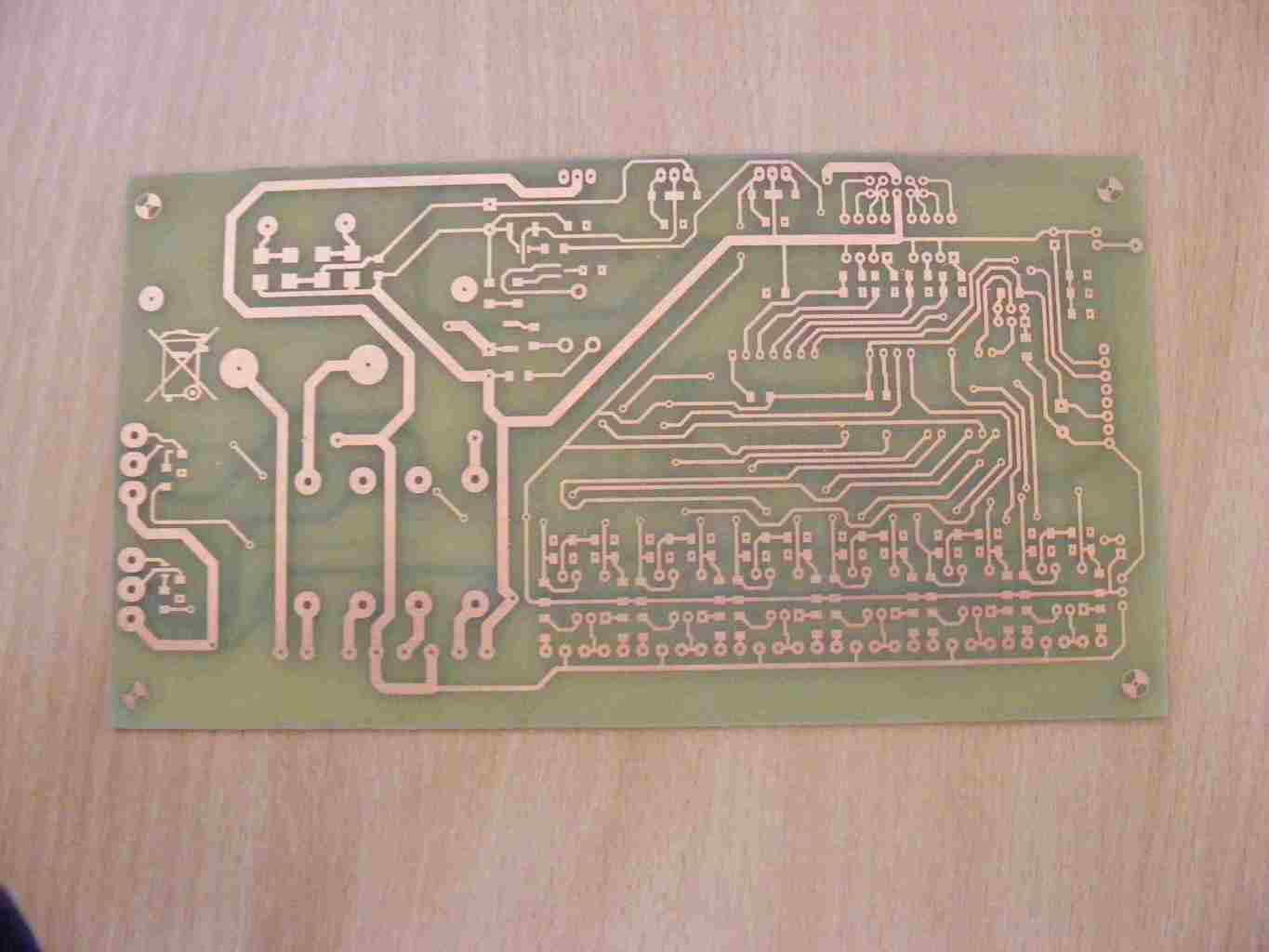

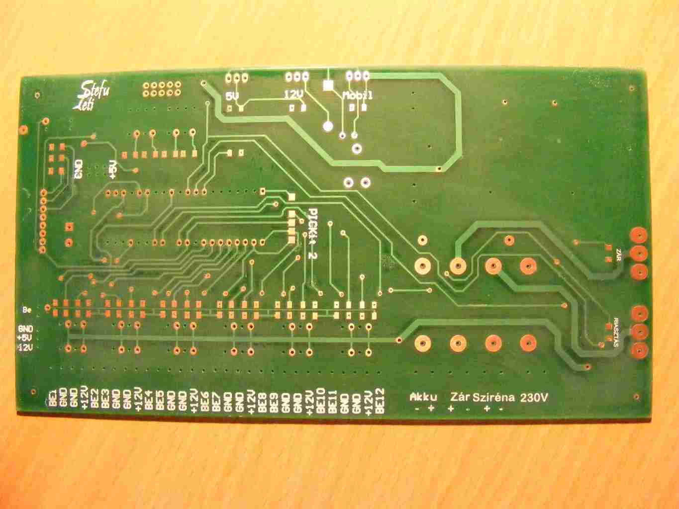

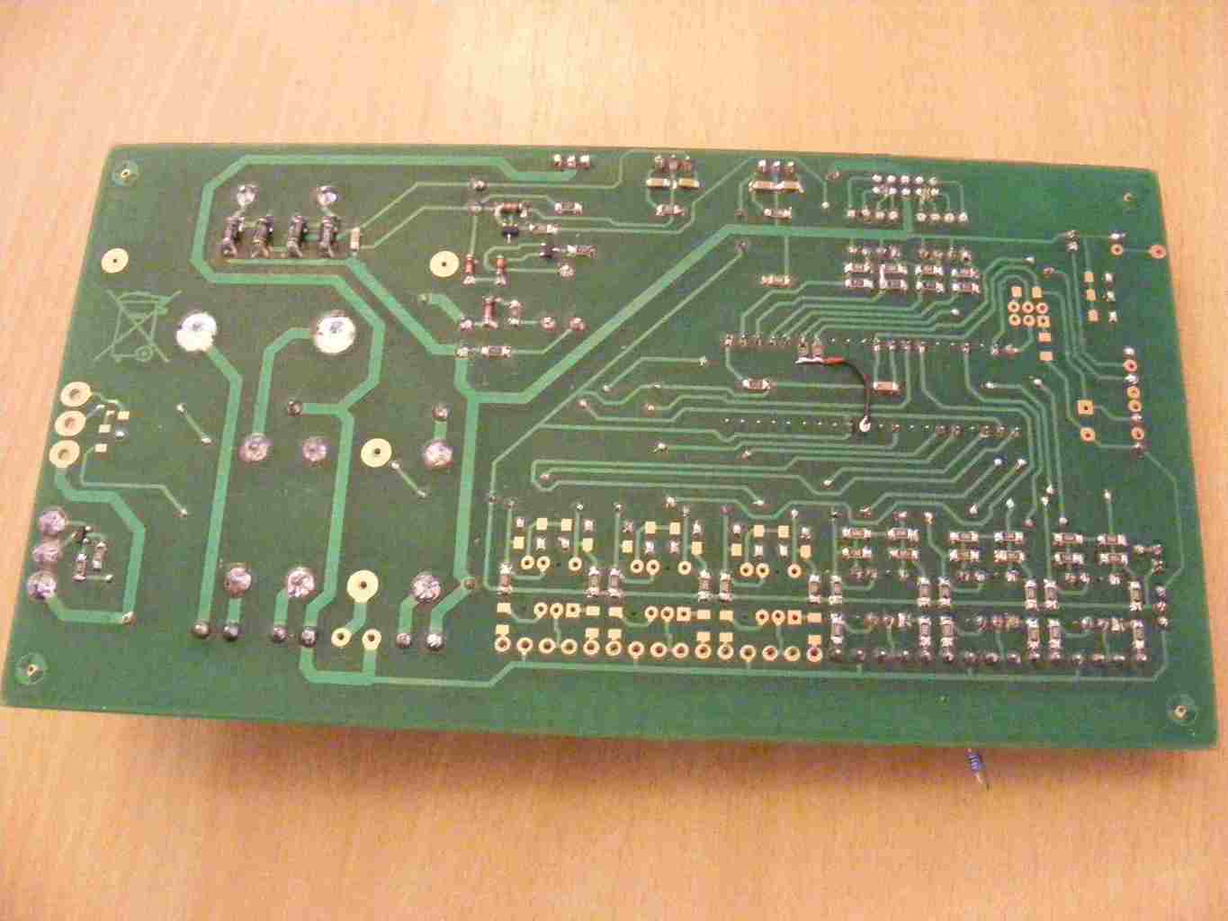

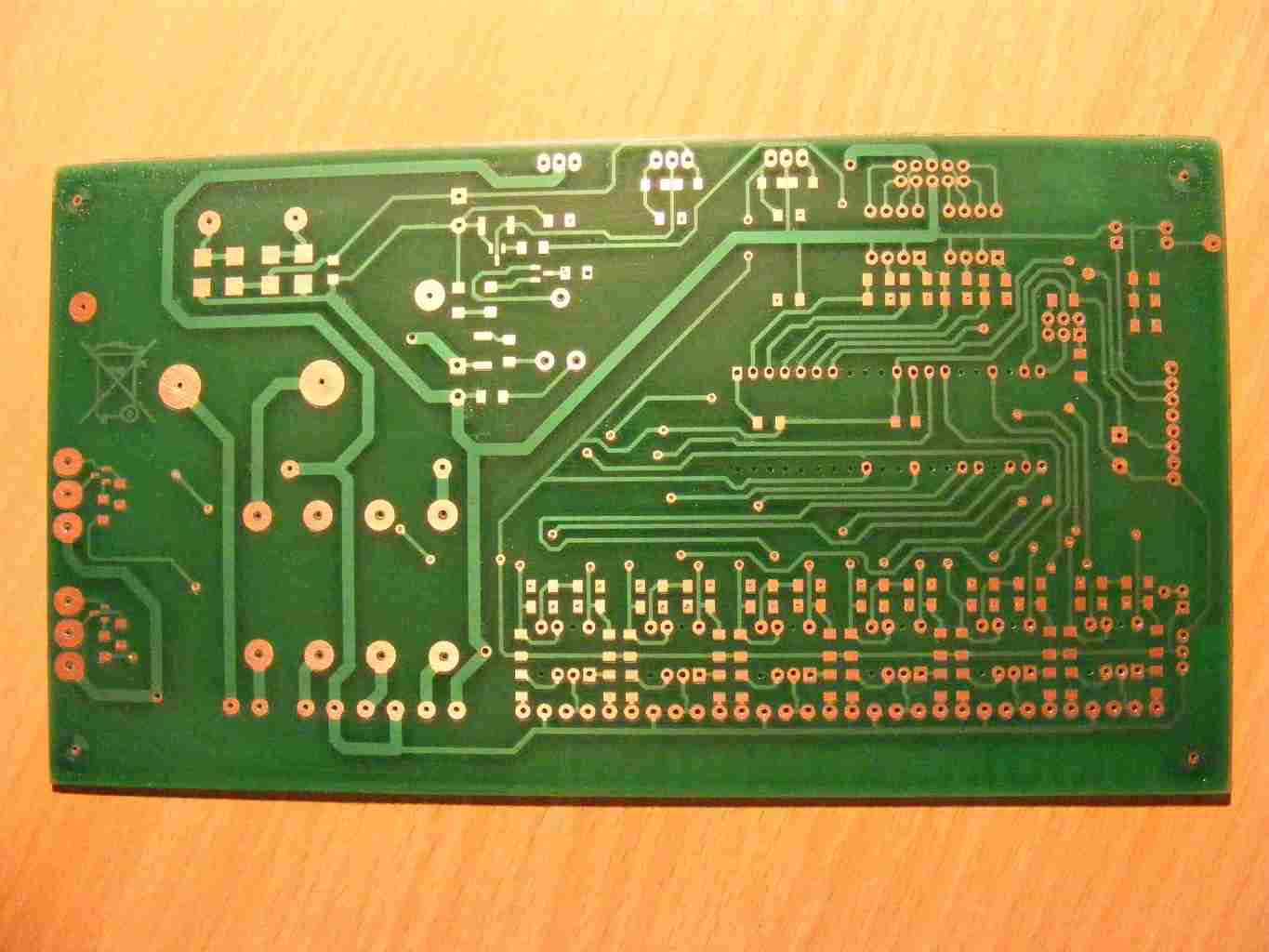

Elkészültem a lakásriasztómmal is, gondoltam megosztom veletek a fotókat.
Mielőtt valaki megkérdezné, a NYÁK-ot én készítettem, nem gyártattam !!!!!!
(#) pjg válasza StefuPeti hozzászólására (») Feb 16, 2014 /
A fehér feliratozást hogy csináltad?
(#) _ampervadasz_ válasza StefuPeti hozzászólására (») Feb 16, 2014 /
Az még engem is érdekelne, továbbá a forrasztásgátló réteg alkalmazása, mert tényleg nem utolsó a látvány.
(Perszea a saját topikjában)

(#) ha6qt válasza StefuPeti hozzászólására (») Feb 16, 2014 / 1
Nagyon jó lett a CCFL Led-esítés, gratula.
Sokan küzdenek azzal, hogy több CCFL monitorba nem tudnak normál gyári LED szalagot beépíteni, mert túl széles. Én ezért kezdtem el gyűjteni a törött laptop 15,6 LED kijelzőket a munkahelyemen, mert tökéletesen vékony és miniatűr LED szalag van bennük.

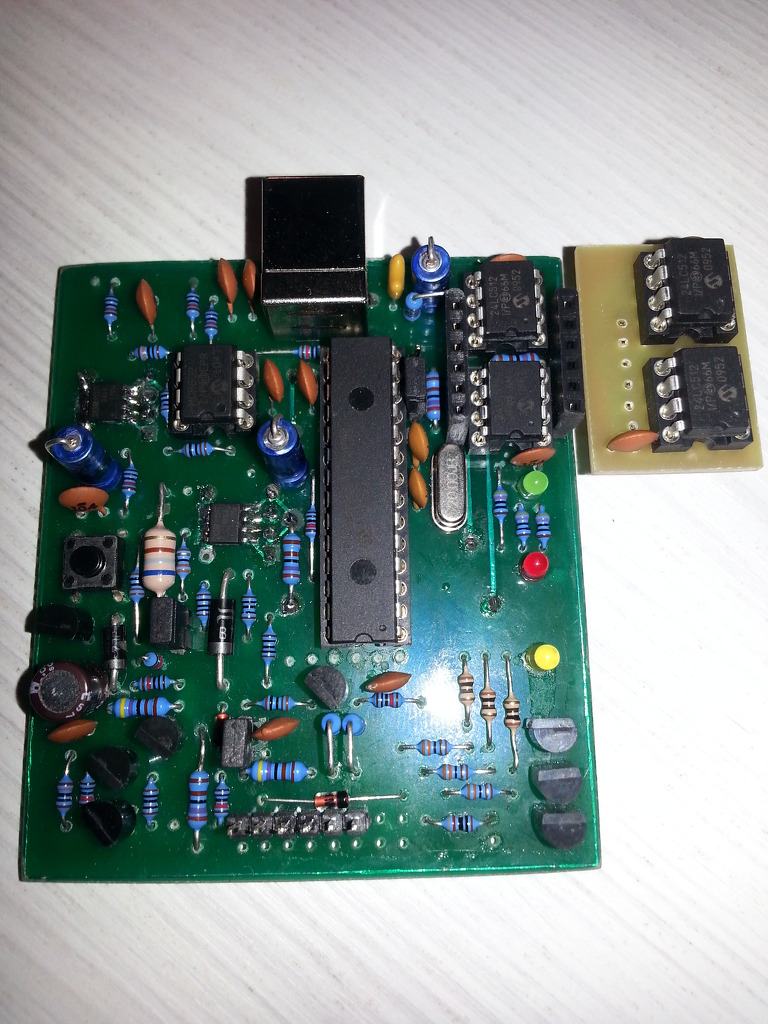

Nem unatkoztam a hétvégén ,beleástam magam a PICKIT-ek világába
(#) bbalazs_ válasza ha6qt hozzászólására (») Feb 16, 2014 /
Egy fotot lonel roluk? Hogyan vannak kapcsolva? Hogyan oldjak meg a fenyeroszabalyzast?
(#) Koree válasza ha6qt hozzászólására (») Feb 16, 2014 /
Grat StefuPetinek.
Annó két éve mikor saját hibámból kicsináltam a laptopom kijelzőjét én is elkértem a rossz kijelzőt miután kicserélték. Valóban pöpec kis led sor van benne.El van téve késöbbi felhasználás céljából.Amúgy rákaptam a ledes lakás világítás témára

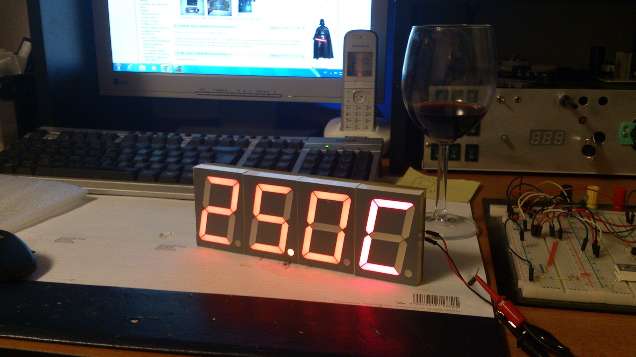

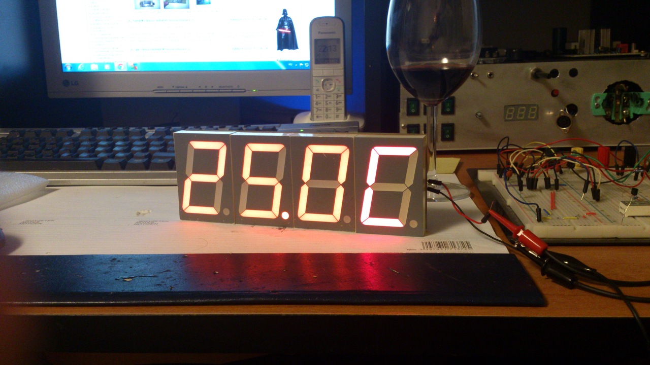

Készült egy hőmérő a szobába, nagy LED-es kijelzőkkel. Az alap kapcsolás Vicsys kolléga hőmérője, jól átalakítva a meghajtást nagy kijelzőre. A nyákot teljes egészében én terveztem.
Még majd kap valami füstszínű plexi butkolatot
(#) nedudgi válasza kocsgab002 hozzászólására (») Feb 17, 2014 /
Szépen levágtad a nyákot, más nem látszik ezeken a képeken belőle...
A C betű fényesebbnek tűnik, állandó meghajtást kap? Én az A,F,G szegmensekből egy felső, kis c betűt tettem volna Celsius fok kijelzésére.

(#) Csupasz válasza kocsgab002 hozzászólására (») Feb 17, 2014 /
Gratula, nagyon jó lett! De egyetértek nedudgi mesterrel, hogy a C áramkorlátozóját egy kicsit növeld meg.Illetve ha megfordítod az utolsó szegmenst, a dp használható foknak.
(#) kocsgab002 válasza Csupasz hozzászólására (») Feb 17, 2014 /
Sajnos a dolog bonyolultabb. A színkülönbség abból adódik, hogy az első 3 kijelző - bár típusra ugyanolyan mint az utolsó - 3 évvel korábbi. Az utolsót most vettem a hestoreban. Egyébként élőben nem ennyire durva az eltérés, csak fényképező máshogy adja vissza a színeket. Tehát nem erősebb, vagy gyengébb a fénye, csak pirososabb a színe. A többinek inkább narancsos. Tehát az előtét ellenállás nem segít
A fordított digiten én is gondolkodtam, csak ahhoz bele kell nyúlni a programba, És mivel Vic kolléga csak a .hex-et tette közzé, így nem tudok. Azon gondolkodtam még, hogy fúrok egy lyukat a kijelzőben, és belerakok egy ledet. Sötét plexi mögött úgysem fog látszódni.
Vagy megkörnyékezem Vicsys-t, hogy a kedvemért módosítsa a progit
Miért kell változtatni a progin? A "C" betű fix, 180 fokkal elforgatod, a b-c szegmenst átkötöd a
e-f-re, és a dp- bekötöd.
(#) llaczo válasza StefuPeti hozzászólására (») Feb 17, 2014 /
Szia.
Ügyes munkák.
Két kérdésem is lenne. Nekem a neon csövek mentek el. Hogy csapom be a monitor vezérlést hogy azt higgye, továbbra is a neonok mennek? Látja hogy baj van és kikapcsolja a monitort
A másik: hogy csináltad a forrasztás gátló zöld réteget? Már régóta keresgélem de semmi valamire való motyót nem tudok venni hozzá

(#) kaqkk válasza llaczo hozzászólására (») Feb 17, 2014 /
Bővebben: Link 1m*30cm forrmaszk fólia ...
(#) StefuPeti válasza llaczo hozzászólására (») Feb 18, 2014 /
Szia. Na azért ennyire nem értek a monitorokhoz. Szerencsém volt, hogy nem figyeli az elektronika a fénycsöveket, és nem kapcsolja ki az egész monitort a hiányuk miatt.
A lötstop fóliára kaqkk kolléga megadta neked a választ, bár nem onnét szoktam rendelni.
A dry fóliát és a lötstop fóliát az octamex-től rendeltem. Bővebben: Link
Remélem tudtam segíteni.
