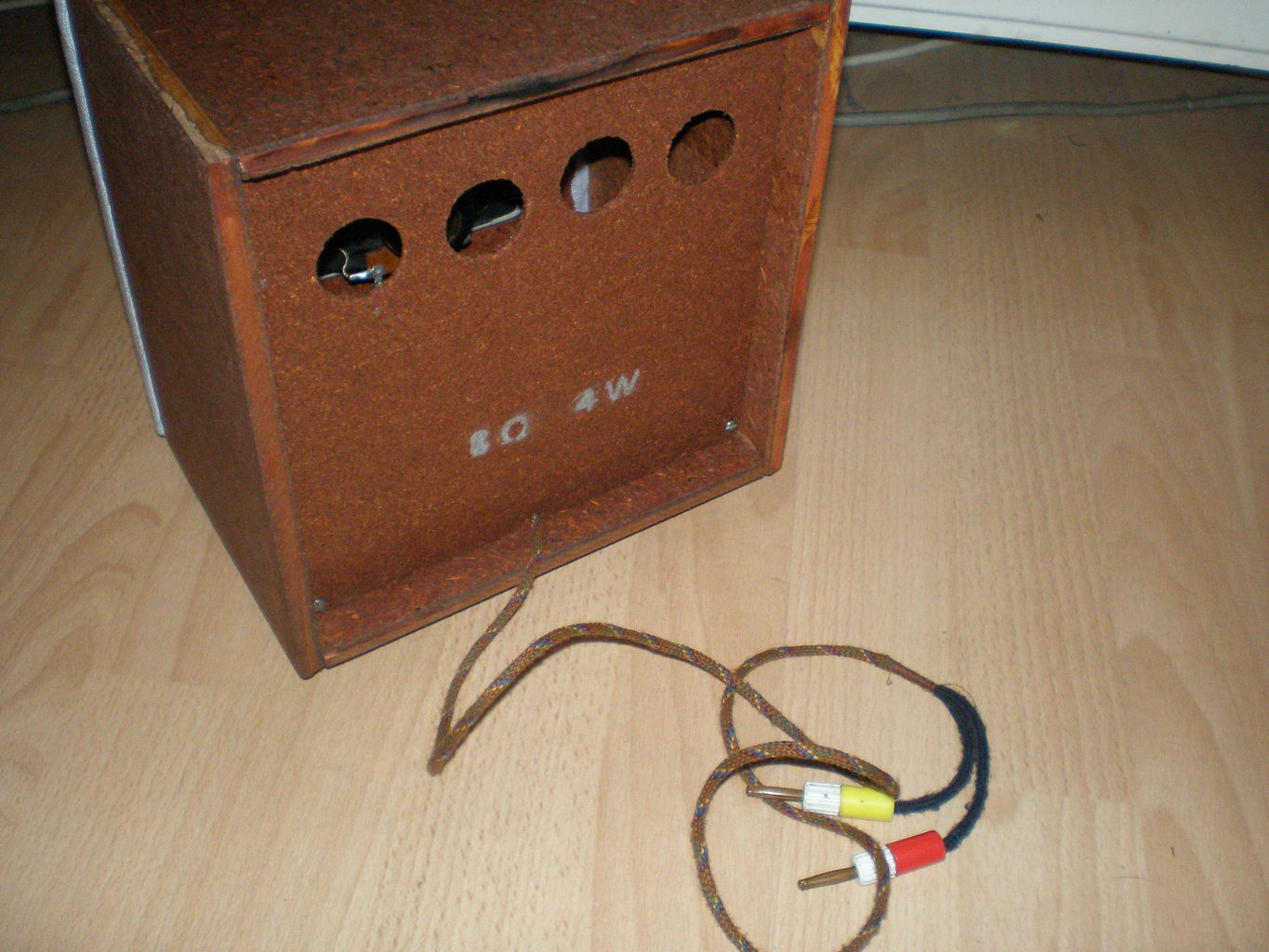

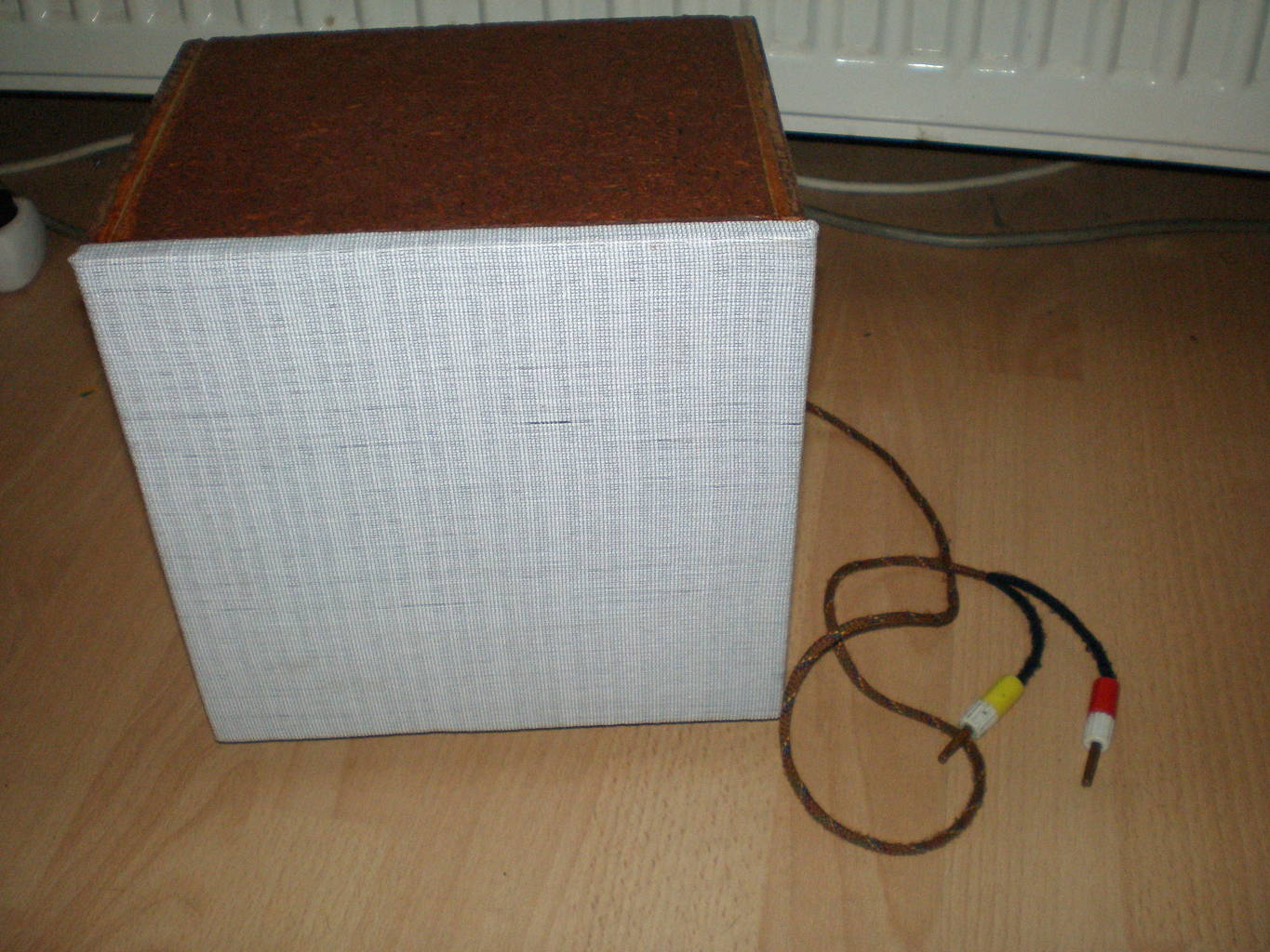

Sziasztok, elkészültem a rádiós kísérletekhez a hangszóróval. Nem a világ szépe, de nekem tetszik. Direkt ilyen régies hatást akartam kelteni. A kábel bevonata cipőfűző, az ötlet Bari fórom társunk fa egere adta.
(#) zolika60 válasza (Felhasználó 13571) hozzászólására (») Feb 8, 2014 /
De kell neki, mert klassz lett.

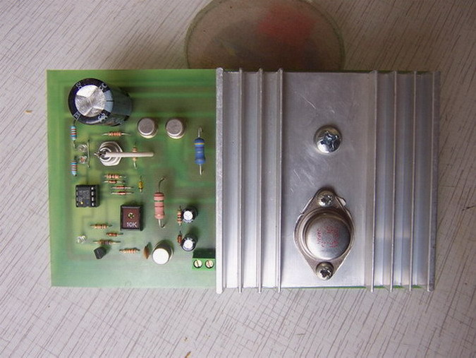

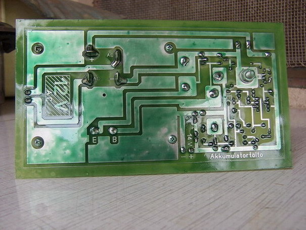

(#) mraulajos hozzászólása Feb 8, 2014 /

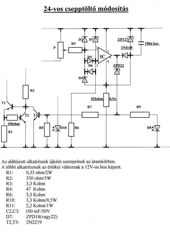

A melékelt képek alapján készítettem, igaz már régebben, saját célra és barátaimnak ebből a csepptöltőből pár darabot, gondoltam megosztom. Van egy 24Vos módosítás is, amit magától a szerzőtől kaptam. Bizonyos alkatrészek más, nagyobb teljesítményűek. Nekünk nagyon bevált.

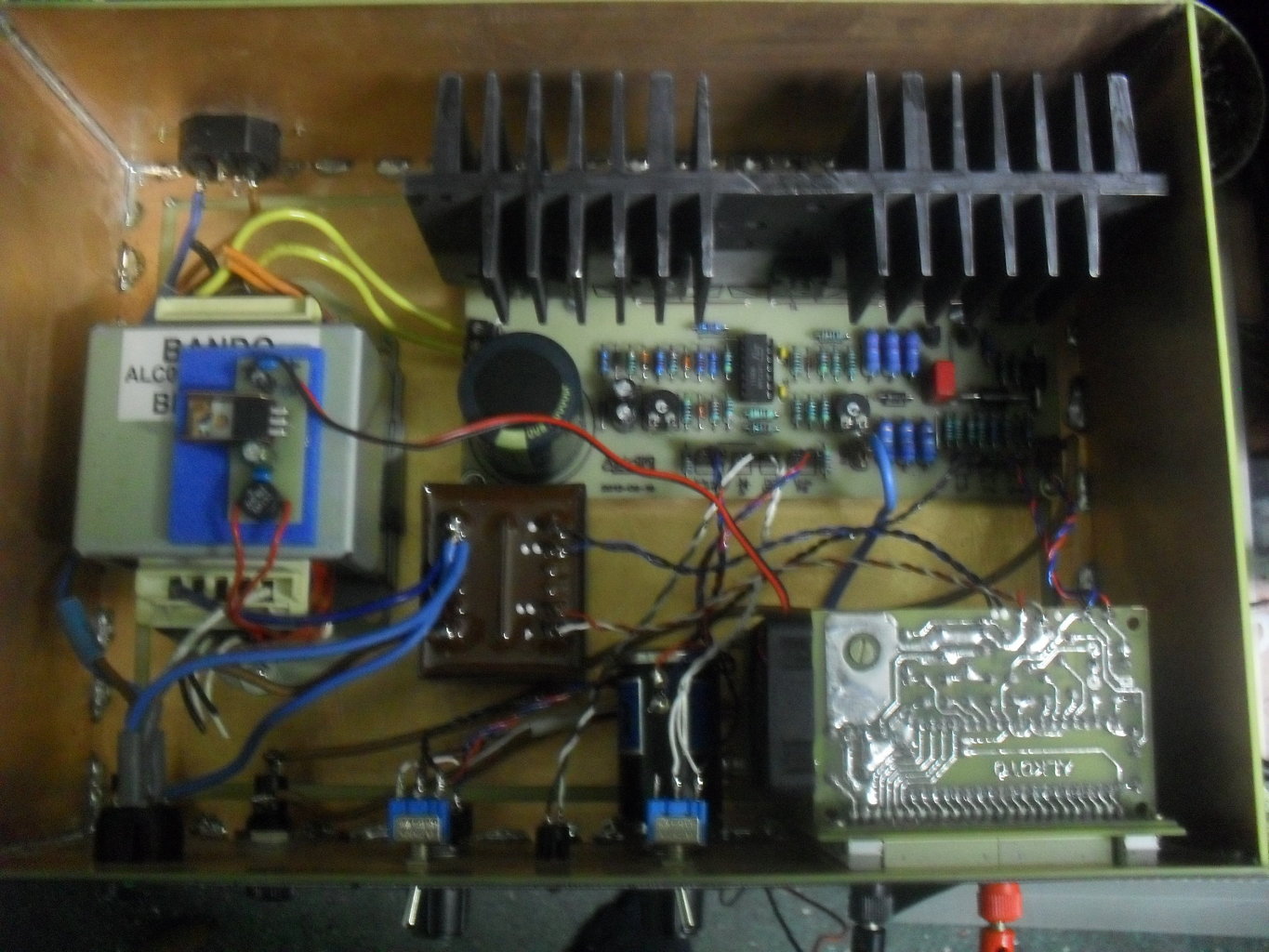

(#) lajos1969 válasza janimester hozzászólására (») Feb 8, 2014 /
Én is most lettem vele kész!!
Kifogástalanul működik, köszönet az "alkotóknak"!!!

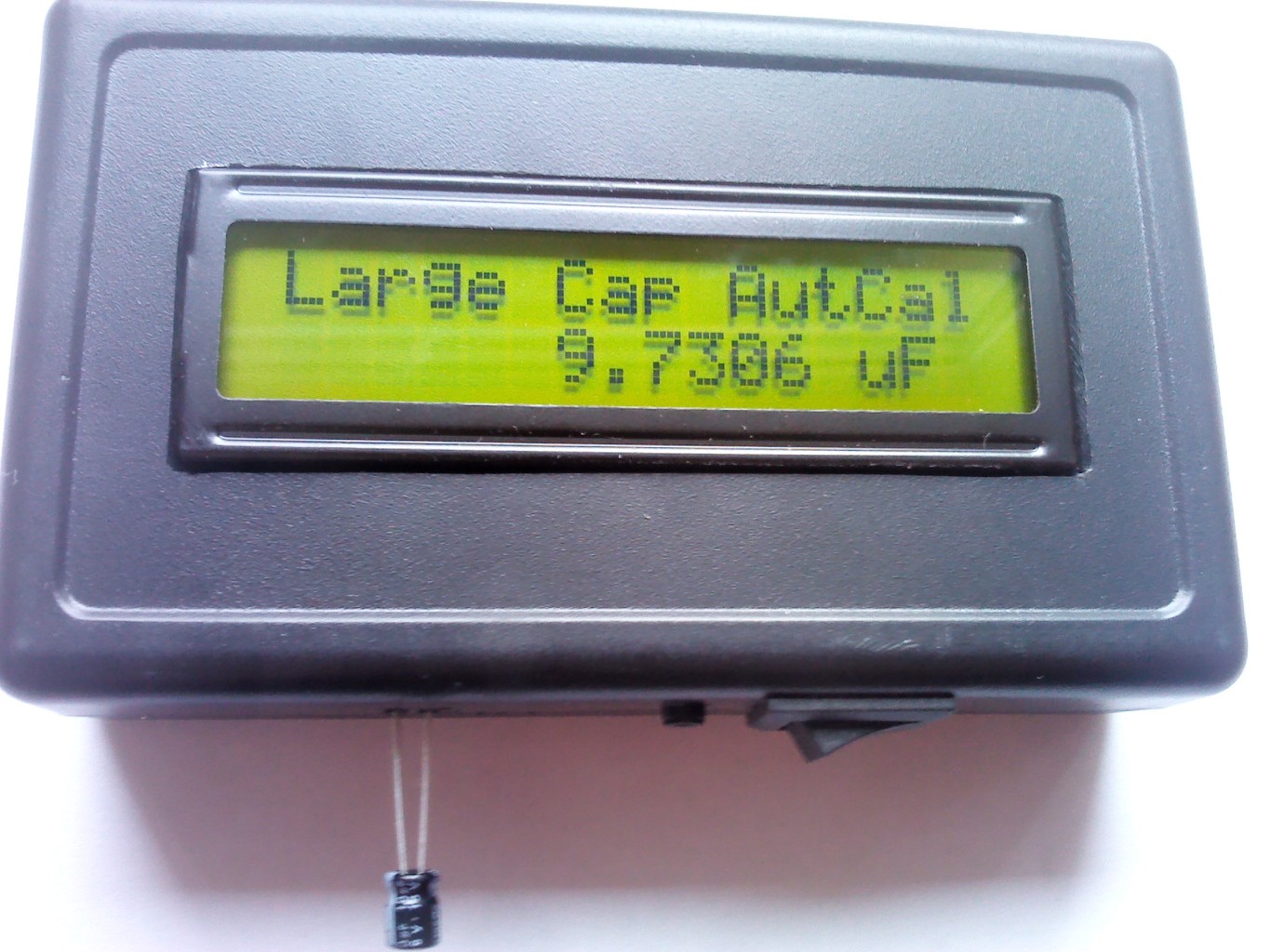

(#) vladcepes hozzászólása Feb 9, 2014 / 2

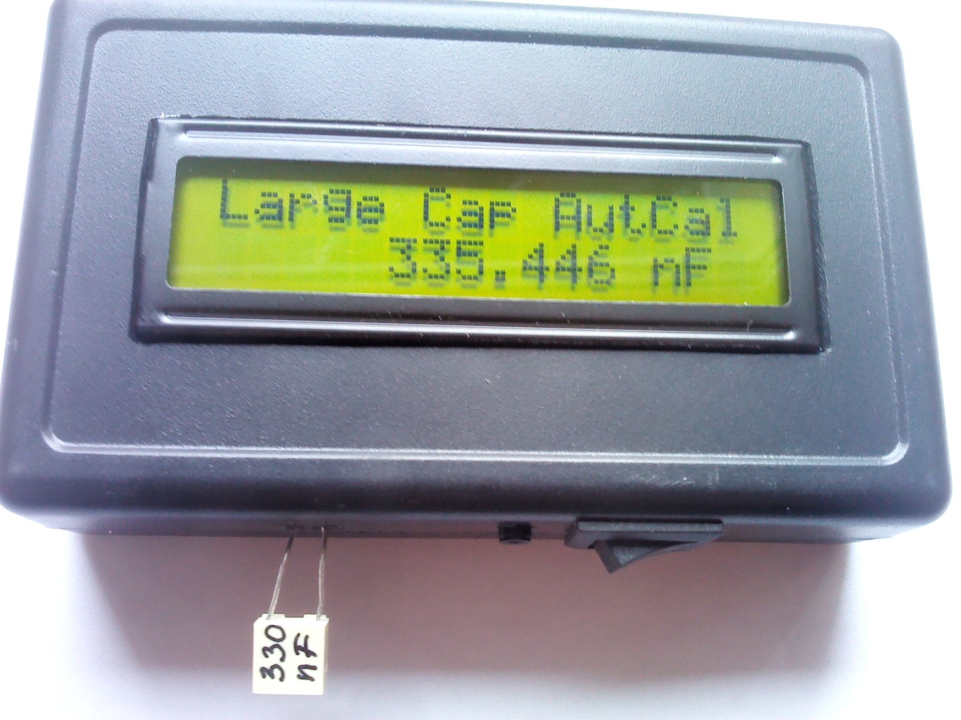

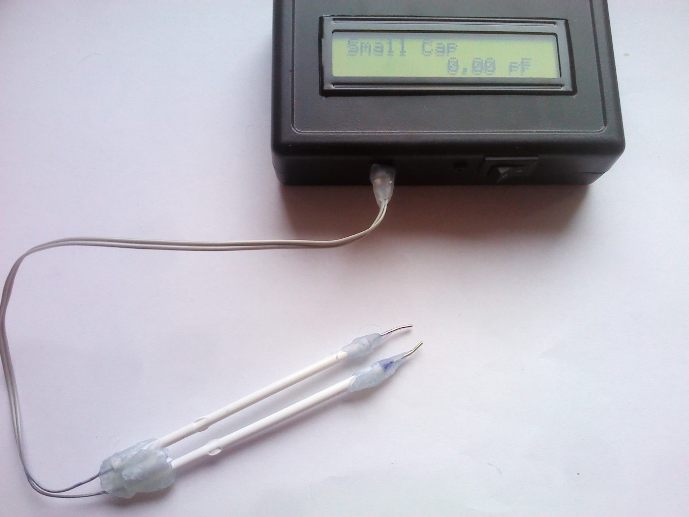

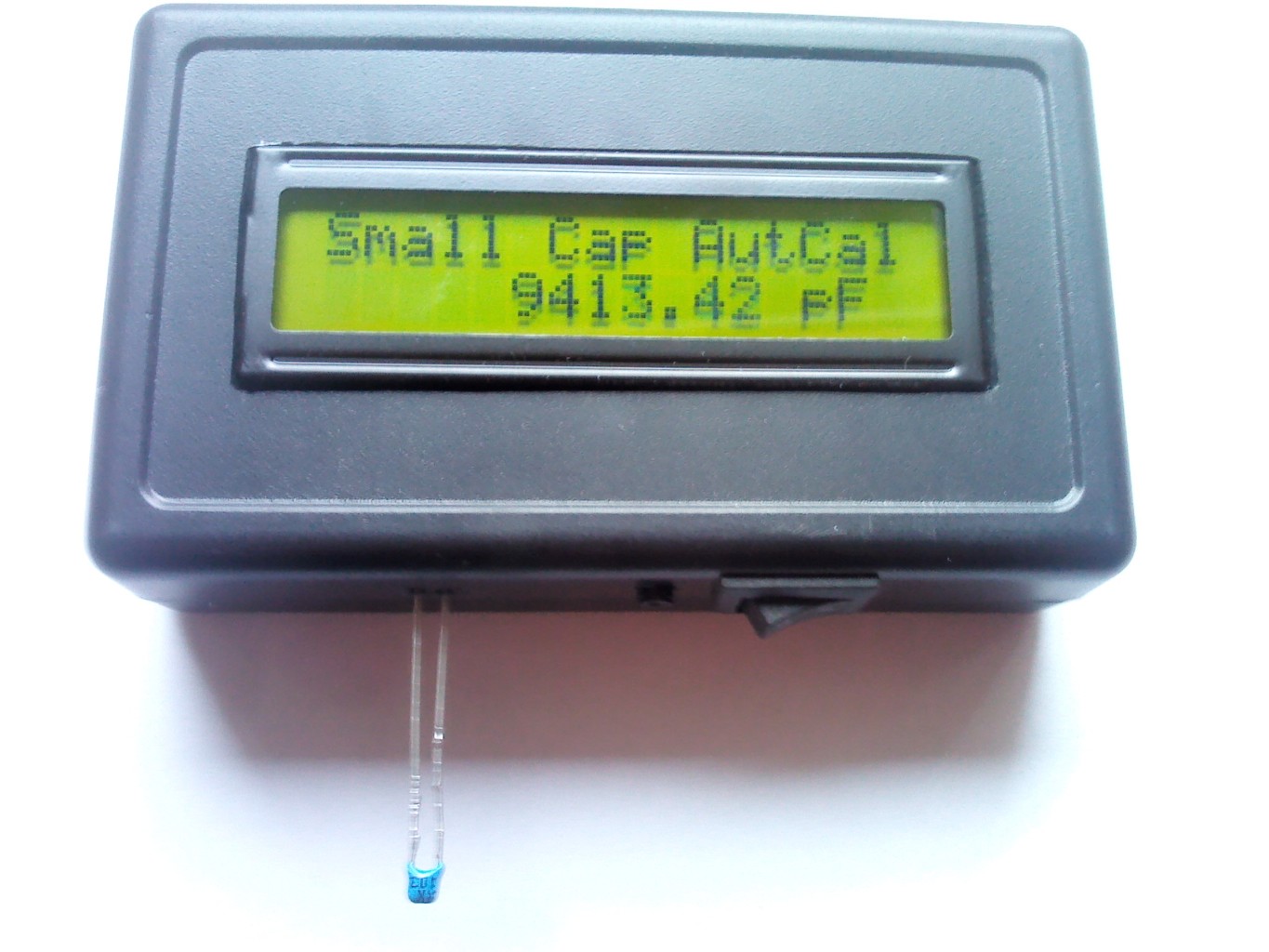

Csináltam egy kondenzátor mérőt. Elméletileg 50µF-ig mér-egyenlőre csak 20µF-ig próbáltam de elég pontosan mér.
Csináltam hozzá egy kínai kanalat is az SMD-hez,igaz azt csak úgy összedobtam,de majd kitalálok rá valami mást.
(#) Buvarruha válasza vladcepes hozzászólására (») Feb 9, 2014 /
Jó az a csipesz, respekt. Látom kreatív vagy
(#) Mybuster válasza vladcepes hozzászólására (») Feb 9, 2014 /
Ötletes
Köszönöm! Remélem jó is lesz!
(#) Izeg. válasza elektroncso hozzászólására (») Feb 10, 2014 /
Cipöfűző anyukám! Miòta keresek valamit amivel hasonlòan lehet bevonni a kábelt. Az ötletet azt hiszem el is tulajdonítom
(#) gkari válasza Izeg. hozzászólására (») Feb 10, 2014 /
Nem csak a cipőpertli jó, bármely kőrszövött kötélből kihúzni a belsejét, tetszőleges hosszú lehet.

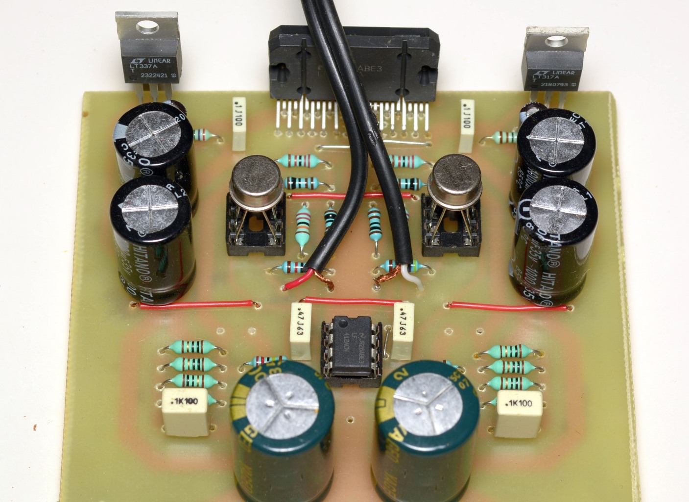

(#) accaboj hozzászólása Feb 10, 2014 /
Invertáló gainclone LM4780, bemeneti buffer LME49710HA, DC servo LF412, stabil fesz a műveleti erősítőknek LT317A/337A, 8db diófa (képen nincs).

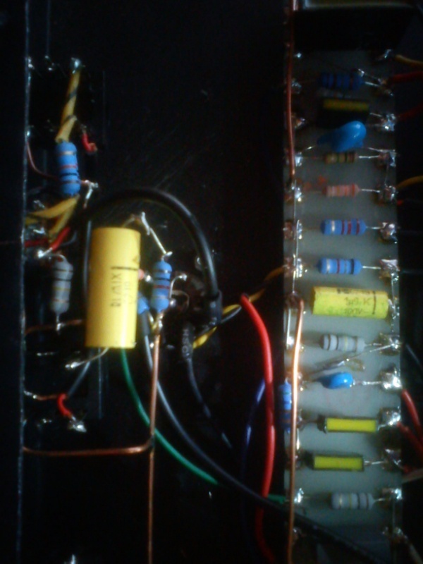

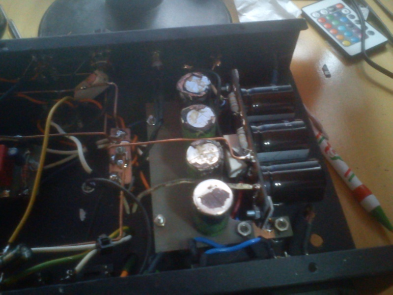

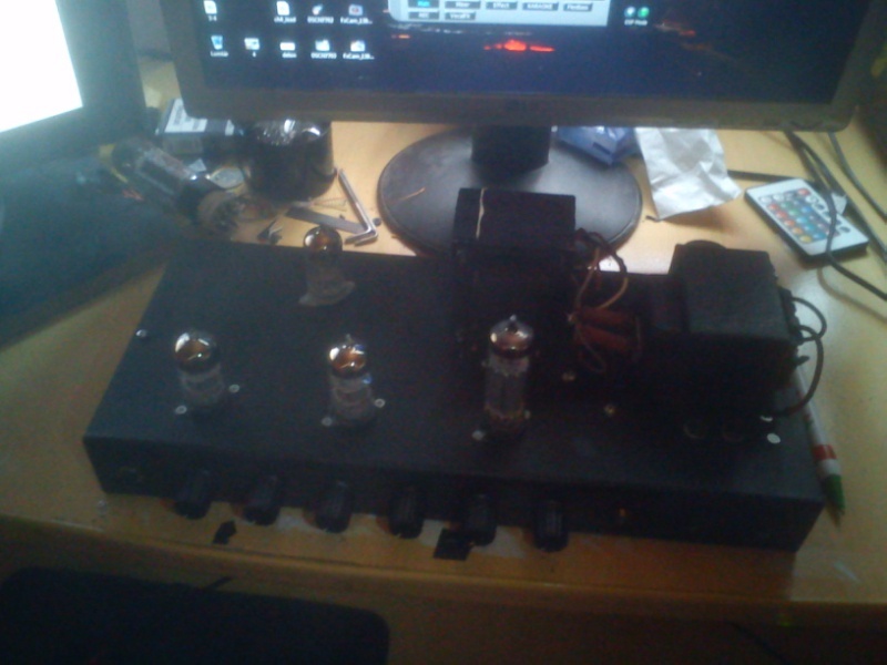

(#) Zenner hozzászólása Feb 11, 2014 /

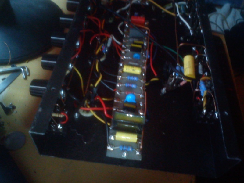

Készítettem egy full csöves gitárerősítőt, ezt szeretném megmutatni Nektek. Ugyan még nincs teljesen kész, a feliratozás, a keret és az elejéről a rács még hiányzik. Ha az is meglesz akkor majd teszek fel képet arról is
A kimenőt és a hálózatit is én tekertem. Van benne effekt loop, és 4-8-16Ohm-os hangfalat lehet rákötni. Én nagyon megvagyok vele elégedve.
Egyébként ez egy Soldano Atomic előfok, megfejelve egy ENGL 625-ös erősítő loopjával. A végcső EL84, de ki lesz cserélve 6P14P-re. Az előfok csövek 6N2P-k. Igazi high-gain szerkezet, nagyon tiszta hangot nem is lehet kicsalni belőle, de nem is arra készült

(#) llaczo válasza lajos1969 hozzászólására (») Feb 11, 2014 /
Nagyon tetszik a tápod. Én is most barkácsolok egyet, de már túl van bonyolítva. Ez itt egy egyszerű letisztult, áttekinthető kivitel és minden ott van ami kell.
És nem utolsó sorban profi munka. Gratula

(#) lukacsp válasza Zenner hozzászólására (») Feb 11, 2014 /
Hi! Korrekt kivitelezés, ügyes vagy.
Ha egy erősítőből nem lehetséges torzítatlan hangzást kihozni, az számomra elég furcsa, de sosem törekedtem rá, hogy megértsem a "gitárosokat" (van néhány a baráti körömben). Csak elfogadom a nézeteiket, így jó ez mindkét oldalról
A hozzászólás módosítva: Feb 12, 2014
(#) Zenner válasza lukacsp hozzászólására (») Feb 12, 2014 /
Köszönöm
Azért nincs rajta kristálytiszta hang(persze lehetne, de ahhoz a gitáron is le kell tekerni a hangerőt. Nálam pedig nincs ilyen, mert kikötve erőteljesebb a hangzás), mert nem játszom olyat, ahova az kellene. Sőt, ami azt illeti standard E hangolásban is talán az előző gazdájánál volt utoljára a gitárom(cirka 2 éve)

(#) Abukodonozo válasza Zenner hozzászólására (») Feb 12, 2014 /
Szia! Szép munka, gratulálok! A szigetelés nélküli vezetékek nem veszélyesek?
Én egy Epiphone Valve Junior klónt építettem, ami szintén nem a nagy headroomjáról híres, nekem segített a katódellenállások csereberélése.
(#) lobbooo válasza Vales hozzászólására (») Feb 12, 2014 /
(#) Zenner válasza Abukodonozo hozzászólására (») Feb 12, 2014 /
Szia! Köszönöm szépen
Az egyetlen szigetelés nélküli vezeték a fűtésközepelés testre menő ága, de azóta már az is bekerült a sasszéba.

(#) ha6qt válasza Zenner hozzászólására (») Feb 12, 2014 /
Szép cucc, én is csináltam ilyet. Kár azokért az epokites (?) kondikért.
(#) Zenner válasza ha6qt hozzászólására (») Feb 12, 2014 /
Az nem epokit, hanem ragasztó maradvány, sajnso voltam olyan idióta, hogy bele kezdtem valamibe és a tápegység építésénél meg is álltam. Soha nem voltak ez előtt használva, bár a külseje sajnos nem ezt mutatja
