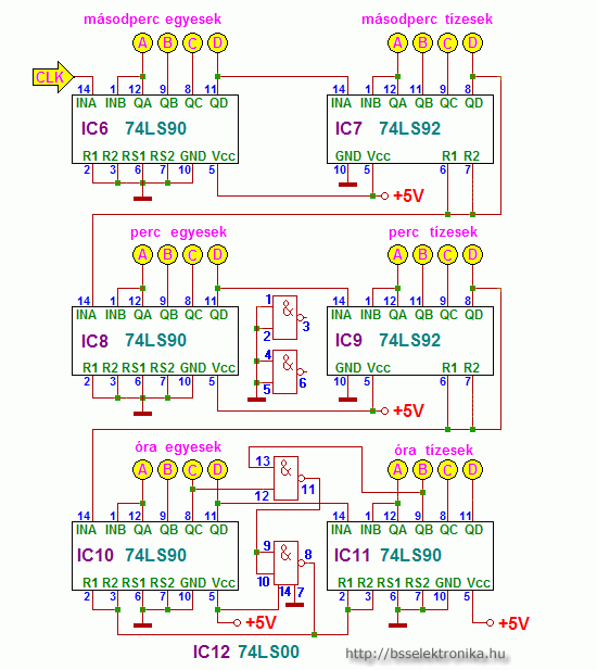

Ezen a linken néztem egy digitális órát:
http://www.bsselektronika.hu/index.php?w=aMHXW7IEIg
De viszont nem igazán értem, hogy pl. a másodperc 10-eseknél miért a 74LS92 IC szerepel a rajzon ugyanis a maximális számjegy 5-ös kéne hogy legyen, mivel 59 perc után lesz újra a perc értéke nulla. Az IC adatlapján meg azt lehet látni, hogy 11-ig számol el (H L H H).
Tudnátok ajánlani egy olyan számláló IC-t ami csak 0-5-ig számol?
(#) proli007 válasza kokesz185743 hozzászólására (») Feb 16, 2014 /
Hello! Cseppet tévedésben vagy. Mert az óra nem 59 perc után lesz nulla, hanem a 60. percnél. Az IC ugyan 11-ig számol, de nézd meg az igazság táblázatot. A 6-os számjegynél, a D kimenet H szintű lesz, ami az R1-R2 törlő bemenetre van vissza vezetve, vagy is ekkor 6-nál a számláló, újból nulla lesz. (De ezt már egyszer leírtam, valamelyik számlálós topikban. Nem lehet hogy pont neked?) üdv!

(#) kokesz185743 válasza proli007 hozzászólására (») Feb 17, 2014 /
Lehet, hogy így van, már jó pár hete annak, ha arra nem válaszoltam akkor bocs. Megnéztem az igazságtáblázatot, azt odáig értem, hogy a 6-ik lépésben lenullázódik az IC, de a 6-ik lépés után végig H szint van, ami azt jelentené, hogy az utána következő lépésekben is lenullázódik egészen a 11-ik lépésig?
