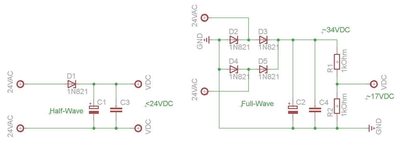

(#) Sick-Bastard hozzászólása Okt 24, 2014 /
Van egy Gardena 4040-es öntözésvezérlő egységem, amire egy szivattyút szeretnék rákötni, ám a "kimenetei", a mágnesszelepekhez és a szivattyúhoz, 24VAC-sek. Van természetesen gyári megoldása is, de az >10e HUF felett van.
Egy relé 1000HUF alatt már beszerezhető, egy SSR is "csak" 2-3eHUF.
A gond, hogy ezek DC vezéreltek.
Szóval a kérdésem, hogy az AC átalakításhoz egy Half-Wave átalakítás elég-e vagy inkább a Full-Wave-et használjam? A Full-Wave esetében jól tudom-e azt, hogy ilyenkor a VDC feszültségem egyenlő a VAC szorozva négyzetgyök 2-vel?

(#) pjg válasza Sick-Bastard hozzászólására (») Okt 24, 2014 /
Veszel egy SSR-t. A rajzaid közül a félhullámú elegendő. Nem kell csak az elkó. Elég ha 10µF-os.
A hozzászólás módosítva: Okt 24, 2014
(#) proli007 válasza Sick-Bastard hozzászólására (») Okt 24, 2014 /
Hello! Rosszul tudod. Mind két egyenirányítónak azonos a csúcsfeszültsége. Uki=Ueff*gyök2.

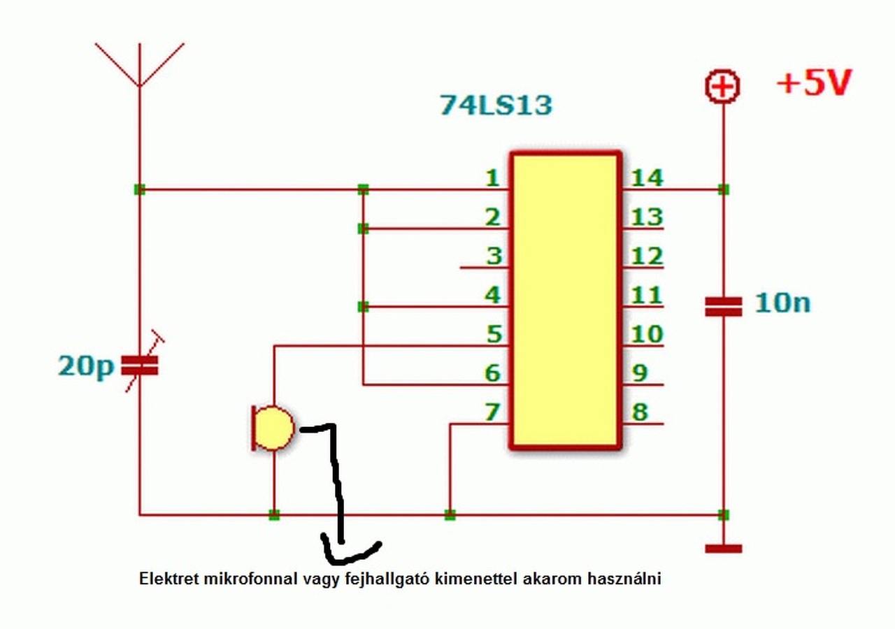

(#) marci1 hozzászólása Okt 24, 2014 /
Meg szeretném építeni ezt a kapcsolást,de sok kérdésem lenne.
1. Lehet USB-ről adni a feszültséget?
2.Mekkora a hatótávolsága kb. 35cm-es antennával (kábellel)?
3.Lehet a mikrofon helyére 3.5-ös jack bemenetet rakni(mp3 lejátszóval vagy PC-vel használnám),és ha igen hogy kell bekötni?
4.Nem lesz halk a mikrofon magába,kell elé egy mikrofon erősítő?
5.Jó hozzá 4,0-20pF-os trimmer fóliakondi?
6.Elfogadható a hangminősége?
7.Az mit jelent,hogy (ez volt a kapcsolás leírásában) "A gerjedés hatására kialakuló 3. felharmonikuson működik, ami kb 100 MHz."?
(#) kadarist válasza marci1 hozzászólására (») Okt 24, 2014 /
„Az mit jelent,hogy (ez volt a kapcsolás leírásában) "A gerjedés hatására kialakuló 3. felharmonikuson működik, ami kb 100 MHz”
Azt jelenti, hogy ez egy zavaróadó és nem érdemes foglalkozni vele. Nézz be a poloskás topikba.
(#) marci1 válasza kadarist hozzászólására (») Okt 24, 2014 /
És ez nem is fog működni sehogy?Mert volt aki azt írta,hogy fejhallgató kimenetre kötötte és működött neki szépen.
Építsd meg és akkor te magad is be tudsz számolni a tapasztalataidról.
Nem lehet hozzárakni pár alkatrészt, és "kijavítani" hogy működjön normálisan is?
(#) kendre256 válasza marci1 hozzászólására (») Okt 24, 2014 /
Felejtsd el...
Ez egy olyan kapcsolás, hogy ha működik, akkor nem egy frekvencián sugároz, hanem rengetegen. Persze, ha azt szeretnéd, hogy az összes szomszédod vegye a rádióján, és valaki mindenképpen feljelentsen a zavarás miatt, akkor jó úton jársz...
Átalakítás? Az kb. olyan, mintha azt kérdeznéd, hogy lehet egy gőzmozdonyt átalakítani néhány alkatrésszel egy elektromos autóra, hogy csendes legyen és ne legyen büdös, füstös...
