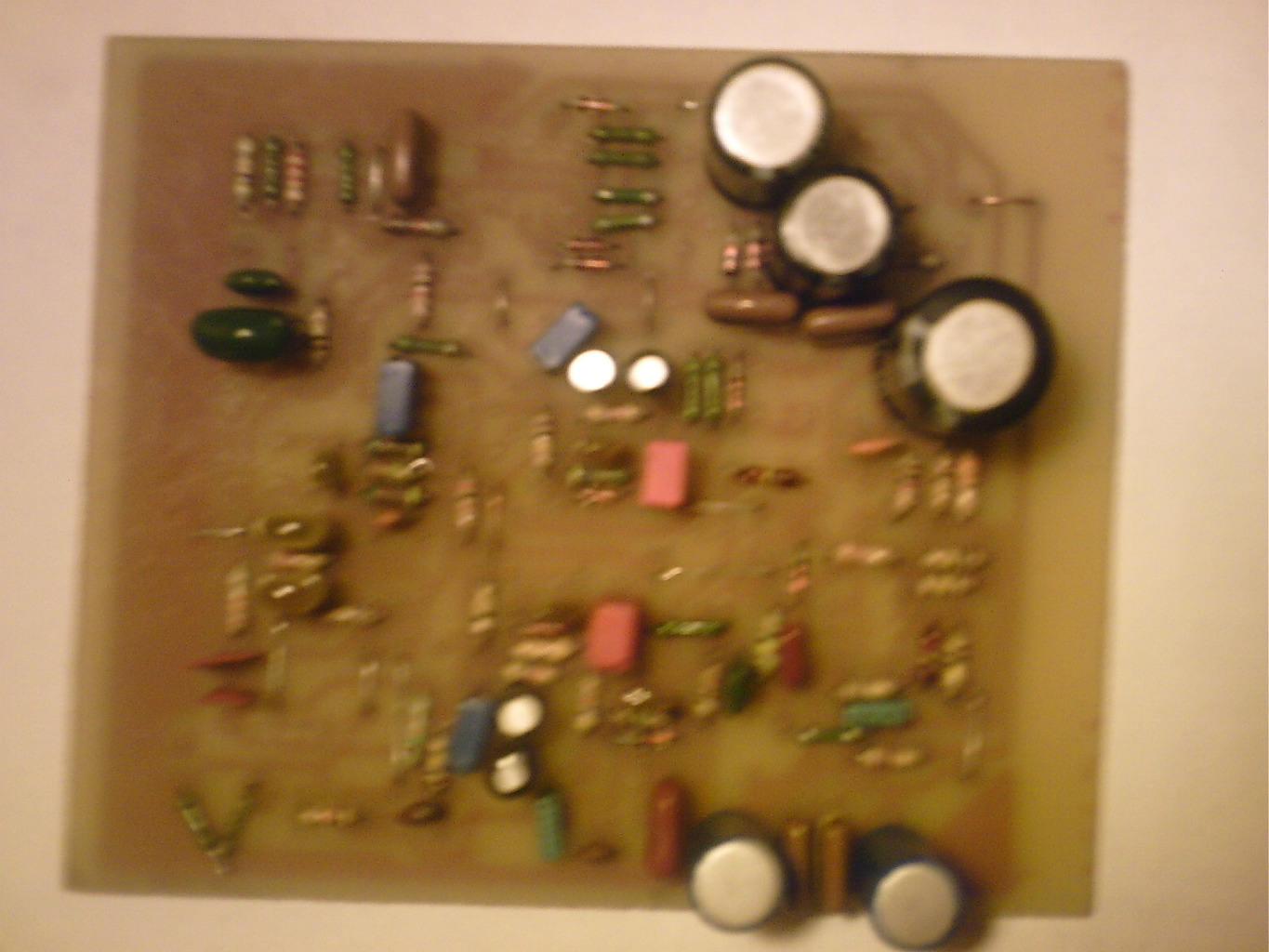

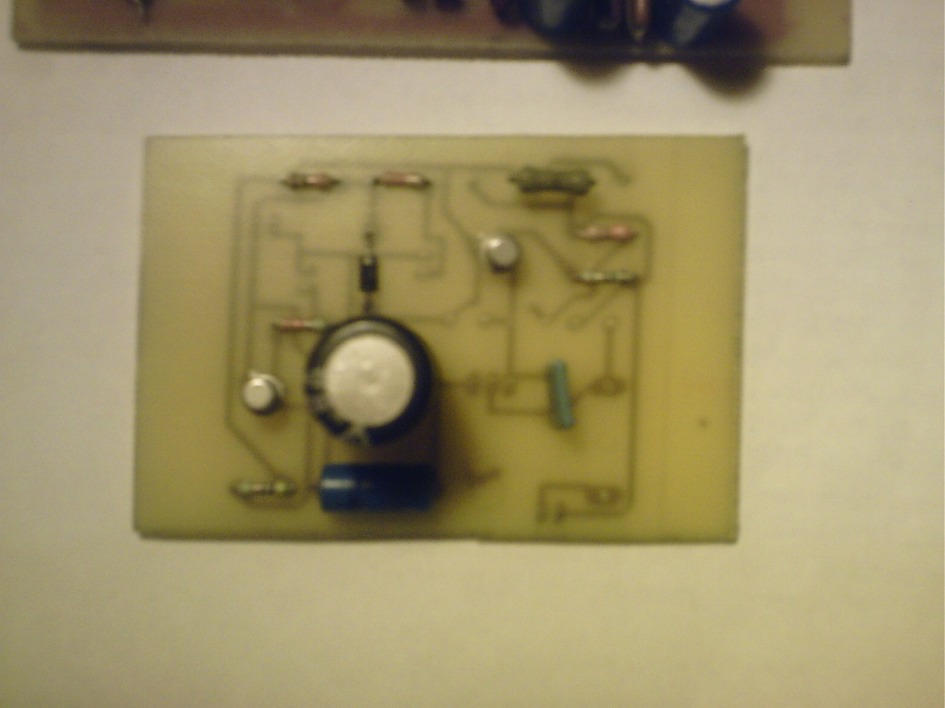

Így néz ki jelenleg. Lehet hogy jobban járnék ha a dobozt és a tekercs árnyékolását a negatív tápra tenném át.

Ennél most pozitívon van az árnyékolás. Ez is roppant érdekes hogy akkor melyikre lenne célszerű kötni. Lehet hogy hagyom így és a vevőerősítőt alakítom át és csinálok egy új tekercset árnyékolt adóval.
+testelést csak spec esetekben szokás alkalmazni. Mateatek adta a korrekt választ, bár, ha a féltáp virtuális, mint a legtöbb esetben, elméletben célszerűbb a telep negatívját választani. Nem feltétlen van érzékelhető hatása, inkább zavaros, sztatikusan töltött környezetben lehet érdekes, pl ha villámlik, vagy adótorony van a közelben, vagy ha érzékeny arra, hogy megfogod, esetleg vízben használod.

Akkor ha jól sejtem, a pozitív testelés miatt jobban ki van téve az interferencia hatásának. Tehát mindenképp előnyös lenne már csak emiatt is átrajzolni az áramkört vagyis meg kell bontanom azt a pozitív hurkot ami most ott van, elrendezni a vezetőket és kivezetni a negatívot.
A hurkot egy tapétavágó pengével egy pillanat alatt megbonthatod.
Az árnyékolás másik potenciálra való kötésével kísérletezhetsz, de szerintem nem sok érdemlegeset fogsz tapasztalni. Ha mégis, akkor helyesbítsél.

A helyzet a következő, a bemenet nincs jól méretezve és illesztve, viszont a kapuzójeled ennek az erősítőnek a fázistolásához van állítva. (biztos tudod, hogy gyakorlatilag minden elemnek van hatása a fázisviszonyokra, a szűrőknek frekvenciafüggő fázistolása van, ami kifejezetten jelentkezik, ha egy sáverősítő nincs megfelelően méretezve) Ennek nyilván nem az a megoldása, hogy továbbra is a rosszat használod, hiszen ha az erősítő nem abban a sávban dolgozik leginkább, pont akkor produkál rendellenes működést. A hurkot szakítsd meg egy helyen szikével. Ha esetleg a jövőben mégis azt választanád, csak rápöttyintesz. Az erősítőnél, ha marad a magasabb freki, használd a ciboláét, vagy használd Mateatek értékeit, ha a 6,5KHz maradna. Korábban leírta, mivel tudod eltolni a kapuzójel fázisát. Ha ez már tuti (mert az lesz, ha beállítod), akkor lehet mással kísérletezni. Biztos, hogy lesznek még csapdák ebben az áramkörben. A dologban az a nehéz, hogyha változtatst a bemeneti szűrőkön, ezzel megváltoztatva bemenőjel fázisát, minden csatornán kell állítani. Ehhez nézd meg a geotech1 idx topikjában vannak-e errevonatkozó szkóp ábrák, ha nincs, rajzold meg miket kell látni a kaluzás után, úgy nagyon könnyűállítani.
