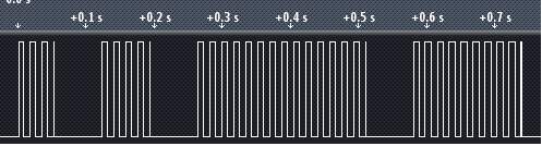

Készítettem egy kulcsot illetve hármat. Az adó egy pic ami egy jel sorozatot ad ki. A beolvasását így oldottam meg de nem üzem biztos van mikor nem jó olvas. Kifogytam az ötletek böl van valakinek valami ötlette, hogy lehetne stabillá tenni?
Kicsit belepillantotam. Néhány kérdés: melyik Parsic-al írtad? A valóságban hogyan próbáltad ki? Esetleg a kimeneti jelsorozatot megnézted "valamivel"? Mi a tényleges cél? Illetve a tervezett feladat vázlata? Továbbá az időzítések és késleltetések lehetőleg egy modul forrásból származzanak. Az alkalmazás elbírna egy qurtzot is... Példa idő alapu modulok alkalmazására és helyettesítésére (ezek jel pillanatban is működnek több példányban) az ÜTEM1 egy másik oldalon az alap pulza. 10 vagy 100ms stb...
Melyik Parsic-al írtad? Parcic v3.4 A valóságban hogyan próbáltad ki? Kimenetét meg néztem szkopal is és Saleae Logic 1.1.14, kimenet minden olvasásnál meg egyezik. Mi a tényleges cél?
Cél azonosítás lenne jack dugóba építve . Három féle kulcs van, be kel azonosítani melyik az a kulcs, ami használva van.
Az RB2 key-nél lévő 5db modul kombinációja nem biztos, hogy stabil möködést produkál, vagy éppen azt csinálja, amit gondolsz hogy csinálni fog. Quart nélkül nagyobb a hiba lehetőség. Régebben csináltam ehhez hasonló dolgot egy kicsit hosszabb időkkel, aztán nem igen akart "szót fogadni". Quartz és egy idő pulza leosztva minden feladathoz...-megoldódott.
Kulcsok mindig egyforma kimenetet adnak még egyszer sem fordult elő. hogy tévedt volna. Ezért gondolom, hogy a vevő oldalon kellene a problémát orvosolni. 10 próbálkozásból 7 jó de ez nem jó arány .
A vevőben az RB2 bemenetre érkező jelek 3 feladatot indítanak és mindhárom idő alapú. Ezek műkődése nincs elég "szigorú" kényszerben egymással. Sokat szívtam a DS18B20 szenzor kiolvasásával. Egy ASM részletel kellett írnom és a rutint megszakítástiltások közé kellett zárnom. Megnyítottam az Mplabot és miután lefordítottam belejavítottam. Más esetben az INC részletbe tettem bele az említett parancsot...stb. Valami szinkronnak kellene lennie a rendszerben. Miért nem adod ki uarton a jelsorozatot? Ez nem téved. A quartz oda is elkelne.

Igen most már rémlik a probléma 12f508 van az adó oldalába és azzal nem letet megoldani és ezért indultam el ebbe az irányba
Használj 16F628A-t. Ha mindenképpen 8 lábúban gondolkodsz az Oshon basic-ban van "szoftveres" Uart. Ha nincs meg akkor a demo is alkalmas erre a feladatra, egy -két sor csak...régebben használtam 8-10 byte átviteléhez 12F675-nél.
Köszi az ötleteket az a gond, hogy a jack dugóba nem fér el csak 8 lábú ezért gondoltam 12F508 ra mert az elfér benne. parsicba nincs a 12f675.
Ha van kéznél ...675 akkor ezek a soros kimenetű kulcsok elvileg használhatóak az általad elmondottak alapján. Quarz nincs, int 4MHz,MCLR nincs kivezetve. Adatsebesség 9600.
100ms -onként ad egy adatot egy számot, ami a hex file nevének vége. 53,55,57. Vétel Parsic uart modullal egyetlen adatként, adatforrás 8bites adat neve pl ADAT1. Ezt be kell húzni a vételi modulba vételhez. az ADAT1 modult összehasonlítod 3 IF modullal... A hozzászólás módosítva: Feb 23, 2014
