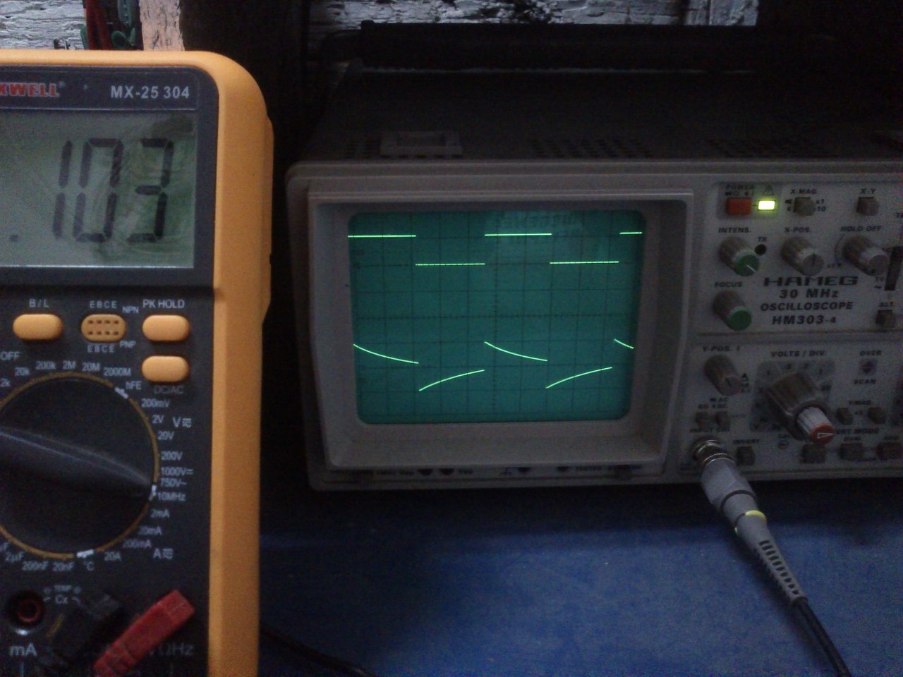

Van egy csöves erőlködőm légszereléssel összelógatva. EZ80 egyenirányító, 2*50uF, ECC85, EL84. Az egyenirányított feszültség 290V, az EL84 anód-katód lábon (ha jól tudom így kell mérni) 270V van. ECC85 1mA, EL84 34mA katódáram. 100Hz négyszögjel, a bemeneten 470nF kondenzátor, az EL84 rácson szkóppal nézve alig van tetőesés. A kimenőtrafón lévő 4,7 Ohm ellenálláson érdekes dolgot mutat a szkóp. Ezt mi okozza? Illesztetlenség, elfogy a táp, vagy rossz a cső? A trafó ezzel a csővel volt egy rádióban. Próbáltam PCL86 kimenővel is de ugyan ez az eredmény. Előre is köszönöm a válaszokat! A hozzászólás módosítva: Feb 20, 2014
A régi rádió rajzából általában kiderül a munkaponti beállítás, így az illesztés is, én ezt mindenképp körüljárnám. A meghajtó fokozat után is ilyen? Akkor ott is körbenéznék. Az ilyen aszimmetrikus tetőesést okozhatja a kimenő, például a helytelen légrés beállítása is. Orvoslásával javítható, a trióda és pentóda közé elhelyezett 220-470K -s ellenállás is javíthat a helyzeten.
Mér elnézést, mitől asszimetrikus a tetőesés?! Teljesen szimmetrikus. Csak ráadásul még görbül is, tehát gondolom-szerényen- megint TV/rádió kimenőtől vártok csodákat.

SE-hez légréses kimenő kell; 2-3W-hoz, 2-4cm2keresztmetszetű (~EI 42-66, hypersilből kisebb). A hálózati trafó teljesítményét a felhasznált csövek igénye szabja meg (adatlap). Kis teljesítménynél általában elég a kétszeres. A "kis 12V-ost" látni kéne, hogy átszervezhető-e kimenőnek. A téma képei közt találsz különféle megoldásokat kész (amid van) trafókkal is. A kimenőtrafót a helyzethez kell méretezni; nagyon jó leírás van róla a képek közt (azt hiszem a 100. oldal tájékán). Hálózati trafóhoz is, a trafós témában.

Nem tudom milyen rádió volt ez, a doboza még megvan. Majd utána nézek. A trafó egy oldalról volt lemezelve de nem volt benne légrés. Tetem bele papírt légrésnek, de nem változott szemmel látva. Az ellenállást kipróbálom.

A négyszögjel átvitelnél a tetőesés szorosan összefügg az alsó határfrekvenciával. Ha egyenfeszültséget is át tudna vinni a trafó, tetőesés sem lenne, de nem tud. Ez alacsony frekvencián jól látszik, magasabb frekvenciákon már nem. A felső határfrekvenciával az impulzus fel-, és lefutási ideje van összefüggésben.
Mekkora az a tetőesés ami még belefér alsó határfrekvenciának?
A helyzet az, hogy a tetőesésből számolható az időállandó, abból pedig a határfrekvencia.
Egyszerűen fogalmazok. Ha a 3. kép tetőesése a képaláírások alapján nem 500, hanem 100 Hz-es jelalakot mutatná, jó trafóról beszélhetnénk. Amúgy egy fontos kérdés nyitott: visszacsatolt-e az erősítő?? Csak a jelalak meg vagy tucat kérdés miatt...
