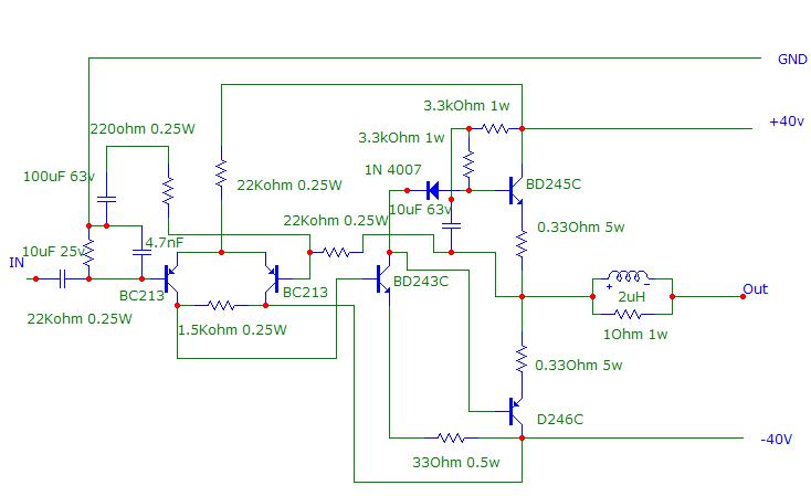

(#) Darka hozzászólása Dec 30, 2007 /
Hi All !
Arra lennék kiváncsi hogy lehetne-e ebben a kapcs.ban helyettesíteni a BD245-öt 2N3055-el, a társát meg 2955-el ????
Kösz elôre is
Bye
