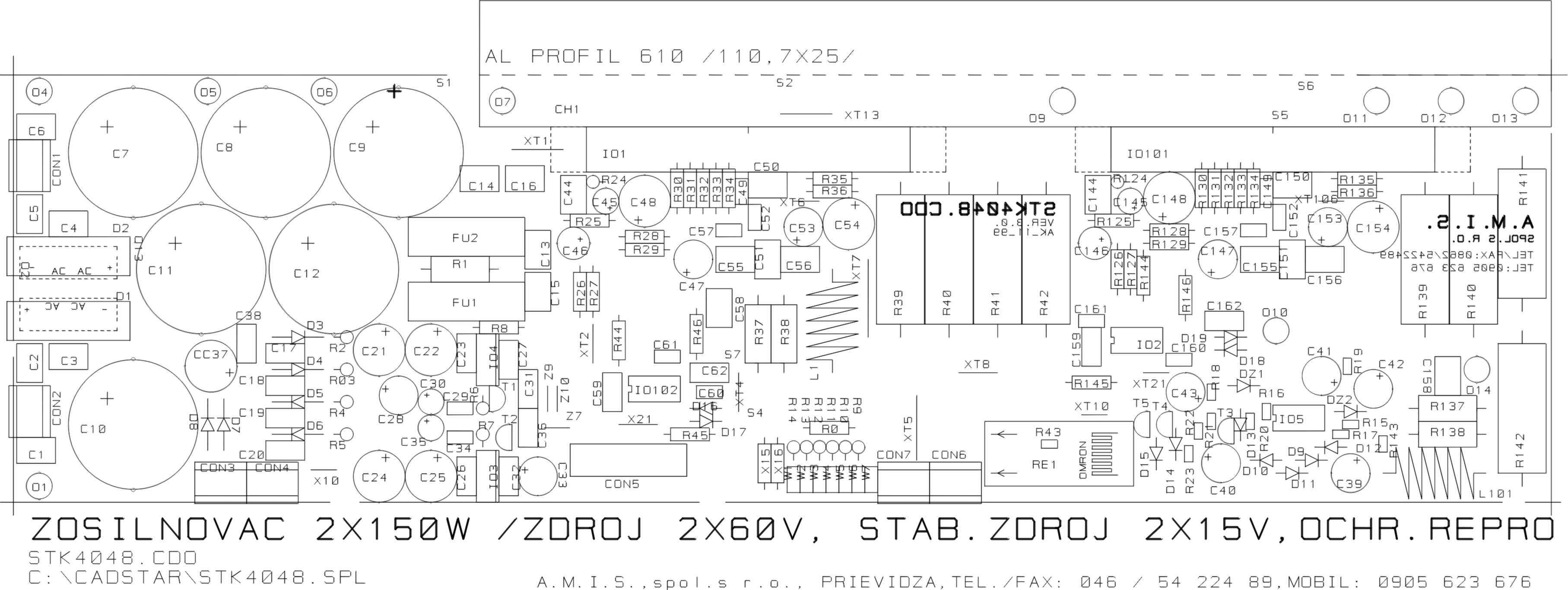

hal.erröl vélemény ? vmi "amys" weblapon találtam.nekem elsöre nagyon szimpatikus,de nem értek hozzá igazán...szakértöi véleményeket várok...

tehát:stk 4048 tapasztalatokra lennék kiváncsi:melyik verzio a jobb ,mi a különbség v II stb......elvileg van hozzá tápom.belevágjak?

(#) szamóca válasza gabenx hozzászólására (») Dec 27, 2007 /
A II; V; X;XI számok, a THD értékben térnek el, minél magasabb a szám annál kisseb a torzitás.Naná hogy igen.
