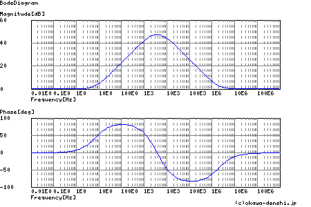

(#) vandorbot válasza Yowie hozzászólására (») Feb 24, 2014 /
Nekem mindig káromkodik ez a méretező. http://sim.okawa-denshi.jp/en/opampkeisan.htm

(#) Yowie válasza vandorbot hozzászólására (») Feb 25, 2014 /
Volt, hogy nekem is káromkodott, de nem tudom, most ment szépen, példának okáirt az IDX előfokát kiszámoltam, csatoltam. A grafikon nem valami csoda. Kényes rá, hogy írod be az értékeket.
