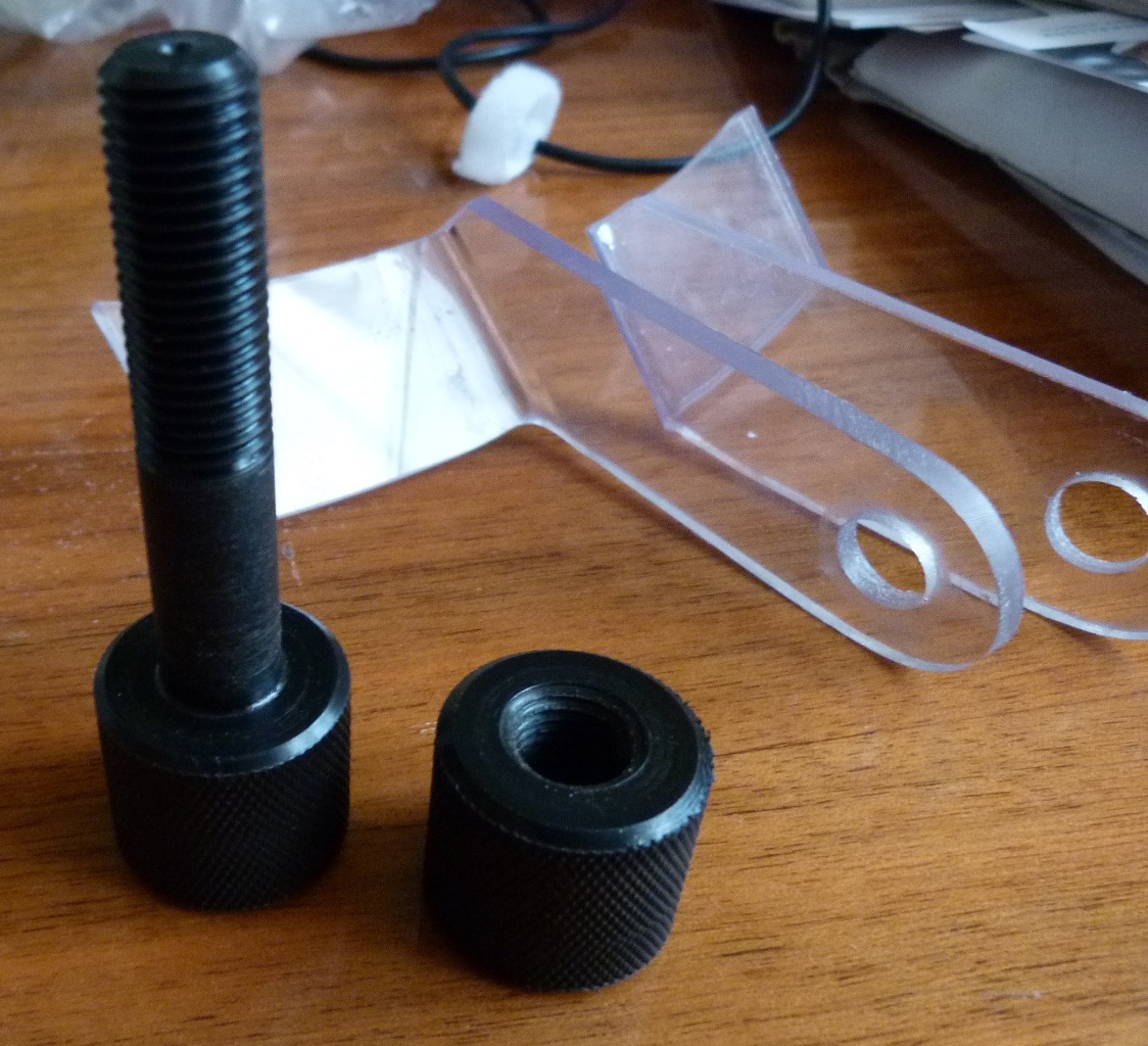

Na elkészült a Delta Pulse tekercséhez ez a csatlakozó bigyó, amivel a fejet lehet állítani. A csavar poliamidból van, a hajlított műanyag meg polikarbonát. Véleményeket várok.
A füllel mit fogsz csinálni? (a csavar nagyon gyönyörű, csak kissé nehézkes lesz sárosan tekergetni, lévén nem szárnyas az anya)
A fület belerakom a gyantába és megköt. A sárral meg nem foglalkozok, mert max letörlöm.

A menetekből elég nehéz lesz, hidd el sok éve tekergetem a sáros csavarokat. A polikarbonát marhára nem ragad hozzá semmihez. A legegyszerűbb pl egy PVC lefolyócsőből hajlított U alak., ugyanis a tiéd a tekercset is hajlítani próbálja, ha feszíted. Miután én tavasztól ősz végéig vízben keresőzöm, ami eléggé megviseli a tekercs füleit, az explorer gyári fejről tavaly letört az egyik fül. Miután ABS a fej anyaga, amihez szintén nem köt tökéletesen, csak valami 10ezer forintos ragasztó, 3mm vastag PVC csatornacsőből csináltam rá egy fület, ami jó nagy felületen tapad. Valami vízálló szupi ragasztóval ragasztottam. Egész nyáron bírta, sőt, 2 hét tenger is volt benne, ahol többszörös az igénybevétel. Az elképzelés egyébként jó, csak U formára csináld inkább, mert úgy nem közvetít csavaró erőt a fejre, teljesen függetlenül dolgozik tőle és stabil, bár a deltánál a csavarodás nem okoz gondot., de ki tudja, mi lesz a következő, és legalább kikísérletezted.
A nyelvek műgyantában lévő részeit fúrjad ki több lyukkal, és a lyukakon keresztül össze-vissza húzzál keresztül néhány köteg rowing szálat.
Így nagyon egyben lesz a gyantával, még kikalapálni sem fogod tudni.
