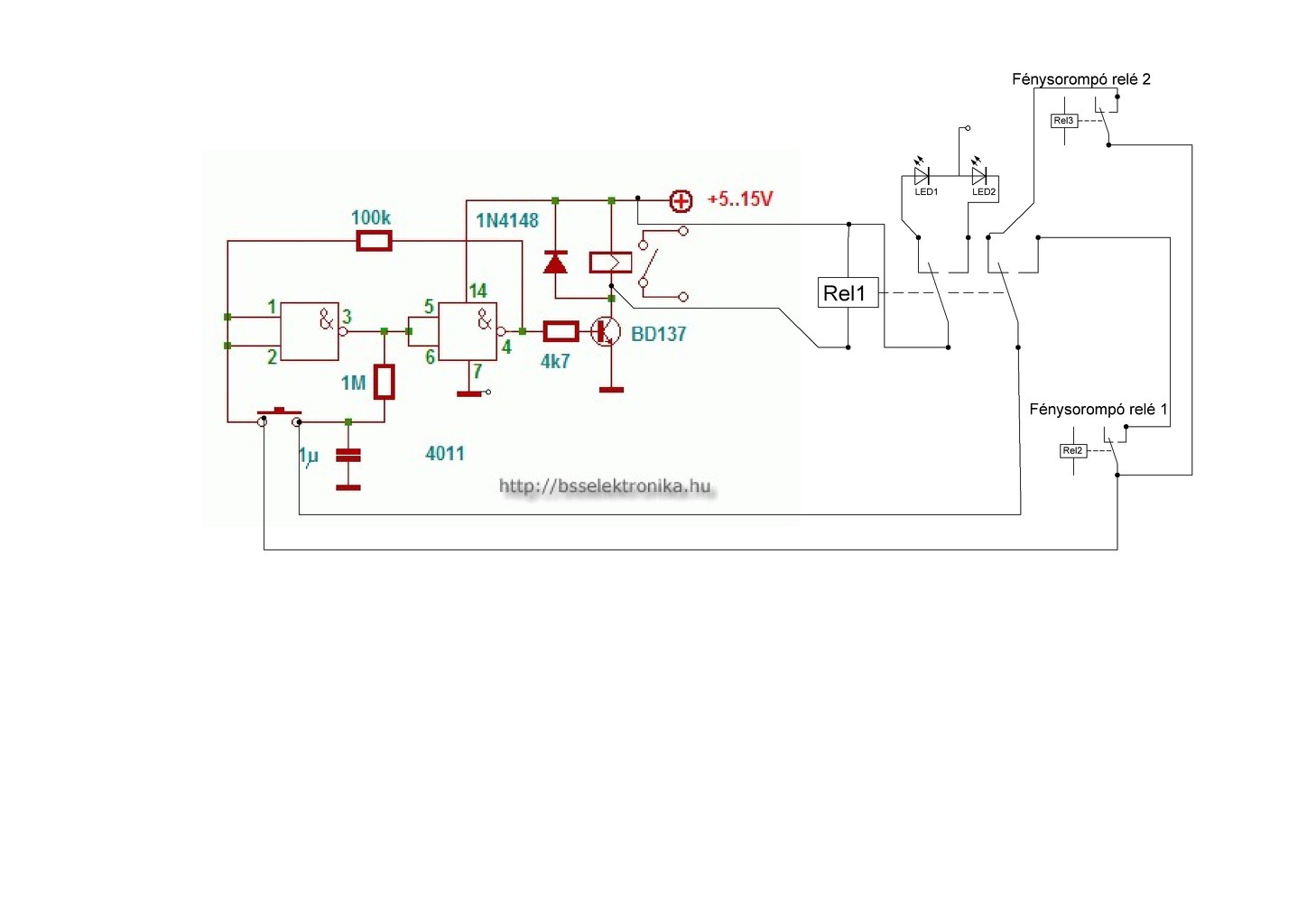

(#) speed008 válasza proli007 hozzászólására (») Feb 28, 2014 /
Bocsi ha rosszul fogalmaznák. Megpróbálok érthetőbben írni.
A lényeg, hogy a súlyelosztást körülbelül szinten tartsuk. Ez nem lehetséges teljesen, mert a tárgyak nem azonos súlyúak.
Ez a jelző rendszer csak azt jelezné az embernek, hogy melyik tárolóban van kevesebb, mert az előző ember már beledobott a másikba.
Az első után azért kellene hogy abba a cellába megint váltás történjen, mert ha valaki véletlen bedobott kettőt akkor megint szabad jelzés van, és előfordulhat hogy a következő is kettőt dob be, akkor már ott 4 el több van. Ez nekünk nem lenne jó, mert akkor már nagyon megborulhat az egyensúly. Ezért kellene hogy csak akkor engedjem működni újra az A rekeszt, ha a B be is került.
Az RS-tároló jó lenne, amit írtál. Hogy csak akkor engedi az A-t újra kapcsolni, ha a B is kapcsolt.
Ezt hogyan lehetne megvalósítani, kerestem keresővel, de nem találtam kapcsolást.
Reggel gyors elgondolásból rajzoltam egy kapcsolást. Ez egy két körös relét használna. Elképzelésem az, ha az egyik oldalra billen a relé, be kapcsolja az egyik kört, ekkor a másik érintkezője átengedi, az egyik infra kapu jelét. Ha az infra kapu kapcsol, akkor a relén keresztül zárja a kapcsolót, ennek hatására a relé billen, kapcsolja a másik kör ledet és átengedi a másik infra kapu jelét.
Ez működhetne? Vagy ez teljesen rossz irány?

(#) speed008 válasza bbalazs_ hozzászólására (») Feb 28, 2014 /
Lenne egy intézmény számára egy két ablakos könyv fogadó rendszer. A kliens be dobja a könyvet az A vagy B ablakba. Abba ami felett a led visszajelző zölden világít, nem abba amelyik felett pirosan.
Erre kellene ez a visszajelző rendszer. Fel merülhet olyan probléma, hogy a kliens nem figyel a jelzésekre, hanem odamegy, megy látja hogy zöld, be dob egy könyvet és megint abba az ablakba dobja be reflexből.
Ekkor ha ugye nem lenne megszakítva annak az ablaknak az érzékelője, akkor megint zöldet kapna. Ennek hatására megint be dob ugyan azon valamennyit ennek hatására nagyon fel borulhat az egyensúly. Az egyensúly tökéletes soha sem lesz, mert ugye minden könyv más és más.
Ez a jelzőrendszer csak a nagyjábóli egyensúlyt hivatott kontrollálni.
proli007 ezek tudatába lehet te is jobban átlátod a kérdésemet...

(#) mikrokapcsolo válasza speed008 hozzászólására (») Feb 28, 2014 /
Szia! Ez azért problémás, mert ha valai 5 könyvvel megy, hogy azokat most bedobálja, akkor valőszínűleg nem fog ide-oda mászkélni, hanem ugyanabba dobálná. Azt lehetne csinálni, hogy egy váltó szerkezettel megoldani, mert akkor egy ablakon szór be mindent, és egy kis terelő sín terelgeti ide-oda, nem pedig egy szabad akarattal rendelkező ember. Mert hiába mondod neki, hogy egyet az egyik be másikat a másikba dobja, sok könyvnél még meg is zavarodhat, és akkor kettővel többet dob, stb. A másik járható út, hogy magát a bedobónyílást zárni le, illetve a kettő között váltogatni.
(#) speed008 válasza mikrokapcsolo hozzászólására (») Feb 28, 2014 /
Nem ekkora tételről van szó hogy pl 5 könyv. Max 2 db lehet.
A külső lezárás sajnos nem megoldható út, a terelőrendszerhez pedig nincsen elég hely.
Akkor pedig az egyéneden múlik, hogy egyenlő lesz-e a tartalom, ezt csak kis mértékben tudod befolyásolni. Az hogy RS latch-et használsz, az jó dolog, de ugye itt is fenn ál az a dolog, hogy egy helyre dobálja mind a kettőt, hiába tiltod le az érzékelőt. HAsználj akkor RS-t, de ne egy kis ledet, hanem valami nagyon feltűnőt, mondjuk amit azt hiszem OBI-ban vettem, úgynevezett hajólámpa, annak a búzáját fested le egyioket zöldre másikat pirosra, és egymás mellé teszed, vagy hagyod fehéren és ameik világít, oda kell dobni, csak akkor egy táblával fel kell hívni a figyelmet, hogy oda tegye, ahol épp világít.
Ahoz, hogy maradjon a darabszám egyenlőség tartás, ahhoz számlálni is kell a bedobott könyveket is, mondjuk ezt hátul egy egy kijelző írná ki, és ha az egyik mutat 50-et, a másik meg 20-at, akkor mielőtt elviszed a tartórekeszeket, átdobsz a másikba egy jópárat, hogy nagjából egyenlő legyen, utána nullázod a számlálót és kicseréled a rekeszeket. Ezt ugye azért kell, mert egy szinten mindegy hogy it írsz ki, nem fogja minden ember pontosan betartani. Még akkor sem feltétlen, ha Times New Roman 72-es betúvel van kiírva.
Szerinted ez a kapcsolás ebben a formában működhetne?
A kijelzés nem egy szem leddel fog történni, hanem csinálok több soros tömböt, nagy látószögű, nagy fényerejű ledekkel, hogy jól látható legyen.
Hát ha jól tévedek, akkor működik. Méghozzá úgy mint ahogy neked kell. Keress valami szimulátort amivel ki tudod próbálni, vagy breadboardon összedugod, akkor pontosan kiderül.
Nem fogok szimulátorozni, össze rakom és kipróbálom élesbe. Nem sok alkatrész szükséges hozzá.
Egy olyan kérdésem lenne, hogy ha sima relét használok az nem fog kifáradni az áramkörben?
Hát, egy alkatrész sem örök életű, de a relé elég sokáig fogja bírni, kérdés, hogy milyen gyakran fog kapcsolni. Egy relé, azt hiszem olyan 10000 kapcsolást minimum kibír, de lehet, hogy nem jól emlékszem.

(#) bbalazs_ válasza speed008 hozzászólására (») Feb 28, 2014 /
Nevezzetek egy ertetlen embernek, de nem latom at a MIERT-et. Miert kell egyensulynak lenni konyvek kozott? Miert nem lehet a konyveket egy kozos, nagyobb taroloba dobalni? A nyilas lezarasa szerintem egyebkent tok egyszeru, kozepen egy kis visszacsapo csappantyu legyen, ezt reteszelni vagy nem reteszelni. A nyilast akkorara kikepezni, hogy igy kis konyv se menjen bele, vagy ha nagyon nagyok a kulonbsegek, akkor kozos tengelyen fordulo mondjuk 3 csappantyu.
Ez egy egyedi lift rendszeren történik. Az oka a két ajtónak a helyhiány.
A záró ajtós ötlet nem lenne rossz csak el kell kerülni a felesleges elemeket, vandál biztos kivitel kell.

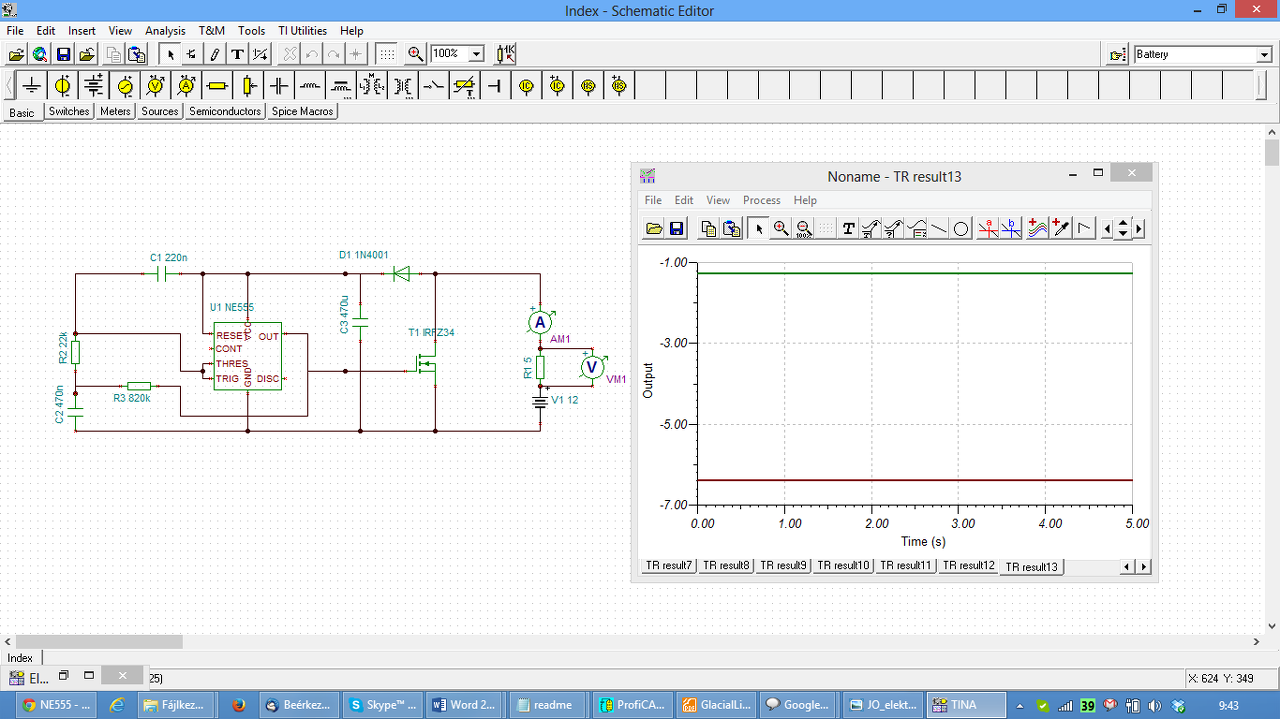

Egy ilyen villogtatót szeretnék leszimulálni. Megépítettem, működik, de nem tudom leszimulálni. Mi lehet a probléma?
Itt találtam a kapcsolást

(#) speed008 válasza mikrokapcsolo hozzászólására (») Márc 1, 2014 /
Össze raktam a panelt. A kapcsolás szerint és tökéletesen üzemel
Köszönöm mindenkinek a segítségét!
