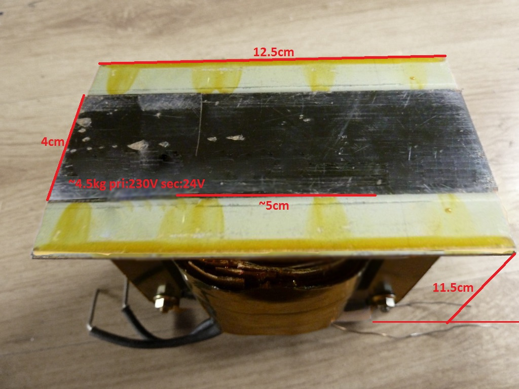

(#) Electricboy hozzászólása Feb 23, 2014 /
Szerintetek körülbelül mekkora teljesítményű lehet ez a trafó? (Adatok a képen.)
(#) granpa válasza Electricboy hozzászólására (») Feb 23, 2014 / 1
~260VA. Az oszlop nem 5cm, ~4.2.
(#) Electricboy válasza granpa hozzászólására (») Feb 23, 2014 /
Köszönöm, reális lehet.

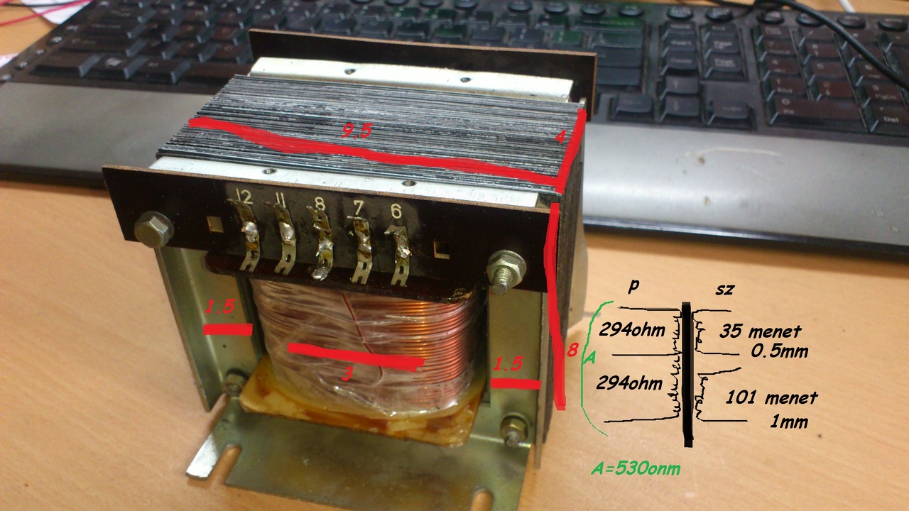

(#) Csongi_ hozzászólása Feb 25, 2014 /
Udv!
Az elozo oldalon kerdeztem egy trafoval kapcsolatban, azt ma delutan ujratekercseltem es ossze is taktam. Miutan osszeraktam, es beuzemeltettem, rovid ido utan langyos volt a tekercs, es egyre melegedett, de legalabb a kijovo feszultsegek rendben voltam. Utanna jobban megneztem, es kozepleagazasos a primer. Jol bekotve csak a kello feszultsegek fele van meg a szekunderen. Lehet valamit csinalni, hogy megfelelo kijovo feszultseg mellett jol legyen bekotve a primer? A szekunderre mar nem fer tobb huzal.
(#) granpa válasza Csongi_ hozzászólására (») Feb 25, 2014 /
Valószínű, nem megfelelően tekercselted (méretezted). A primer ezek szerint 2x110V-os, időben észrevetted! Ha számoltad letekeréskor, nem gond helyesen megtekercselni, de a mostanit lemérve is megtudod a helyes menetszámot.
(#) Csongi_ válasza granpa hozzászólására (») Feb 25, 2014 /
Ugy hibasan a 35V-hoz 101 menet kellett, igy kellene 202. de mar nem fer el.
Írd, vagy képezd ide a trafódat, minden adatával. Avas, Aabl., oszlop méretek, menetszám (amit tudsz), huzalátmérők,stb.; valami nem gömbölyű. Annak (ahogy írtad akkor) tudnia kell amit szeretnél.

(#) Csongi_ válasza granpa hozzászólására (») Feb 26, 2014 /
Itt van a kep a traforol. Mindent rairtam amit tudtam.
Mindket primer leagazassal sorbakotve vilagit egy 40W-os izzo.
(#) erbe válasza Csongi_ hozzászólására (») Feb 26, 2014 /
Korábban is írogattál már méreteket, azóta kicsit összement a trafó. EI 92-höz hasonlít, aszerint 12 cm2 a magkeresztmetszet. 150 VA-t ki lehet szedni belőle. A primer ellenállásaid nagyon érdekesek. Még 400 V-os trafóhoz is túl magasak az értékek. Ekkora trafónál 10-20 Ohm körüli értékekre lehet számítani. Már az összegzésed is gyanúra ad okot, hiszen 294+294=530. ???
Trafó mérésnél ki kell várni, amíg megállapodik a műszer. A digitálisnak is időbe telik, amíg az induktív lengések lecsengése után pontos értéket mutat.
(#) Csongi_ válasza erbe hozzászólására (») Feb 26, 2014 /
Megvartam ameddig a meromuszer beall a vegleges helyzetebe, es ugy mertem a primeren ezeket az ertekeket.
(#) Alkotó válasza Csongi_ hozzászólására (») Feb 26, 2014 /
Valami mellé megy. Erbe 10-20R-os ajánlása sokkal racionálisabb lenne. Lehetetlenül nagy értékeket mérsz, ezért teszteld a műszert ismert ellenállás értékének mérésével az adott tartományban (hátha a műszer viccelődik).
Miért fontos neked mennyi a tekercs egyenáramú ellenállása, ha tudod melyik a primer? Kösd hálózatra, és mérd meg az üresjárásban felvett AC áramot Ha ez 10-100mA nagyságrendbe esik, akkor az rendben van.
(#) granpa válasza Csongi_ hozzászólására (») Feb 26, 2014 /
Úgy látom van az ablakban még hely. Üresjárási áramot nem mértél; soros, és párhuzamos primer kötés esetén. Lehetne tudni milyen átmérőjű a primer huzal? A primer tekercsek ellenállását mérd le egyenárammal, két mérős módszerrel. A mért értékek nem az igaziak. Mérhetnél rövidzárási feszültséget (drop). Addig növeled rövidre zárt szekunderrel a primer feszültséget, míg kb. 5-600mA áram folyik a primeren. (Nem tudni hány VA-re volt méretezve eredetileg.) ~150VA-t kellene tudnia.
(#) Csongi_ hozzászólása Feb 26, 2014 /
A primer aramfelvetelet nem tudom megmerni, mert a meromuszerem nem mer aramerosseget valtoaramnal. Most jutott eszembe, volt egy 40ohm koruli tekercs is. Az lehetett a primer? Az egyik 290ohm-os agra kapcsolva azon 320V koruli feszultseg volt. Lehetseges, hogy ez volt a primer? Ez egy 0.3-0.4mm koruli keresztmetszetu huzal
Köss sorba a primerrel egy ~5 Ohm-os ellenállást (legfeljebb 5%-ost), és mérj rajt feszültségesést; számolj. Melyik tekercsen volt a 230V, amikor a 320V-ot mérted?Ez így elég találgatós. Sublerrel mérd meg az átmérőt.
A hozzászólás módosítva: Feb 26, 2014
4.7ohm-os ellenallast kotottem sorba, azon 3.6V-ot mertem.
A 230V-ot az egyik 290ohm-os tekercsre kapcsoltam az ellenallassal sorba is, es amikor a 320V-ot mertem akkor is.
Sublerem sajnos nincs.
Hány A folyt? Az~170VA, annyit még bírnia kell (kis ideig). Ezek szerint a két 290 Ohm-os tekercs nem azonos menetszámú, vagy nem azonos átmérőjű huzalból van. Felcserélve is elvégezted a mérést? Ekkor nem volt terhelés a szekunderen? Mert akkor sok. Kösd sorba a két ~290 Ohm-os tekercset, a 4.7 Ohm-mal, és úgy mérj áramot (feszültséget az 4.7 Ohm-on). Ekkor mekkora feszültség van a szekundereken. És az előző esetben mekkora volt? A 0.3-0.4 mm-es huzalnak nagyon sok a mért(számított) áram.
Valami nagyon nem tiszta. Méréseid alapján ez egy nagyobb teljesítményű csöves kimenőtrafó lehet(ne). Akár ellenütemű végfokkal.
(#) Alkotó válasza erbe hozzászólására (») Feb 26, 2014 /
Pont ez jutott eszembe, lehet nem is hálózati trafó, hanem valamilyen légréses. Illetve nem szerencsés a hálózattal játszani Csonginak, ha bizonytalan alapvető dolgokban.

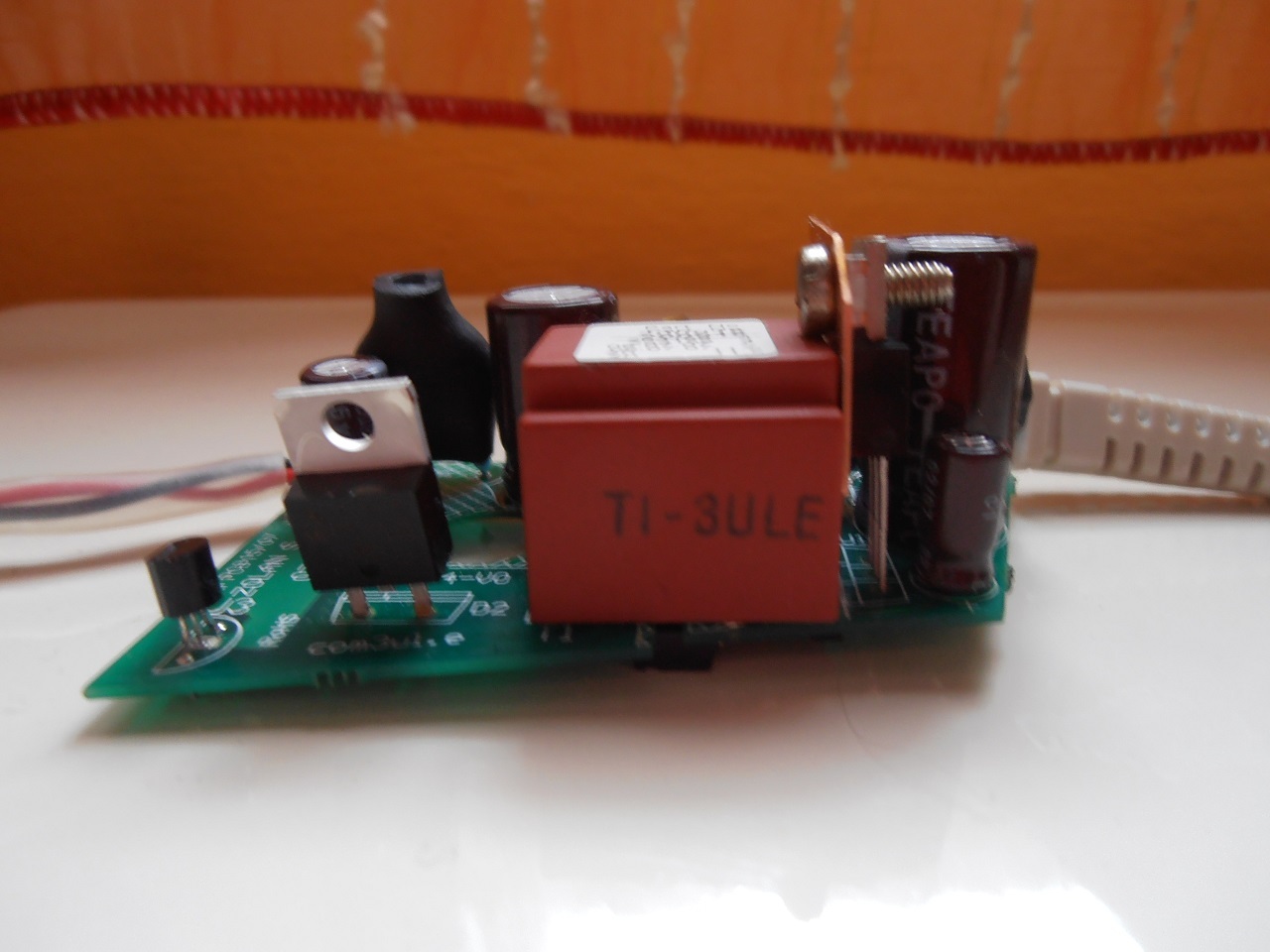

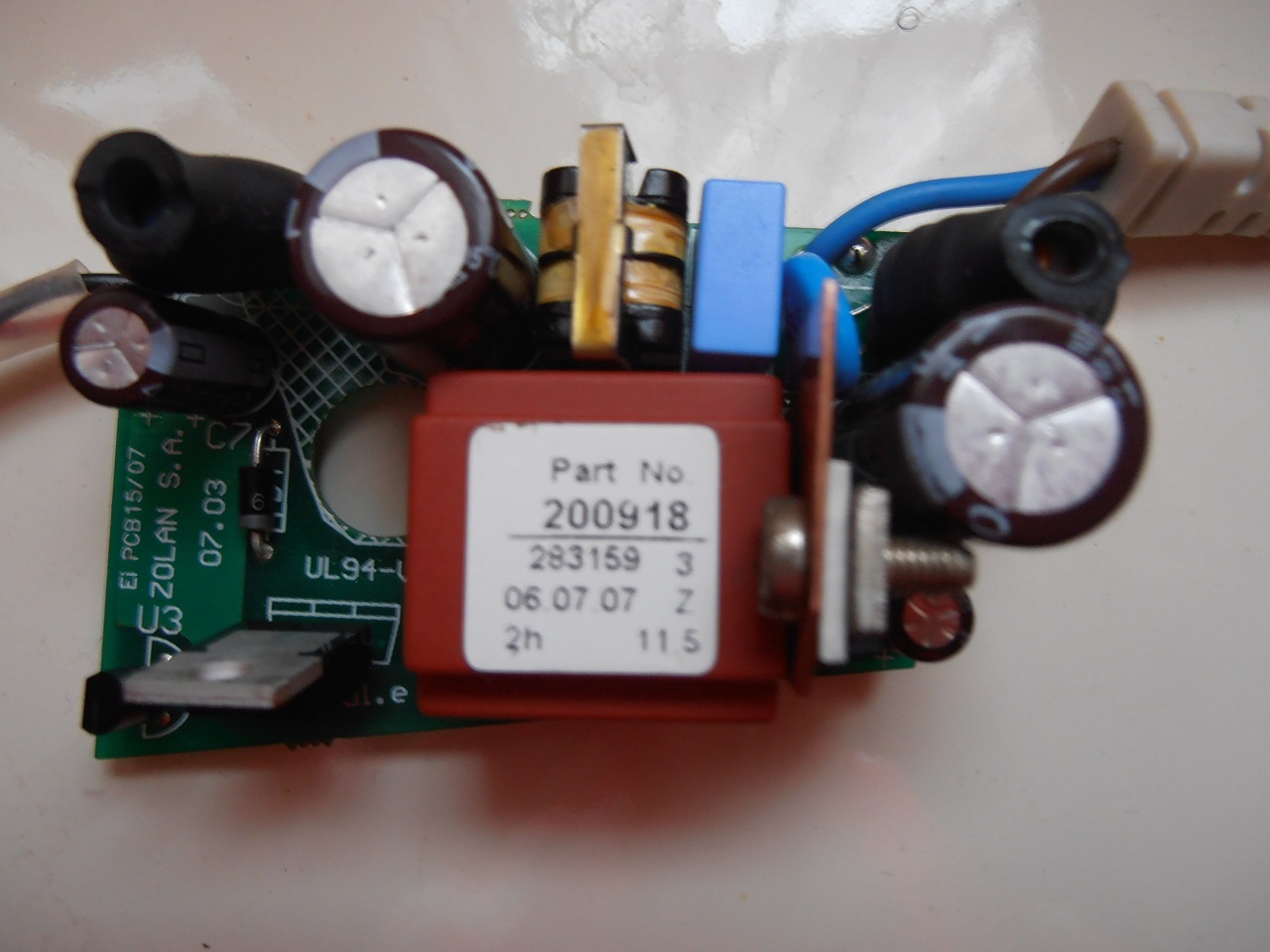

(#) ventura hozzászólása Márc 4, 2014 /
Segítségre lenne szükségem a képeken látható transzformátor pontos beazonosításában. Szerintem egy 0.35VA 230/2X12V-os. Egy Bioptron lámpa tápegyége egyébként és a szekunder kör zárlatos. Kénytelen vagyok megcsinálni, mert nem a miénk, csak kölcsön kaptuk és persze nálunk adta meg magát. Ha saját lenne akkor kapna egy 12V-os adaptert és kész. Egyébként mindenem van hozzá a trafón kívül, de ugyan ilyen lábkiosztású trafót nem találok. Ha valaki tudna mondani egy pontos tipust vagy gyátrót az nagy segítség lenne.
(#) zolika60 válasza ventura hozzászólására (») Márc 4, 2014 /
Ezek között nincs megfelelő? A lábkiosztást nem látni a fotón, meg a méreteit is csak te tudod.
