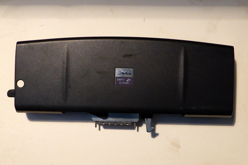

(#) mikrokapcsolo válasza digifoto hozzászólására (») Márc 5, 2014 /
Ez egy laptop dokkoló, amit az asztalodon leteszel, és ebbe mindent belekötsz, a laptopot nekitolod, és minden rá van kötve, ha pedig kell a lapi máshova, kiveszed, és elviszed, nem kell kihúzgálni egyesével.

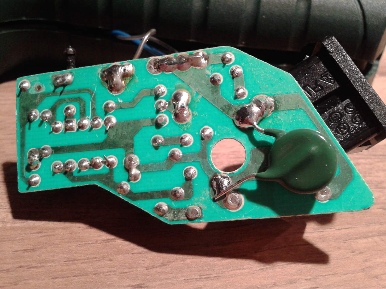

(#) Atesz857 hozzászólása Márc 5, 2014 /
Nagyon köszönöm a segitséget!!!! Már vagy 3 napja ezután keresgélek de semmi. Köszi!!
A motor van oda bekötve. Olyat is mondtak hogy ezt a kondit onann igazábol ki is lehetne hagyni. Erröl mit gondoltok?

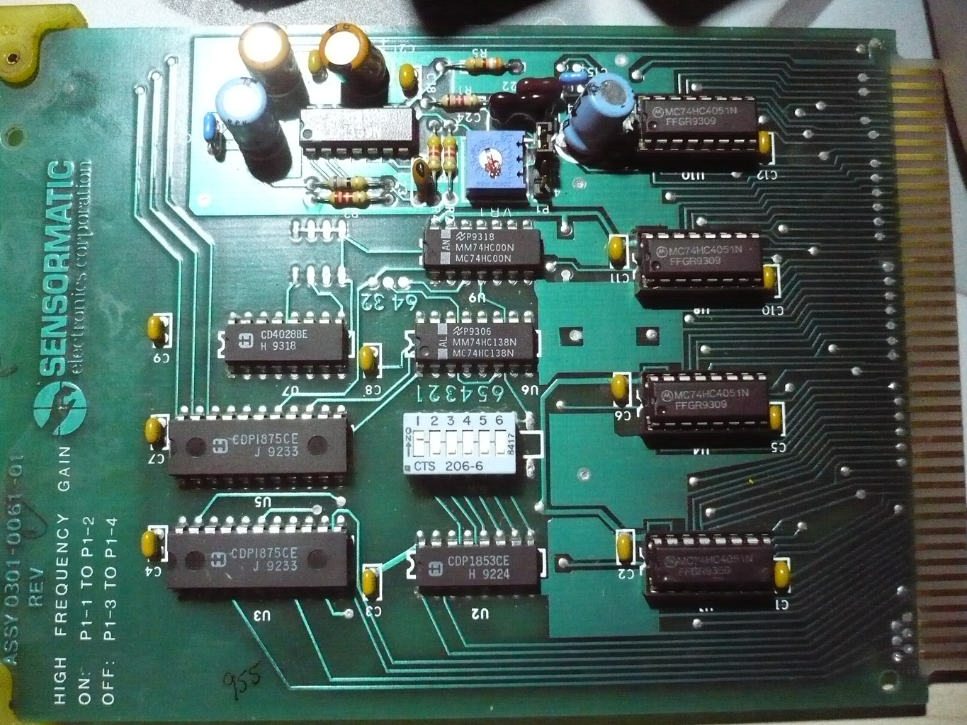

(#) golem hozzászólása Márc 5, 2014 /
Van 2 db képen látható panelem mi letehet az. az egyik panelon van valami videó processzor hang processzor eep rom erősítő 0,5Wra meg egy 2 c mos ic.
(#) erdgab válasza Atesz857 hozzászólására (») Márc 5, 2014 /
Ha a motor két tápvezetékére van kötve az a kondenzátor,elvileg elhagyható,de nem ajánlatos,zavarszűrést végez,esetleges elhagyása zavarokat okozhat a vezérlő elektronikában.Egy ellenállással kiegészítve (22 ohm/2W),sorba kötve a kondenzátorral még hatásosabb lenne a snubber,ez "eszi meg" a motorról érkező feszültség tüskéket.Nálam ezen alkatrészek nélkül a kapuvezérlő elektronikám mindent csinált csak azt nem amit kellett volna.
Rendben köszi a választ csak azért kérdeztem mert kiváncsi voltam de nyilván odarakták azt valamiért szoval mindenféle képpen beforrasztok eggyet!
(#) Ricsi89 válasza erdgab hozzászólására (») Márc 5, 2014 /
Plusz kikapcsoláskor a relé érintkezői közötti szikrázást is csökkenti. Elvileg kihagyható, de nem ajánlott.

(#) Sebi válasza golem hozzászólására (») Márc 6, 2014 /
A második képen lévő panelen látható a gyártó: sens**mat**, ami egy biztonságtecnikai cég.
Lehet pl ultrahangos-mágneses áruvédő berendezés részegysége.

(#) Atesz857 hozzászólása Márc 6, 2014 /

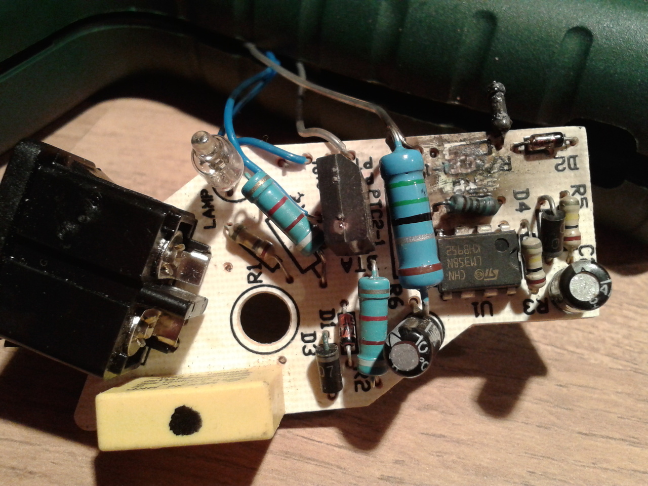

(#) bitorlo hozzászólása Márc 6, 2014 /
Üdv Mindenkinek!
Előre is elnézést kérek, hogy beletrollkodok a topikba egy nem releváns kérdéssel, de nem igazán tudom hol tehetném fel a kérdésem.
Szóval a problémám egy kínai piacon vásárolt usb-ről tölthető elektromos öngyújtó kreálta.
Töltés közben elfüstölt a panelon található hat lábú smd, és azóta meg sem mukkan. A teteje teljesen leégett, így típusra nem tudom visszavezetni, nyákon van feltüntetve hogy DM188 de erre rákeresve nem találtam semmit.
Én egy 5v-os fesz.stabra gondolok, hogy az lehet, de nem vagyok biztos benne.
Ezzel kapcsolatban fogadnám szíves segítségeteket, előre is megköszönve.
(#) Sanyi220v válasza digifoto hozzászólására (») Márc 7, 2014 /
Kissé elkéstem a válasszal, de nem láttam a bejegyzést. igen ez egy dokkoló. ITT magad is utánna nézhetsz.
(#) Sanyi220v válasza Atesz857 hozzászólására (») Márc 7, 2014 /
Helló jól utána néztem a panel után, és többször is találkoztam a C18 as alkatrésszel ami egy 100nF és 250V értékű kondit ábrázolt. Sajnos a képeidből kimászni nem lehet! De ha jól láttam akkor ahol kiégett a kondi az az a C18 as oda megy a motor igazam van? de a motor után is tudsz tájékozódni ha megnézed a motor adatait. de minden esetre nézzél utána jobban, mert képek alapján nem tudok 100 százalékos választ adni,főleg meg hogy te is 2 féle panelről tettél fel képet.
A hozzászólás módosítva: Márc 7, 2014
a folienkondiknak nincs polaritásuk.Megoldható egy minimális rövid vezetékkel, de esetleg nem tudnád a furatot nagyobbra kifúrni inkább? Úgy mégis csak biztosabb lenne.

(#) nedudgi válasza bitorlo hozzászólására (») Márc 7, 2014 / 1
Annyiban trollkodás a kérdésed, hogy nem mutatod meg, mivel van gondod. Tegyél fel értékelhető, éles képet, amin látható az elektromos panel, mindkét oldalról.
