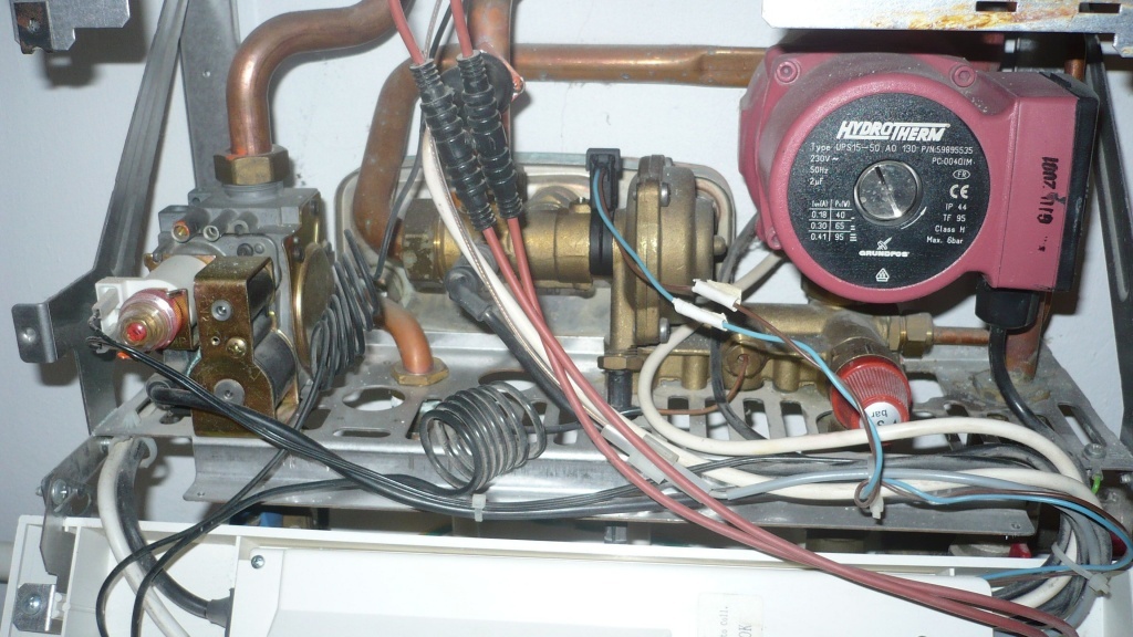

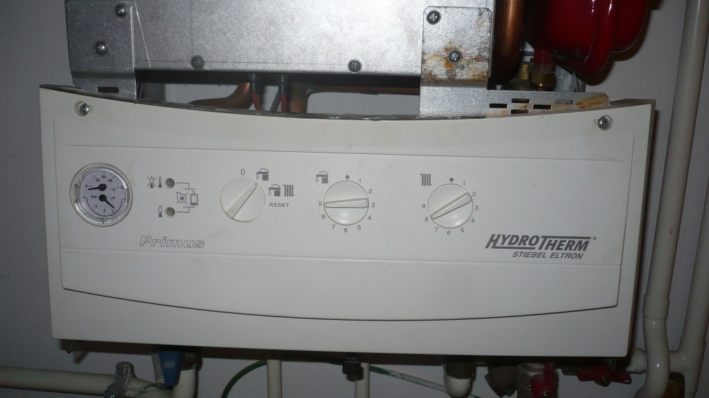

Hydrotherm Stiebel-Eltron Primus kombi kazánunk van, és az utóbbi időben nem indul be a kazán ha melegvízet engedünk (tehát nincs is melegvíz ilyenkor), csak akkor kapcsol be ha bekapcsol a fűtés is (felvisszük a hőmérsékletet a thermosztaton). Mi lehet a probléma?

(#) toro válasza mobtruck hozzászólására (») Márc 6, 2014 /
Mikrokapcsoló ment tönkre a vizoldalon.

(#) toro válasza mobtruck hozzászólására (») Márc 7, 2014 /
A hőcserélőket.
(#) DoDo69 válasza toro hozzászólására (») Márc 7, 2014 /
Ha ez egy hall elem akkor a membrános vízház mozgat egy tengelyt , esetleg a membrán kivan szakadva.?!
(#) toro válasza DoDo69 hozzászólására (») Márc 7, 2014 /
Lehetséges.
