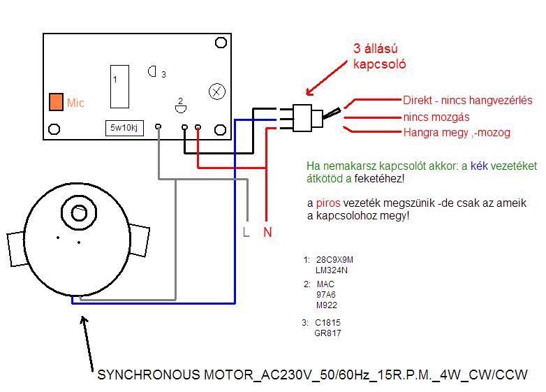

Gondolkoztam a motoron, hogy lehetne forgásirányt váltani egyszerűen ütemre és eszembe jutott valami. Kipróbálom és ha okés akkor felteszem a rajzot. Csak gondoltam megírom mert sok embernek szüksége lehet majd rá.
csáo nem tudtok olyan kapcsolási rajzot amely ehhez a motorhoz(Epson EM-258) jolenne , mert hangvezérlésre akarom megcsinálni. Előre is köszi szépen

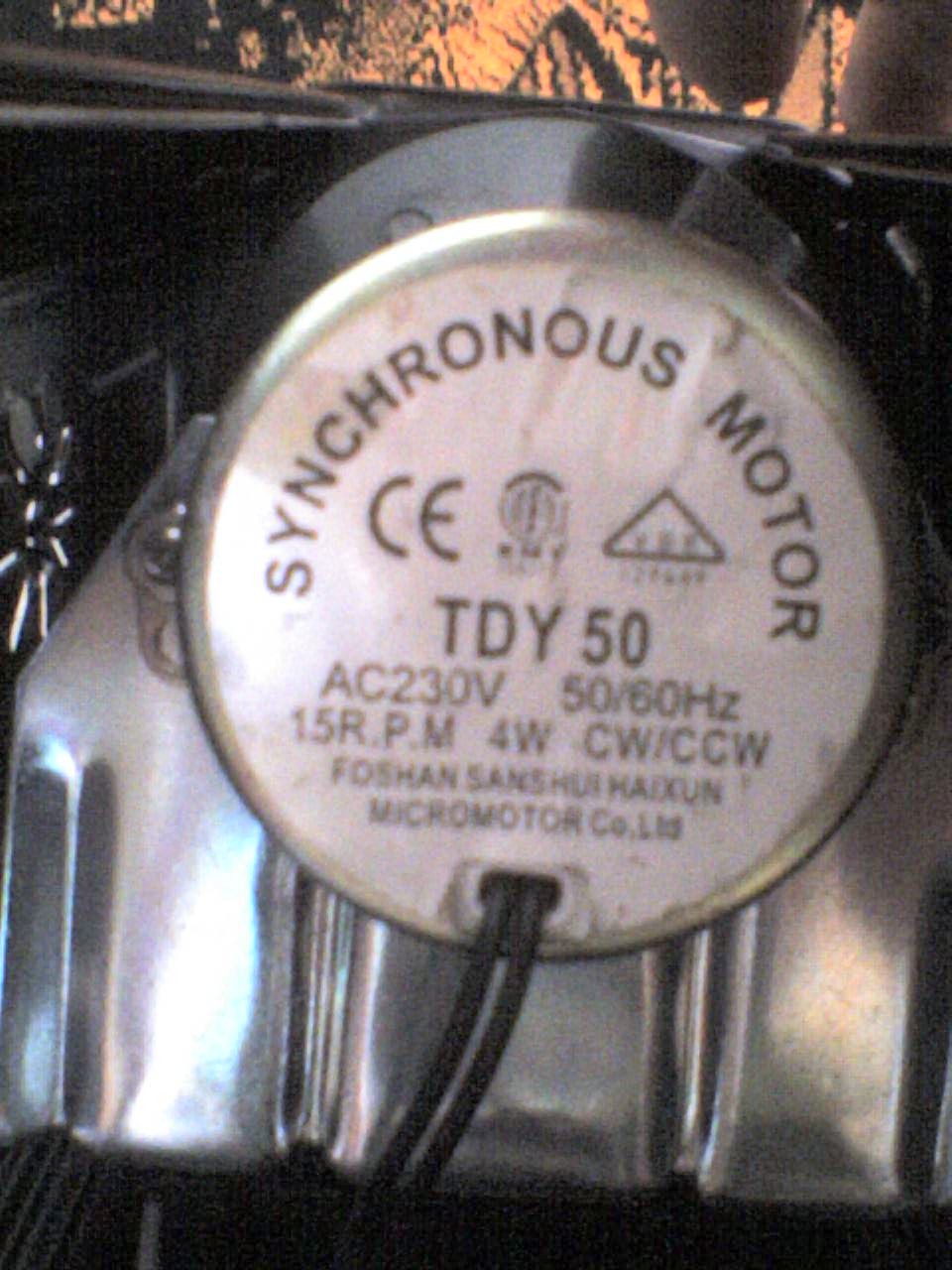

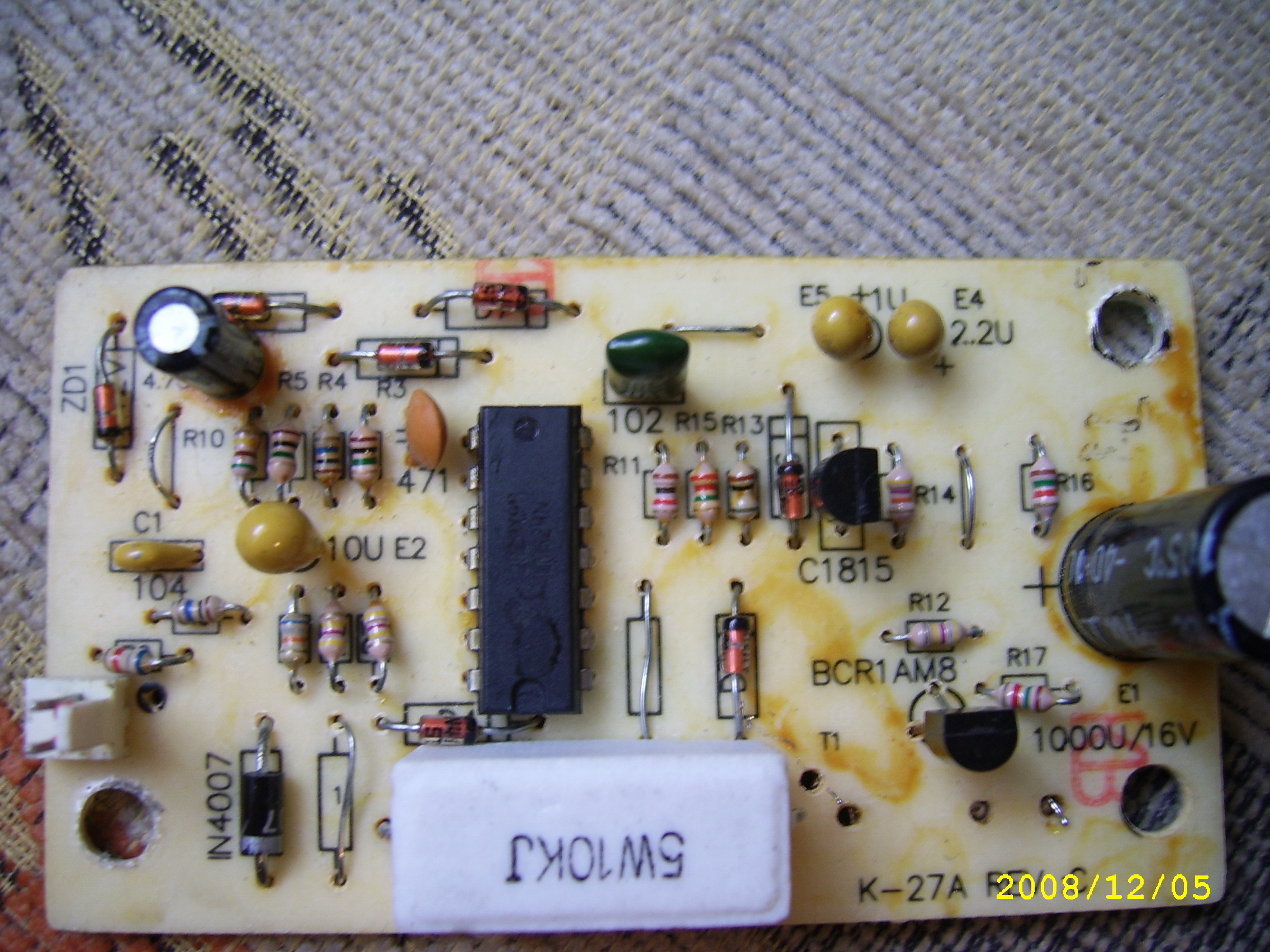

Ha Valakinek kell elektronika hangra 230v os mikromotorhoz akkro adok 1 et fix hoyg működik -és mind a 3 képet szedd le! szerintem...ha megakarod csinálni
ha valaki nemtudná hoyg meik aza 230 v os mikromotor

megnéztem de én se tudom milyen tranzisztor lehet nekem ez van ráírva X0605 GE 714!!! meg még ami főbb alkatrész ebbe 2db tranyó WQb337, W46319, ic TC4069UBP hátha tutdtam neked valamit segíteni!!!

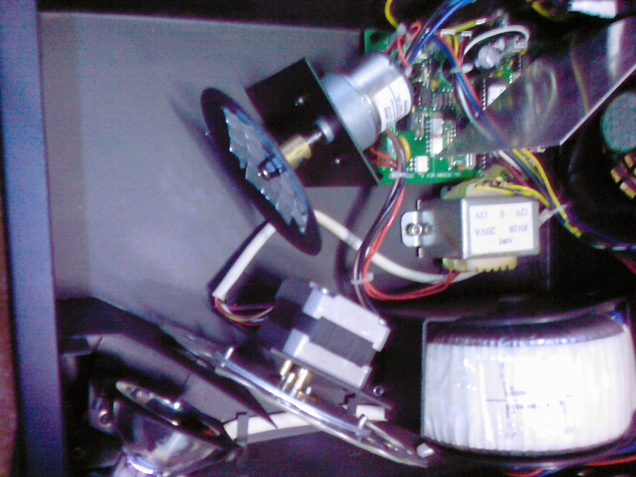

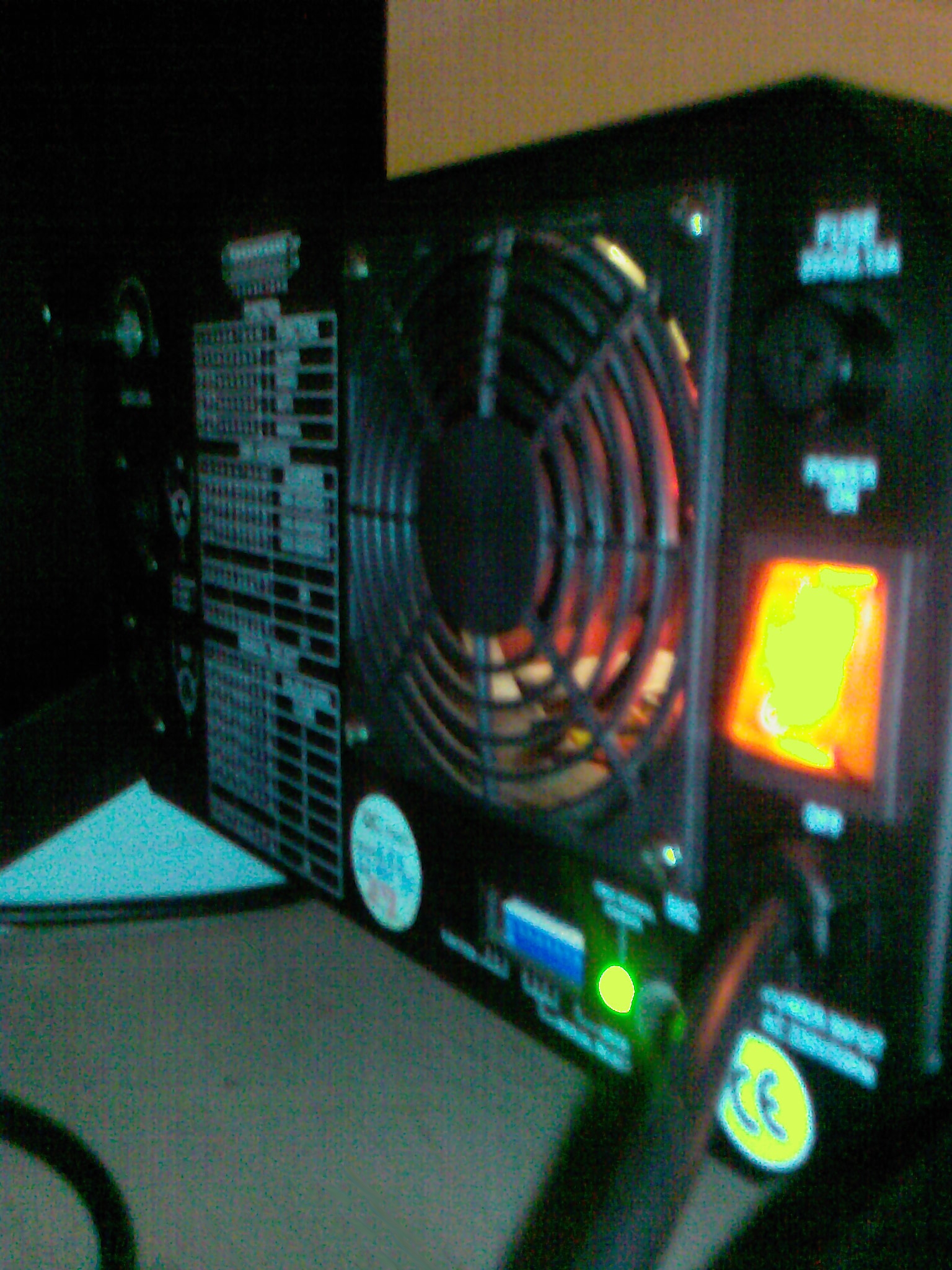

képeket töltök fel egy Neo Neon DJ Moon belseje ha valakit érdekel mi is van benne !!!250w, 16 gobo 9 dichro szín nagyon látványo és még strobit is tud csak dmx vezérlő kéne hozzá!!ezt is könyű lenne megépíteni csak a vezérlő panel a gond!Boldog ünnepeket mindenkinek!!!!

van nekem egy uilyen panelem,a lámpának csak a doboza kellet,stroboszkópot tettem bele. Viszont kiszedtem egy ellenállást,az R13,megmondanád mennyi az értéke?Ha jól látom 100k ohm(B-F-S),de nem vehető ki 100%-ban. köszi
szerbusz , bocs hogy csak most válaszolok, , mert sok dolgom vvolt mostanság és abszolult nem néztem fel ide... másrész tényleg joll látod 100 kΩ, ha kell még valami ezzel kapcs akkro irj bátran!
szia! a panel megvan még? ha igen akkor esetleg igényt tartanék rá!(már ha hajlandó vagy megválni tőle!) meg kérlek írd rá a panelre hogy mi hiányzik róla!(már feltéve hogy enyém lehet)

Érdeklődnék hogy a motor, ami a gobotárcsát forgatja, az pontosan milyen motor, hány kivezetésű és hogy milyen vezérlőt használsz hozzá? Válaszod előre is köszi!!
bár nem nekem szól a kérdés,de hátha megfelel az én válaszom is! szóval a motor léptető motor(azt nem látom a képen hogy mennyi a kijövő vezetékek száma) és step-dir controllerrel van vezérelve!

Esetleg tudnál készíteni egy pontos alkatrészlistát a vezérlődről? A 230 V-os érdekelne. Az ellenállások színkódja nem rendesen látszik, nem lehet kiolvasni! Davis
csáo perzse tudok! de tegnap adtam bérbe a lápát... mennyire sürgős nekeD ? mert szombaton hozzák vissza és akkor megtudom neked csinálni
Nem sürgős, de azért véges!
