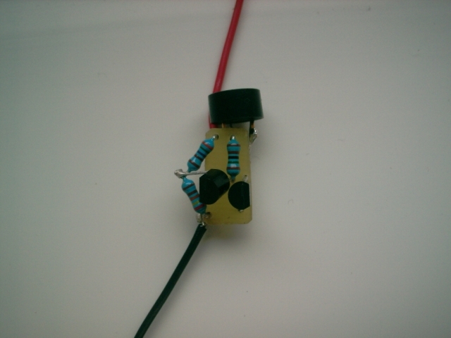

Más kérdés:
Ennek mi lehet a kapcsolási rajza?
A feladata az, hogy ha 3.3 voltra csökken a lipo feszültsége, akkor elkezdjen sipolni mint az állat.
De úgy kellene megcsinálni, hogy két cellát is mérjen s bármelyik csökken le, sipoljon.
(#) proli007 válasza Prome hozzászólására (») Márc 10, 2014 / 1

(#) Prome hozzászólása Márc 10, 2014 /
Köszi
A funkció számít.
Az alapján kérdezném. S kb. így néz ki ezért a fotó.
Itt is a suly sokat számít.
Buzzernek a közönséges alaplapból kiforrasztott jó?
És akkor ez 3.7 Voltnál nem sipol de 3.3-nál igen?
Most olvasom. 3.7 Voltnál kell sipolnia s a fölött nem. 4.2 V-ról indul.
Ez az áramkőr vajon mennyit fogyaszthat mikor nem sípol?
(#) Prome válasza proli007 hozzászólására (») Márc 10, 2014 /
Tudtok esetleg olyan hangkeltő eszközt, ami kisebb ennél az alaplapból kiszerelhetőnél? Mert minden gramm számít. Mi a legkisebb de még hangos hangkeltő eszköz? Két villanymotort kell túlkiabálnia.
A másik, ez a kapcsolás csak példa, de nem jó.
2 cellát kell figyelnie, s bármelyik meg 3.7 Volt alá sípolnia kell.
Viszont a súly miatt jó lenne ha nem kellene az egészet megduplázzni.

(#) Mec válasza Prome hozzászólására (») Márc 10, 2014 /
A 3.7V-os LiPo akkuk névleges feszültsége 3.7V, teljes töltésnél 4.2V, a "gyári" alarmok 3.3V-nál szólalnak meg azt írja a Hobbyking. Evlileg 3V-nál tovább nem szabad meríteni, de ahány helyen olvastam, annyi verzió van.
Komplett alarmok, nekem is ilyen van 2s verzióban, jó hangos:
http://www.hobbyking.com/hobbyking/store/RC_PRODUCT_SEARCH.asp?strS...+alarm

viszont 2 tranyó, 3 ellenállás s egy rossz alaplapból guberált izé az egész.
cellánként.
itt van a fiókomban darabokban, több idő elmenni érte mint megcsinálni...
