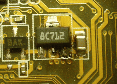

A képen látható alkatrész pontos típusa, esetleg helyettesítője érdekelne. Egy Asus laptop akkuhoz csatlakozó területén található, és valószínűleg miatta nem működik a töltés. A hozzászólás módosítva: Márc 10, 2014
Szia! Szerintem 78l05 feszültség stabilizátor IC. SOT-89 tokozásban. Ez jó lesz helyette: http://www.hestore.hu/prod_10025222.html
Ha csak ez romlott el, akkor rendben leszel, ha más is, vagy más miatt romlott el ez az IC, akkor tovább kell majd keresni a problémát.
Attől, hogy a betűket összekavarva kijön a 7812, hogy tudsz 7805re tippelni. Szerintem semmi köze sincs hozzá. Főleg nem laptopban, ahol minden mp. üzemidőért harcot vívnak a gyártók...
Szerintem Ebből. Első találat. Egy google keresés sokat segíthet. Ez egy 7812. Ha megnézed a környezetét, abból is rájöhetsz, ez tényleg egy stab ic. Kimenet és gnd között kondi... A linkelt oldalon is egy laptopban van, szintén megpörkölődve. Az oldal nyelve idegen, de így is kideríthető, hogy ott is 7812-t ajánlanak.
Ha néhány oldalt megnéz az ember, esetleg egy fordítót is ráugraszt, a legtöbb helyen 5V-os stabilizátort írnak. Így kerestem.
Akkor 5V-os. A lényeg, hogy stabilizátor. Egy adatlap lenne a legjobb megoldás, nem pedig találgatni, hogy 12V vagy 5V volt.
A lényeg a 8C, itt találsz infót róla: www. A többi csak gyártási dátum. Láttam már ilyet, 8C után már számokkal is. Sokféle gyártó gyártja, a linkelt oldalon két adatlapot is találsz, mindkettőben ott van, hogy a 8C az 78l05, de mindkét gyártó más jelöléseket használ utána a gyártási dátumra.
Két példa ugyanarra az alkatrészre, már gyártási dátummal: www www Szerintem kínai "noname" gyártmány. A 712 részből arra tippelek, hogy 2007 12. hetében gyártották. Ha lehet hinni a kínai feliratozásnak. Nem cserélnek azok minden héten számot. A hozzászólás módosítva: Márc 12, 2014
Köszönöm mindenkinek a segítséget, közben úgy döntöttem, hogy kipróbálok egy 5V-os stabilizátort. Egy lengyel fórumon valaki azt írja, hogy neki bevált.
Beforrasztottam egy 78L05-öt, a gép hibátlanul működik. (ha valaki hasonló cipőben járna...)
