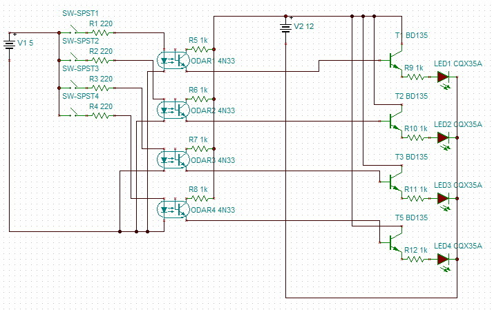

Szeretném a segítségeteket kérni, hogy ez a kapcsolási rajz így jó?
Próbáltam tesztelni de valamiért hibát ad, pedig szerintem jónak tűnik!
Egy léptető motor vezérléséhez kellene, persze az U1 (5V) az lpt portot jelenti, a 4N33 helyett 4N25 lesz és a ledek helyére megy majd a motor tekercseit.
Ahhoz hogy átalakítsam, hogy a motor tekercsei a ( - ) negatívot kapja milyen tranyót szereljek be és mekkora ellenállás legyen a motor tekercsei előtt? Ezt meg tudjátok mondani?
(#) kadarist válasza danydosster hozzászólására (») Márc 11, 2014 /
De miért akarod az emitterre kötni a terhelést? Jobb helye lenne a kollektorban. Bővebben: Link.
(#) danydosster válasza kadarist hozzászólására (») Márc 11, 2014 /
Igen, jogos. De tranyó is más kellene, hiszen nem a 12+ hanem a gnd-t kell a tekercsek lábaira kapcsolni
Miért, követelmény az, hogy testen legyen a motor egyik tekercskivezetése? Pozitívon nem lehet?
Nem tudom. Egy unipolár motorról van szó, és ahogy utánanéztem illetve kimértem a tekercs kivezetéseit, valamint a leírásban így volt
6 kábel, 3-3 ( párban ) , abból 1-1 a + és a többi a negatív lábra.
Az én vízióm: Bővebben: Link.
akkor marad a bd 139 és a közösre a gnd megy. Köszi szépen
