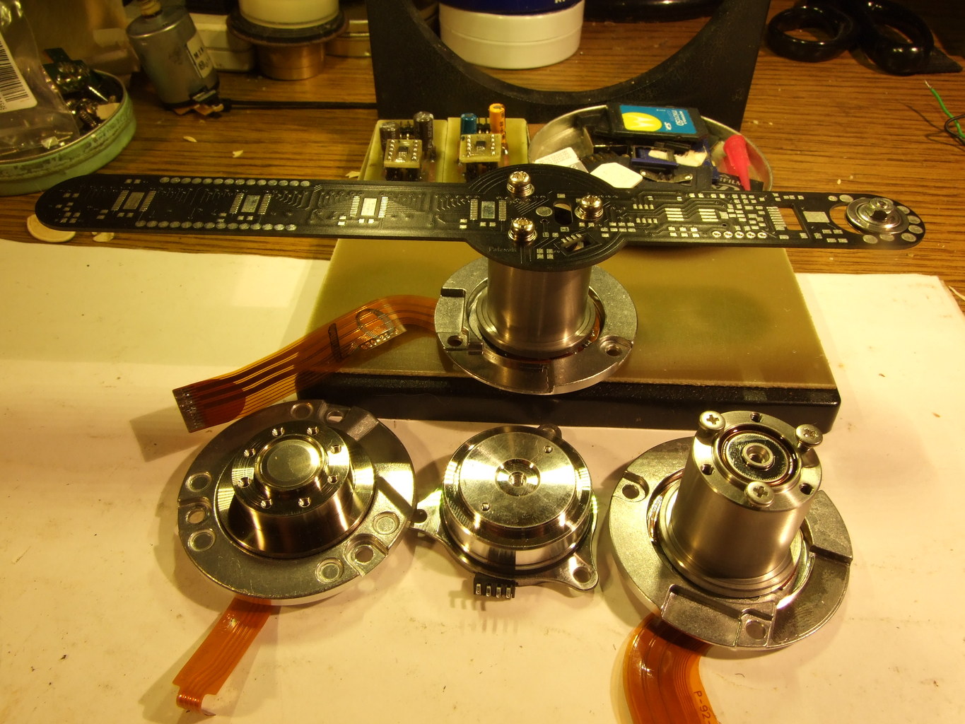

Sikerült végre elindítani a HDD motort. Érdekes dolgokat produkák az egyik motorom. Vagy nem a motor csinálja?
1, Terheletlenül elkezd pörögni és leáll még fel sem pörög egészen . Terhelten felpörög 2, terhelten felpörög és egy kis idő múlva leáll Majd ismét felpörög Motor hiba ? vagy nagyon felmelegszik az IC?
Nem tudom a kérdésedre a választ, de én azt vettem észre hogy ha 12V-al hajtom az MTD6501C Ic-t akkor felpörög (nem teljesen) és megáll majd előröl az egész. Ha viszont 9V-al hajtom akkor hibátlanul megy. Annak az Ic-nek 14V-ot el kéne tűrjön, lehet azért nem akar 12V al menni mert nincs Pwm vezérlése?
Szerintem motor függő. Kerestem egy másik motort azzal próbálkozom a labortáp szerint 12.02V rol megy rendesen, 475mA vesz fel. Nagyon határeset az MTD6501C elvileg 800mA-es
de olyan meleg hogy tojást lehet sütni rajta Most úgy próbálom, hogy hűtse a menetszél. Kérdés mi lesz ha az órát kell pörgetnie ? Most 2 tányért pörget de próbálok keresni olyan HDD-t amiben három tányér van az súlyba már közelítene a rotorhoz szerintem a kissebbik MTD6501D-vel necces lenne vezérelni mert az csak 500mA tud
Akkor probálkozok másik motorral és rakok rá terhelést. Szerintem nincs szükség a motor teljes fordulatára ezért nem indokolt a 12V. Én ma épitettem át másik motorra a régi rotort kb 6-7V hajtja de nem vibrál .
Ezeknek a HDD motoroknak elég kevés a tekercsek menetszáma és ellenállása ezért áll le szerintem. ( a meghajtó védelme állítja le szerintem). Kisebb feszültségről kell járatni mérve az áramfelvételt mikor a leg optimálisabb.1500 fordulat fölé nincs értelme menni mert a rotor állandóan meg fog hibásodni akkora erők hatnak rá,hogy a forrasztás törik,reped,alkatrészek válhatnak le,stb.

Szétkaptam néhány HDD-t és három félét is találtam sikerült mindet életre is kelteni
volt köztük 2 SCSI ezer éves is 8 tányér volt benne és még a furatok is stimmeltek csak át kellett a menetet igazítani rátettem a méret miatt a 64 ledes óra panelját. Meg is pörgettem de az IC védelme leállítja ha nincs terhelés ha fékezem az ujjammal akkor szépen forog az áramfelvétele üresen 150mA ha fékezem akkor 300mA körül van. megpróbáltam egy videomagnó fejmotort is indítani az MTD6501c vel hát az már sok neki Idézet: „videomagnó fejmotort is indítani az MTD6501c vel hát az már sok neki” Mit értesz az alatt, hogy sok neki?
Nem tudom a PWM lábon vezérled-e valamivel, ha nem, a motor max. fordulaton akar menni, ami HDD-nél minimum 5400. Mivel ez az IC elvileg ventilátorhoz készült szerintem ilyenkor kiesik a szinkronból és az IC automatikusan 5mp-re leállítja a motort, majd újra próbálkozik.
