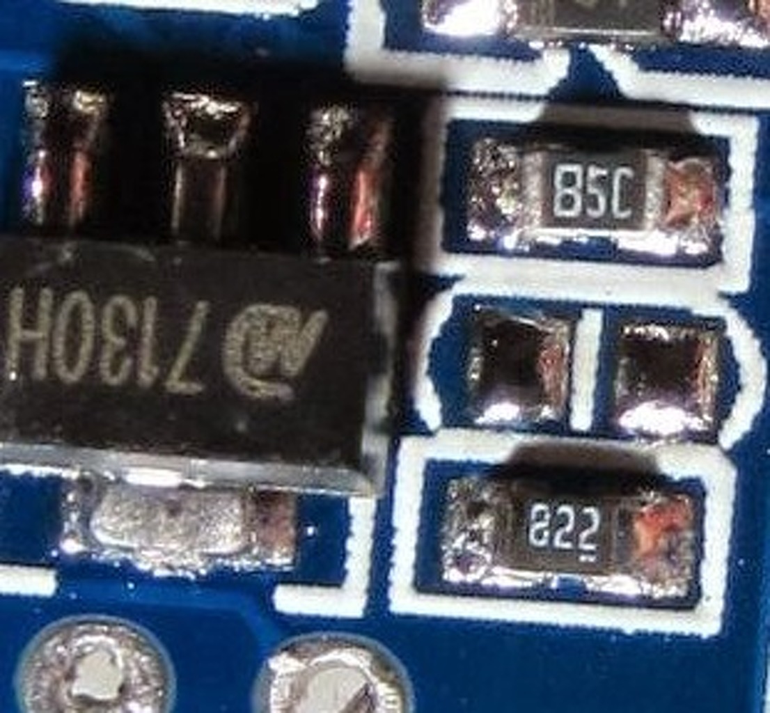

A képen látható két smd ellenállás. Az egyikre 822 van írva, tehát 8k2, a másikra viszont 85C. Van ennek valami jelentősége, vagy csak lemaradt a 0 szára, és 85 ohmos az ellenállás (aminek nincs értelme, mert 85k-nak kellene inkább ott lennie). Köszi!
(#) ktamas66 válasza Kovidivi hozzászólására (») Júl 19, 2014 /
75K Ohm 1% (EIA-96 jelölés).

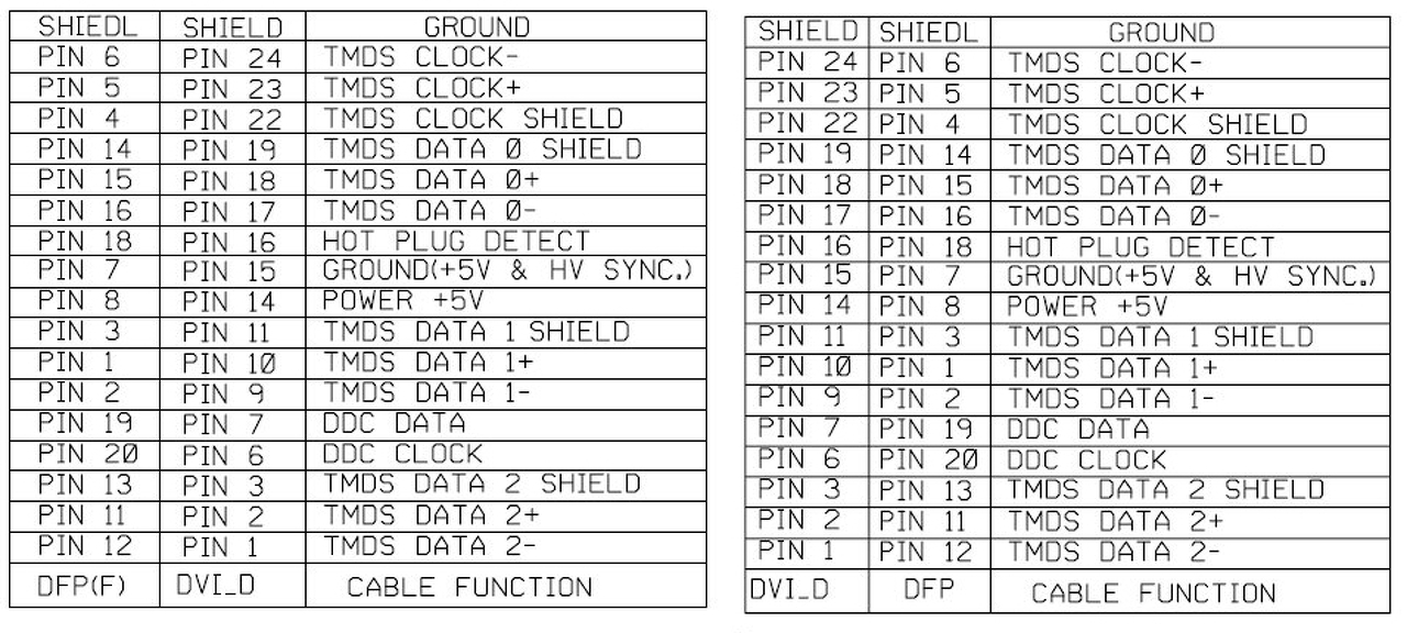

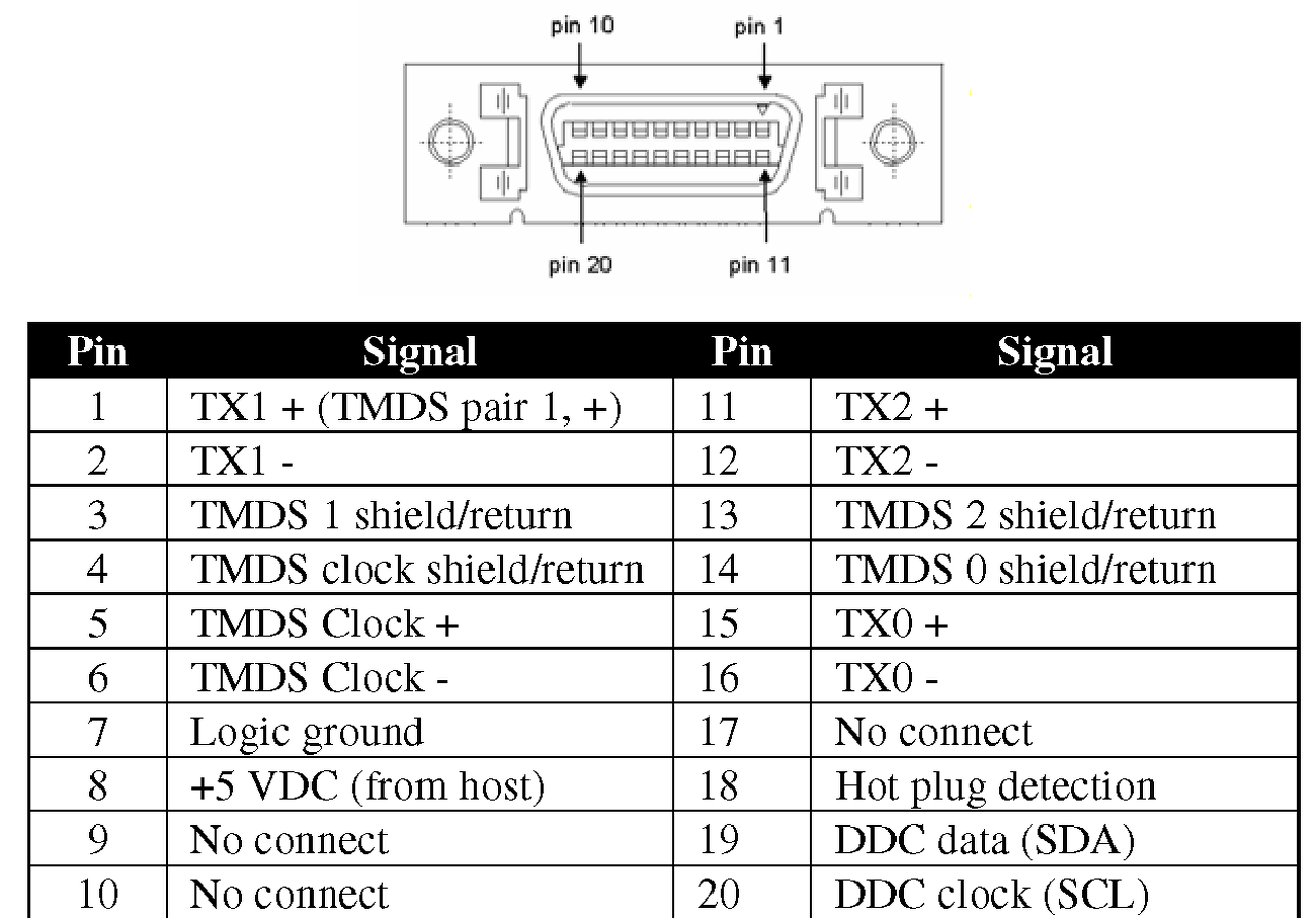

És még lenne egy ilyan csatlakozó amin a videó jel megy ezt szeretném átalakítani VGA csatira vagy DVI re.

(#) Ricsi89 válasza guliver83 hozzászólására (») Júl 20, 2014 /
Nem lesz egyszerű átalakítani a jelet, ugyanis ez digitális, a VGA meg analóg. A DVI hasonlít erre, de azt sem egyszerű összehozni.
(#) guliver83 válasza Ricsi89 hozzászólására (») Júl 20, 2014 /
Egy ilyen átalakítást találtam.
És a DVI hez pedig van gyári átalakító.
A hozzászólás módosítva: Júl 20, 2014

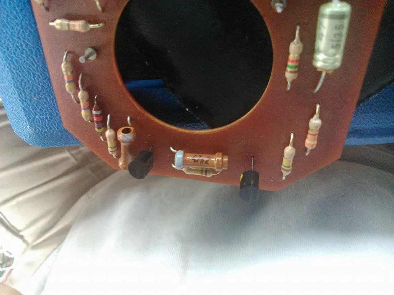

tudnátok nekem segíteni ez milyen alkatrész lehet? A képen alul látható a két tranzisztor között egyik oldala szürke, a felirat rajta "4.7 nZ" Én valamiféle kondenzátorra tippelek, de a "Z" kicsit elbizonytalanít.
Köszönöm a segítséget.
(#) proli007 válasza kenikl hozzászólására (») Júl 20, 2014 / 1
Hello! Pedig az egy 4,7nF-os kerámia "csőkondi". A "Z" meg a tűrése lehet. (De ahol ilyent használnak(-tak), ott a pontosság nem túlzottan számít.)
