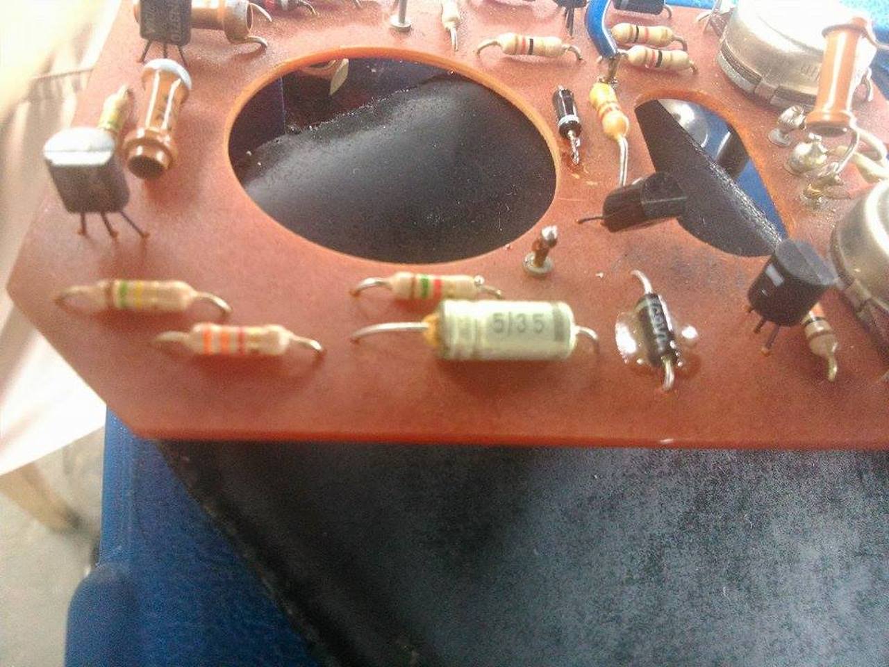

De akkor még egy kérdés (szerintem ez is fólia kondi lesz de milyen értékű?) A két ellenállás és a dióda között van.
Feliratok rajta "osztásjel" 47 (lehet + volt csak megkopott) valamint 5/35. Ugyan arról a nyákról van.
Köszönöm
(#) pjg válasza kenikl hozzászólására (») Júl 20, 2014 / 1
Tantál kondi. 5 mikrós 35 Voltra. A jobb oldali lába a negatív.

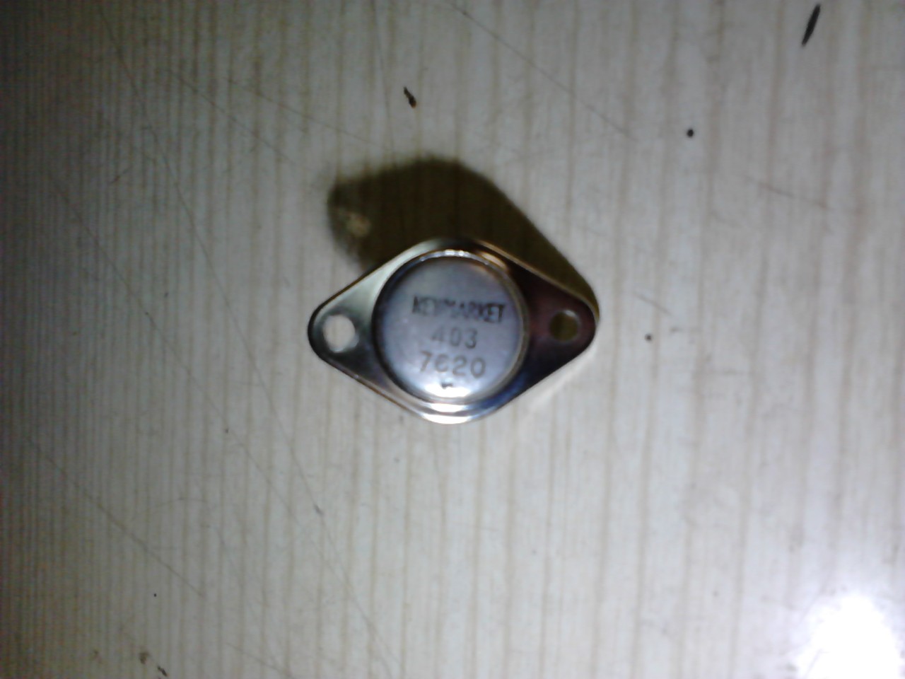

Van két alkatrész, amit nem tudok beazonosítani:
Az egyik kb TO3 tokozású "NEWMARKET 403 7620" felirattal. Alkatrészteszterrel nézve, egyrészt PNP tranzisztornak, 2-es bétával, és Uf=15mV-nak írja. De ha megfordítom a a teszteren, akkor P-JFET; I=5,8mA @ Vgs=65V -nak mutatja. (Amit már csak azért sem értek, mert a teszter 9V-os elemről üzemel). Ennek a képét mellékelem.

(#) pjg válasza BEMcorp hozzászólására (») Júl 22, 2014 /
A 7620 a gyártási év 1976 és a 20. hét.
(#) BEMcorp válasza pjg hozzászólására (») Júl 22, 2014 /
Ok, értem én , hogy nagykorú, de mi a dolga...?
(#) Hp41C válasza BEMcorp hozzászólására (») Júl 22, 2014 /
Csak ennyit találtam róla: NEWMARKET 403
(#) nedudgi válasza BEMcorp hozzászólására (») Júl 22, 2014 /
PNP teljesítménytranzisztor.
NKT403.pdf
Valami régi germánium teljesítmény tranzisztor. Feltehetőleg PNP. Polcra dísznek, vagy horgászbotra fenekező súlynak jó.
(#) BEMcorp válasza nedudgi hozzászólására (») Júl 22, 2014 /
pjg: Sajnos valószínűleg max dísz lesz, horgászás hiányában...
Ha a kalapját óvatosan körbefűrészeled akkor akár fotó tranzisztornak is jó lehet.
A germánium tranzisztor extrém alacsony tápfeszültség esetén lehet előny, az UCESAT paramétere alacsonyabb, mint egy szilícium tranzisztorál.

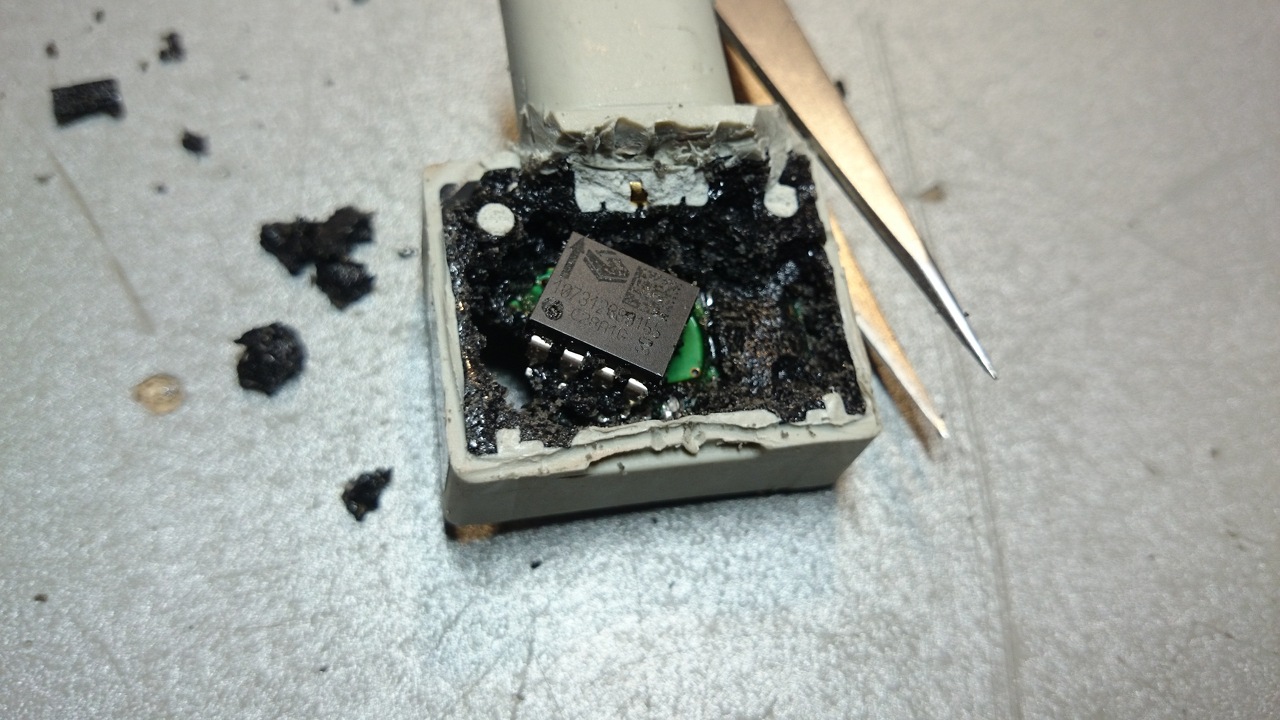

(#) Baxi válasza zosza18 hozzászólására (») Júl 22, 2014 /
Hi
Hát egyszer már leszóltak itt hogy nem a helyén van a dolog ,
Szóval ez a ketyere a kocsiban a menetstabilizátor egyik kiegészítő szenzora. Konkrétan az oldal irányú kapcsoló szenzor.
(#) zosza18 válasza Baxi hozzászólására (») Júl 23, 2014 /
Nos odáig jutottam, hogy egy Orosz oldalon azt találtam az IC-ről, hogy ez egy gyorsulás mérő IC. Ezután a kínainál is találtam ilyen infókat, de konkrét adatlapot nem találtam, csak megigényelni lehet, de ahhoz már nincs kedvem. Találtam az Ali-n ilyen IC-t, lehet rendelni.
Gyorsulásmérő IC

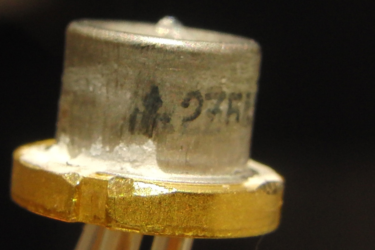

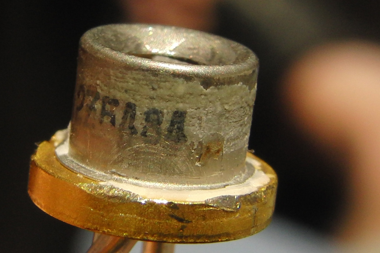

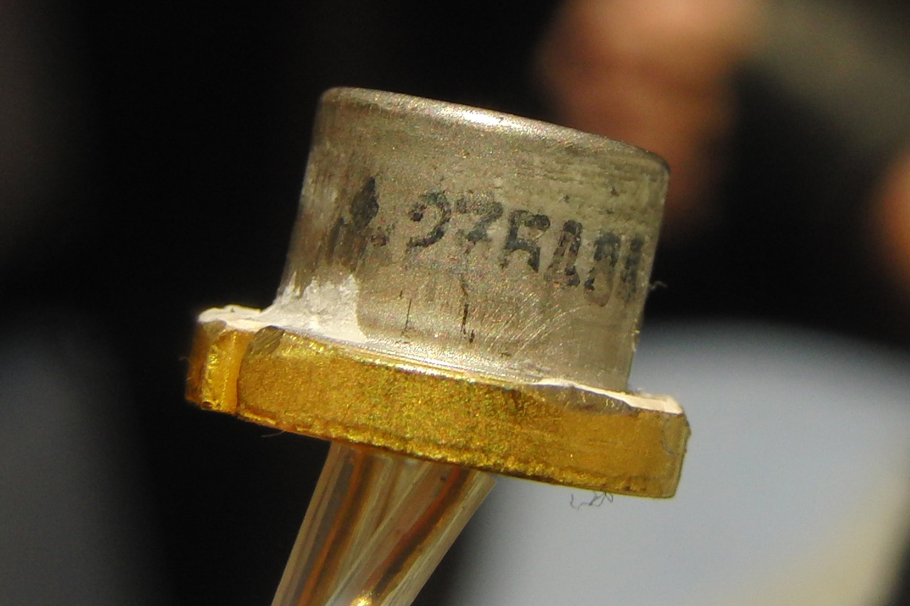

Van egy lézerdiódám amit nem tudok beazonosítani rajta lévő számok alapján. Sehol nem találok hasonlót se a neten. Ebbe tudna valaki segíteni nekem, hogy ez vajon milyen teljesítményű lehet? esetleg hány fokos a kilépő fény szórása? Bármilyen infónak örülnék. Egy forgótükrös lézeres vízszintezőbe volt. 9mm-es tokozású. Csatolok képet. Előre is köszi
(#) gkari válasza gyapimaci hozzászólására (») Júl 26, 2014 /
Mintha ez az élenjáró szovjet ipar remeke lehet, szerintem a 3. karakter az orosz "B", a köv. az orosz "D".
