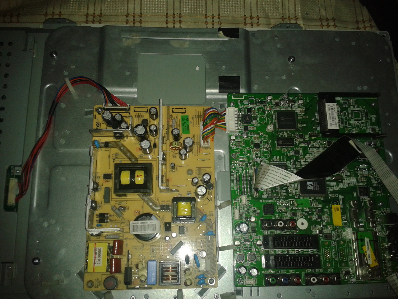

(#) mineral hozzászólása Márc 16, 2014 /
Adott egy Technika LCD TV. Típusa: 32L-914 Tápegység hibával került hozzám. (Vestel 17PW25-4)
Nem kísérleteztem a javítással. Rendeltem bele egy úgy tápegységet. De sajnos a TV nem indul el... Bekapcsolás után 1-2mp re felvillan a képernyő. Ennyi az összes életjel.
Tudnátok nekem segíteni, hogy mit mérlek át benne?
(#) Buvarruha válasza mineral hozzászólására (») Márc 16, 2014 /
Az invertert és tápfeszültségeket kezdésnek.

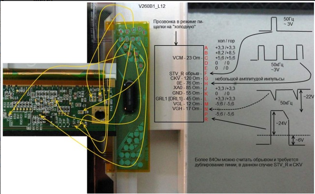

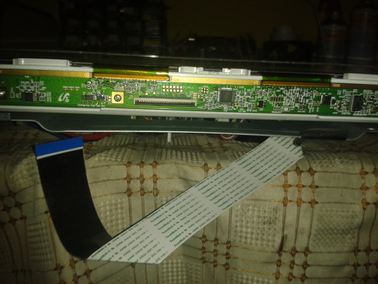

(#) zozo93 hozzászólása Márc 16, 2014 /
a t-con típusa v260b1-xc11. egy srác ajánlott nekem olyat hogy keressem meg a t-con panelen hogy mi zárlatos és azt a részt egy kábellel vezessem el a kijelző oldalán lévő megfelelő éritkezőre. De ez szerintem nem kivítelezető mert ha egyszer a zárlat lehúzza a feszt akkor szerintem nem fog beindulni. Szerintetek mit lehet tenni ?
a t-con típusa v260b1-xc11. egy srác ajánlott nekem olyat hogy keressem meg a t-con panelen hogy mi zárlatos és azt a részt egy kábellel vezessem el a kijelző oldalán lévő megfelelő éritkezőre. De ez szerintem nem kivítelezető mert ha egyszer a zárlat lehúzza a feszt akkor szerintem nem fog beindulni. Szerintetek mit lehet tenni ? csatoltam egy képet hogy mit ajánlottak
(#) mineral válasza Buvarruha hozzászólására (») Márc 16, 2014 /
Ilyen inverter van benne. F1 biztosíték jó. Q102 és 102 Fet nem zárlatos. D101 jó. Trafó primer és szekunder oldalán is 0,1 ohm-ot mérek. De rajz nélkül nem sokra megyek. Mekkora feszültségek kellene mérnem a kimenetén?

(#) adu84 válasza zozo93 hozzászólására (») Márc 16, 2014 /
Tápegységnél nincs púpos kondi? Amiadt is csökkenhet a feszültség. Ha nincs akkor T con vagy cof zárlat. Húzd ki a T con ból a kijelzőkábelt NE AZ LVDS-t!! és nézd meg, hogy úgy is le e csökken a feszültség.
(#) adu84 válasza mineral hozzászólására (») Márc 16, 2014 /
Kép is van amikor bevillan a háttérfény?
(#) zozo93 válasza adu84 hozzászólására (») Márc 16, 2014 /
Milyen kijelző kábelre gondolsz? egy szalagkábel megy a t-conra azt ha lehuzom ,a tápban nincs pupos kondi de az egész tápot átkondiztam mert elsőre énis erre gondoltam. mellékeltem képeket

(#) mineral válasza adu84 hozzászólására (») Márc 17, 2014 /
Szia! Nincs kép. Csak "fehér" villanás.
(#) adu84 válasza mineral hozzászólására (») Márc 17, 2014 /
Akkor nem biztos, hogy a háttérvilágítással van baj mérd át az alaplapon a tápbemeneteket, hogy nincs e valahol szakadás, vagy zárlat. Arra gondolok, hogy az elözö tápegység esetleg nem e futott meg, és nem e csinált további galibát

(#) adu84 válasza zozo93 hozzászólására (») Márc 17, 2014 /
Ahogy látom neked a T-con, és a kijelzöelektronika egyben van ritka az ilyen, de sajna előfordul. dugj vissza mindent, és menet közben fogdozsd meg a chipeket az LCD teteén nen e forrósodik valamelyik. Erős gyanúm a COF zárlat

(#) mineral válasza mineral hozzászólására (») Márc 18, 2014 /
Köszönöm a segítségeteket. Meglett a hiba. Az új Táp panalen volt egy átkötés ami a régin nem. (S814) Ezt leforrasztva elindult a tv.
